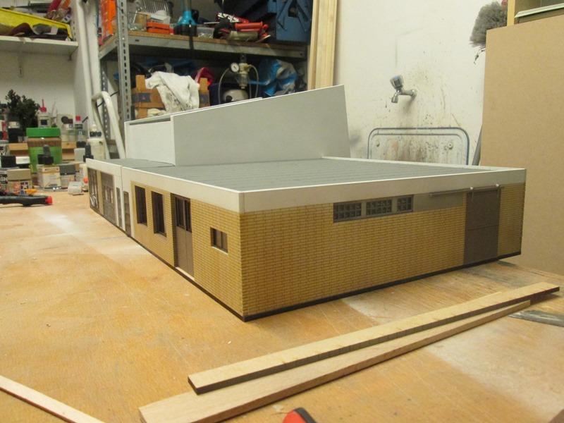

Bedankt allemaal voor de complimenten!
@Marc
Ik ben ongeveer een jaar geleden begonnen met laseren. Het leek me toen handig om een aantal kleine (ca 60cm lange) bakken te maken voor boogmodules die ik tijdelijk zou kunnen koppelen aan mijn eerste spoor 0 baan (Oberammergau). Gewoon voor wat extra rijlengte als de directie tijdelijk een weekendje bij haar zuster logeert.
Dit plan is echter nooit goed uit de verf gekomen. Waarom, is een onderwerp voor een ander draadje. Ik heb nu nog 8 ongebruikte bakken liggen....
Inmiddels ben ik van Inkscape overgestapt op een wat uitgebreider tekenpakket en ben ik constructies voor mijn nieuwe modulebaan gaan ontwerpen en bouwen. Eerst een seinhuis (Wedau Nt, met dank aan Rail-Kees) toen een betonnen viaduct, een Köfloods (spoor 1, niet voor op deze baan) nu dus Goch en straks nog een Haltestelle (tekening in wording) en een vakwerkbrug met een overspanning van ruim een meter. Ben zeer geïnspireerd geraakt door het werk van Huib Maaskant. Het leuke vind ik dat je een gebouw kan opmeten, tekenen en bouwen waardoor je helemaal zelf je onderwerp kan kiezen en niet afhankelijk bent van beschikbare kits.
Goch in 1:45 gaat gewoon door:

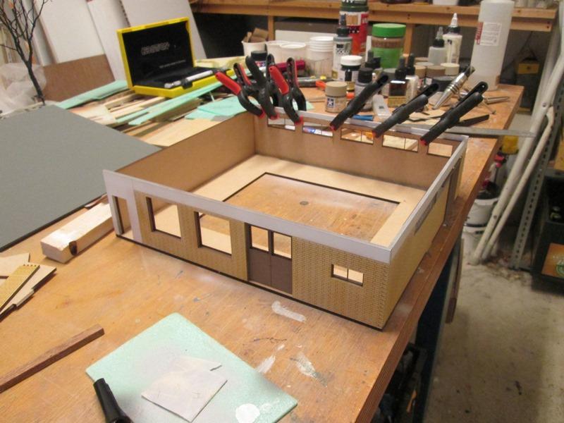

De vleugel voor de Güterabfertigung und Expressgut in opbouw. Grrr alle onderdelen zijn zo ongeveer 2 keer op de grond gevallen voordat ze uiteindelijk op hun plaats zaten. Gelukkig geen onherstelbare schade, wel een plekje met de airbrush moeten bijwerken. De ramen/kozijnen blijven ook niet lekker op hun plaats zitten. Moet ik ook nog wat op bedenken. Het geheel moet wel robust zijn voor een mobiele tentoonstellingsbaan.

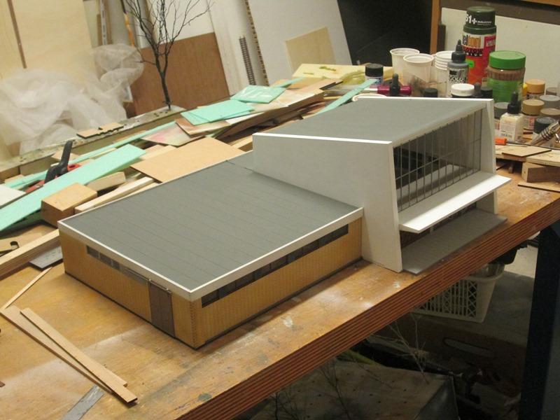

De rechter vleugel is vrijwel klaar.
Ontbreken nog wat details op het dak (schoorsteen) en het Vorsteherbüro aan de perronzijde. Die moet tegen de gevel ter hoogte van de witte muur komen:
Helaas moet ik melden dat er met dat Vorsteherbüro wat fout gegaan is.
Ik had deze als eerste als proef in elkaar gezet. Sindsdien ben ik een kozijn kwijt....
Nergens meer te vinden. Kan toch niet in de lucht opgelost zijn zou je zeggen.
Ook ben ik er achter gekomen dat de kozijnen, hoewel volledig op schaal, iets te ielig overkomen. Die moeten beslist paar tienden dikker worden. Zal wel psychologisch zijn maar het gaat om het effect.
Dat betekent dat die de volgende ronde opnieuw gesneden moeten worden: vertraging!
Tevens bleek de dakplaat van de laagbouw 3mm te kort te zijn.... foutje!
Deze is met een stripje kunststof op lengte gebracht en heb ik het dakleer er maar overheen gedaan zodat je er niks meer van ziet.

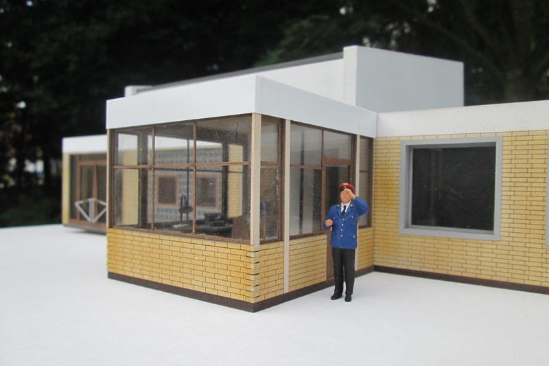

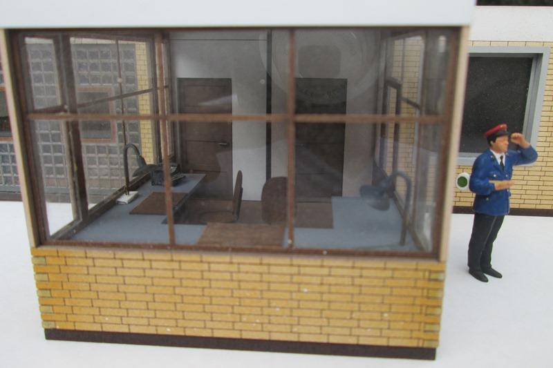

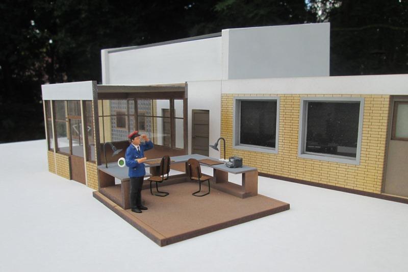

Hoewel ik het steeds liep uit te stellen toch maar begonnen met het Vorsteherbüro. De trouwe lezers zullen zich nog herinneren dat ik een raamkozijn kwijtgeraakt ben. Dat wordt dan maar zelf iets met strookjes in elkaar zetten. Voor ik daar aan begon toch nog maar eens gezocht. Alles omgekeerd, werktafel, garage, schuur, buro brrr. Toen dat niks opleverde dacht ik mmmm laat ik eens nagaan wat er precies gebeurd is. Als ik op mijn werktafel iets knutsel vallen de onderdelen meestel 1 of 2 keer op de grond dus laat ik daar eens zoeken. Ik bukte voorover en ja hoor, daar lag het kozijn in een donker hoekje naast de tafelpoot!
Snel gebouwd en dit is het resultaat. Er moest een rudimentair interieur in, dat ben je in deze schaal met zoveel glas in de gevel wel verplicht. Wat elementaire meubeltjes in elkaar gefröbeld.
Er komen nog wat papieren bij en ook 1 of 2 telefoons mogen niet ontbreken. Verder niet teveel detail. Het gaat om de sfeer.
Ik bleek ook nog een man met een rode pet in mijn doosje spoorpersoneel te hebben!
Ik moet nog wel even de ramen lappen. Hoewel....
Hoe zou zo'n buro er in werkelijkheid uitgezien hebben? Ik kan op google geen plaatjes vinden. Het lijkt me onwaarschijnlijk dat de chef de hele dag in de gloeiende zon in zo'n aquarium zat. Zouden er (rol-)gordijnen voor de ramen gehangen hebben? Of luxaflexen? Die zijn volgens mij zo rond die tijd uitgevonden.
Alle tips welkom!

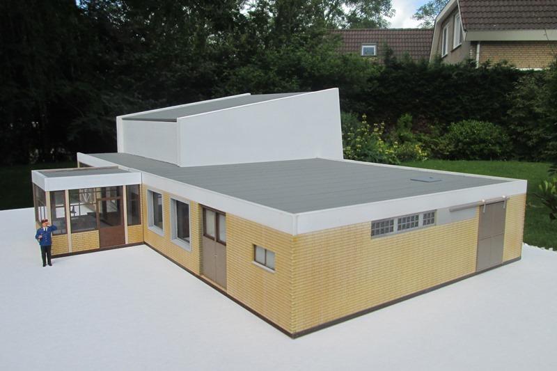

Als laatste een overzicht van de huidige stand van zaken. Nog maar 34549 dingen te doen!
