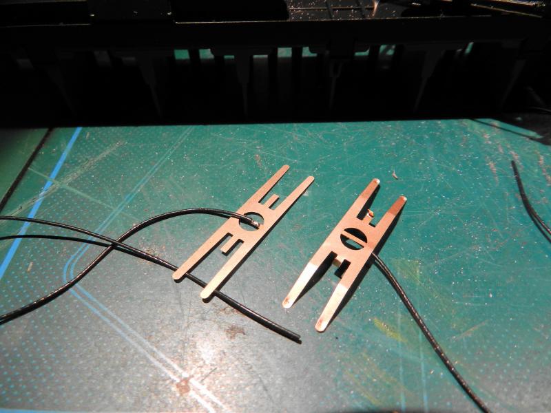

Eerst de kap eraf en het interieur eruit. Ik kies dit maal voor de digirailslepers ipv de Hufingslepers, die ik meestal gebruik. De Digirailsleper is in dit geval de meest ideale.

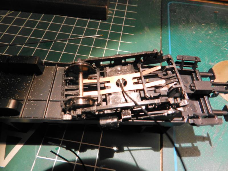

Eerst maar weer de putjes erin tikken voor minder weerstand tussen as en sleper, daarna worden ze iets gebogen. Links de originele, rechts de aangepaste sleper.
Nu een van de twee assen uit het draaistel en aan die kant ook de beugel met de remblokken verwijderen. Met een pincet klik je hem er zo uit.
Daarna kan de sleper zo onder de andere beugel met remblokken worden geschoven en kan ook de verwijderde beugel weer terug op zijn plaats. De twee haaks omgebogen hoekjes van de sleper vallen dan precies om de randen van het draaistel en blijven vo netjes op hun plek zitten.
Nu kan het draaistel verwijderd worden en de draad door het gaatje naast het veertje van de koppelboom naar binnen geduwd worden en het draaistel kan weer terug op zijn plek. De draad komt dan in een van de kleine kamertjes uit als het interieur weer op zijn plek gedrukt wordt.

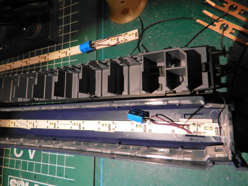

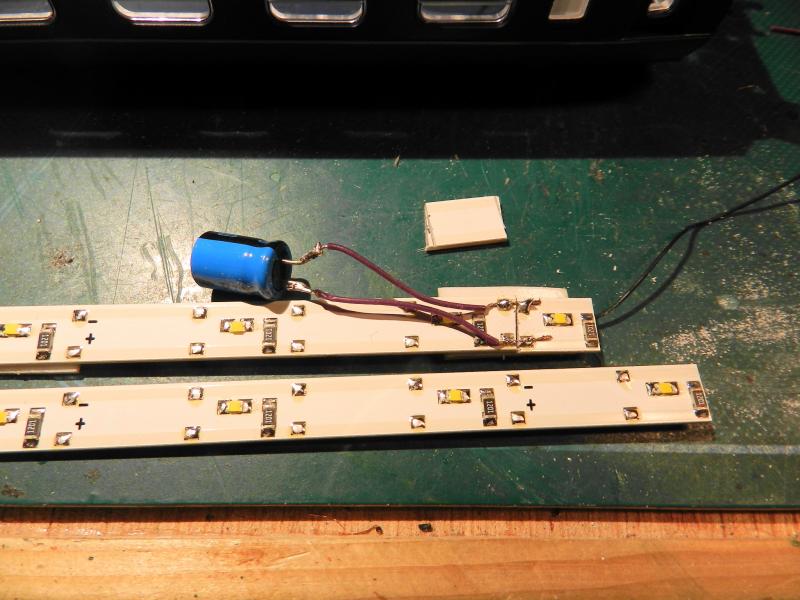

Nu is de ledstrip aan de beurt. Zoals gewoonlijk neem ik daar de
Hufing
warm witte ledstrip voor. Dit maal een 285mm die wel iets te lang is, maar ik vind de 230mm echt te kort voor deze wagon. Gewoon de zaag erin en er een stukje van ca 12mm tussen uit zagen. Dan twee stukjes snoer aanstrippen en over de soldeerpunten solderen en de strip zit weer netjes aan elkaar. Aan deze draden soldeer ik gelijk de anti knipper elco van ca 47-100uF, net wat voor handen is. Deze kan straks mooi in het kamertje zakken zodat je er niets van ziet.
Onder de originele strip, boven de aangepaste strip met het verwijderde stukje.
Nu kan de strip met vier stukjes dubbelzijdige tape in de kap gedrukt worden. Één van de twee draden leg ik daarbij gelijk over de strip heen naar de andere kant voordat ik daar de stukjes dubbelzijdige tape op plak.
Omdat ik twee plan N's heb, gelijk het tweede setje ook al in een keer klaar gemaakt

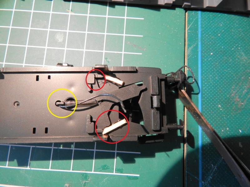

Verder met de aanpassing tegen het klem zitten van de koppelboom en de daardoor ontstane ontsporingen.

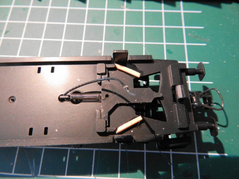

Eerst vier stripjes styreen, in mijn geval gezaagd van een overgebleven faller huiswandje ivm de dikte. Deze als volgt gelijmd op de bodem.
Het staat ook al in het Plan N draadje en werd door Bernd (Fissy) voor het eerst opgelost. Je ziet dat het stukje styreen voorkomt dat de koppelboom met zijn T-vorm onder het hoekje (zie rode cirkels) uitschiet en daardoor klem komt te zitten wat een ontsporing tot gevolg heeft.
Tevens kun je hier ook goed zien waar de draad vanaf de sleper naar binnen is gestoken (zie gele cirkel).
Wordt vervolgt

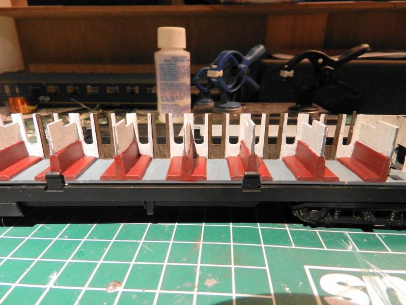

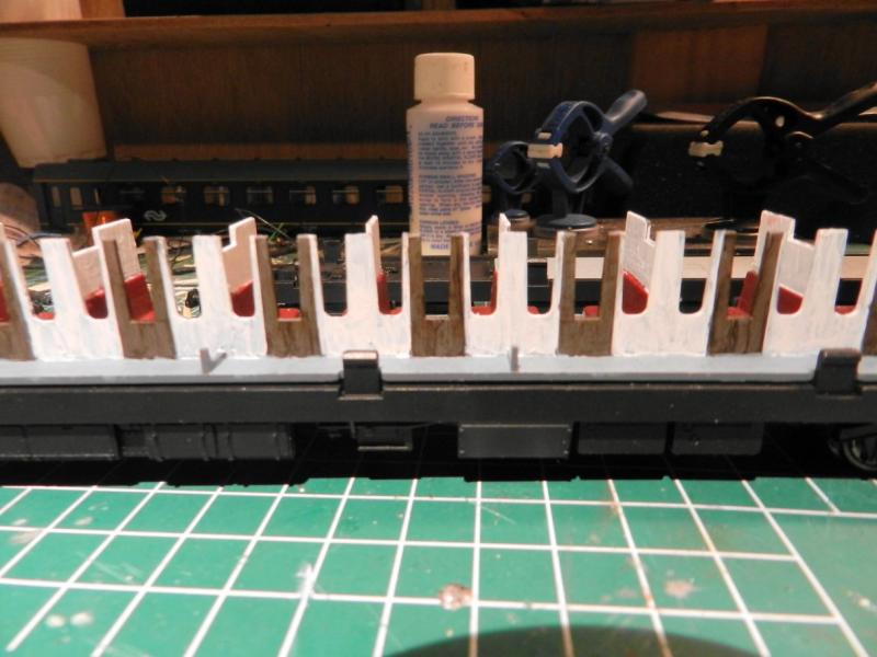

En na enkele uurtjes kwasten krijg je toch wel een aardig resultaat.
De gangpad zijde......
De coupé zijde.......
Wordt vervolgt

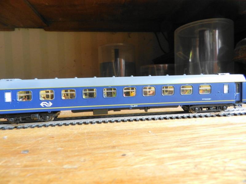

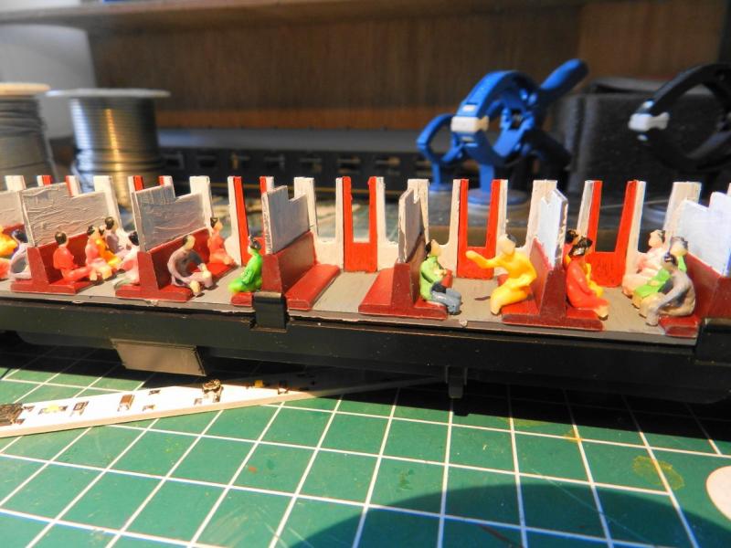

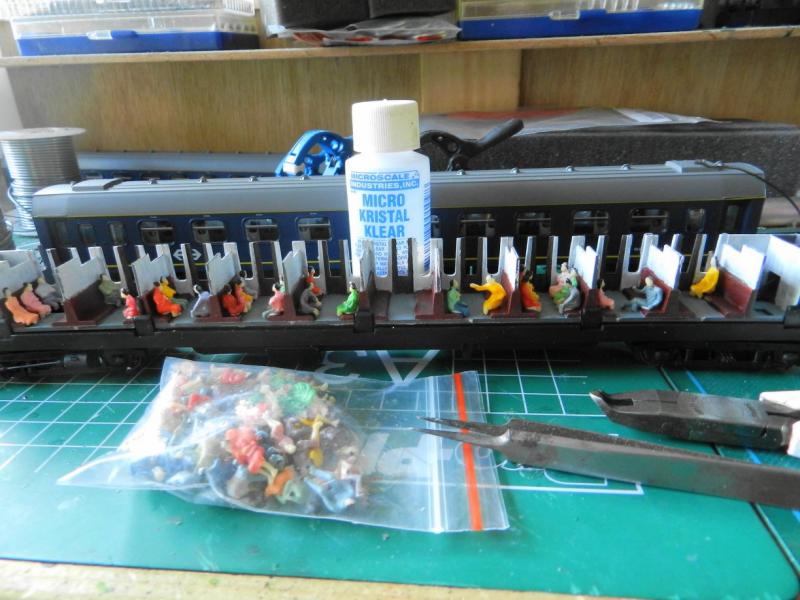

Anyway, ik had net de wagons bevolkt. Helaas moeten ook deze mensen hun onderbenen missen en zijn ze gedoemd om rond te rijden dat ze er gek van worden.
En dan krijg je dit als resultaat.............en wel de kap goed erop zetten, de WC ramen zitten niet aan de gangpad zijde
Niet dat deze kleur deuren stoort, maar misschien dat ik ze nog rood ga maken.
Ik zal nog een foto plaatsen als de avond is gevallen.
Wordt vervolgt

Toch maar eens eentje aangepast.....
Beter?
