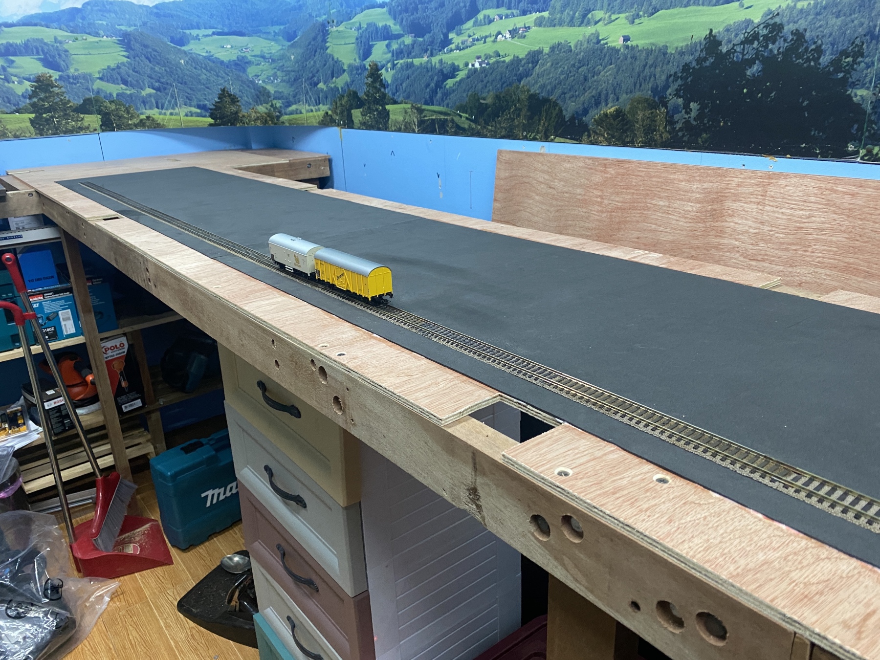

« Reactie #8507 Gepost op: 23 October 2025, 08:16:43 »
Zwoesssssj  ;D. De test met het foam/rubber underlayment is geslaagd. Het schaduwstation is inmiddels bekleed met het spul.
De demping is goed en het laat zich goed op maat snijden of knippen. De kosten van dit materiaal zijn veel lager dan kurk.
Lijmen doe ik het met een latex houtlijm. Het zit muurvast.  (y)

« Reactie #8508 Gepost op: 23 October 2025, 08:41:28 »
Mooie oplossing Ed  (y)
  • Berichten: 6395
« Reactie #8509 Gepost op: 23 October 2025, 08:49:28 »
Ziet er strak uit Ed. (y)

Geluiddemping
Ik heb het materiaal voor onder de rails binnen. Het is een soort van high density foam/rubber.
Dit underlayment (EVA (Ethylene-vinyl acetate) ziet er goed uit en is veelmalen goedkoper dan kurk.
Ik heb het in 2 diktes (1.5 en 3mm) waarmee ik zojuist een proefstukje heb gemaakt.
Het laat zich goed met latex-lijm verlijmen. Na 2 uur zat het al goed vast.  (y)
Het lijkt wel een beetje op het materiaal van de ouderwetse campingmatjes, die ik ook op mijn baan gebruikt heb.
Dat dempt het railgeluid vele malen beter dan kurk.
Groet, Bas
