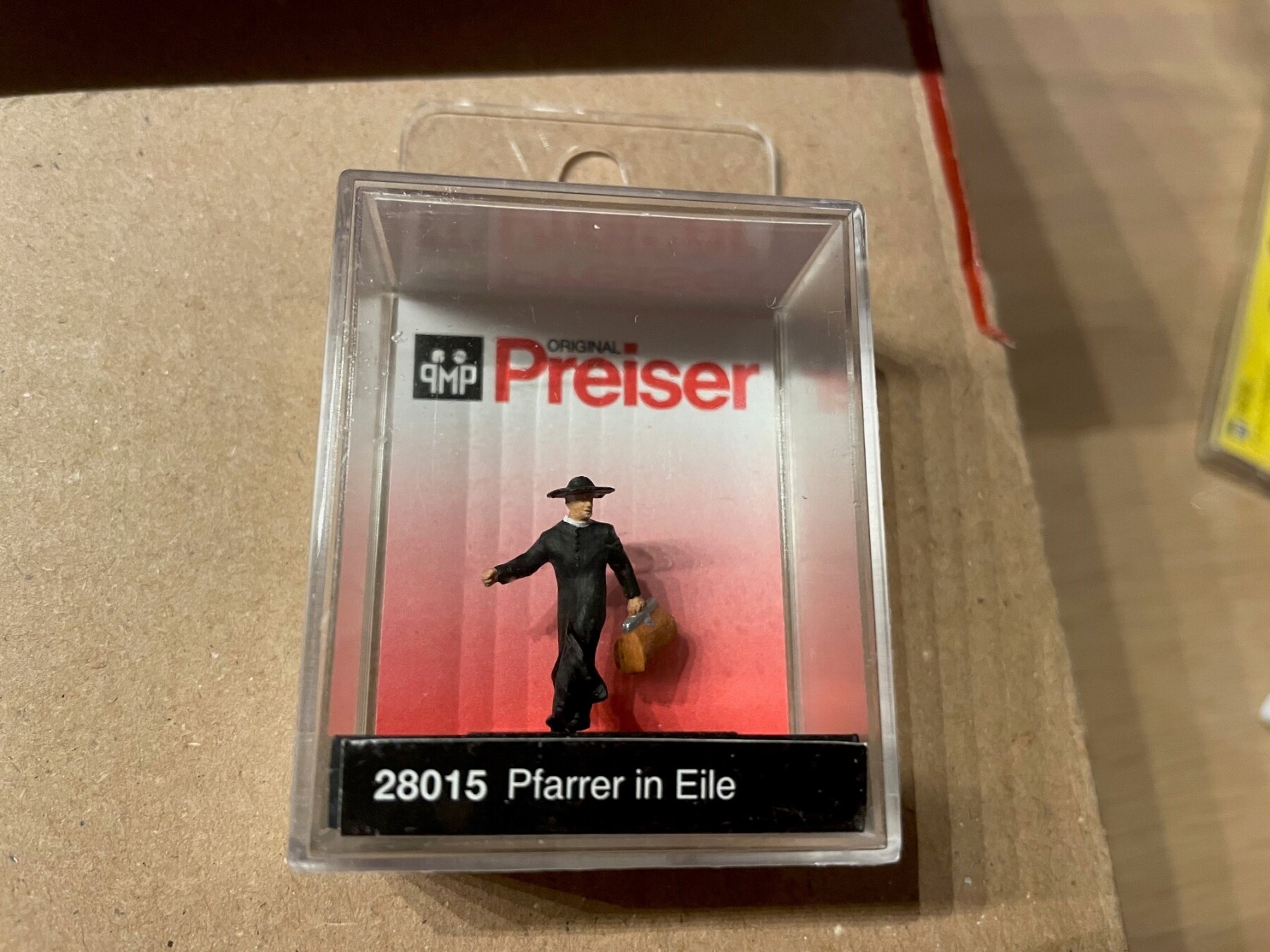

, ik heb mijn tweede ik gevonden...
Deze persoon is losjes geinspireerd op
Father Brown
. Deze "pfaffer" lost heel wat duistere zaakjes op.
Pfarrerwinkel de bouw:
Pfarrerwinkel

Nou daar heb ik geen (actieve) herinnering aan, dus die had ik niet als inspiratie
Pfarrerwinkel

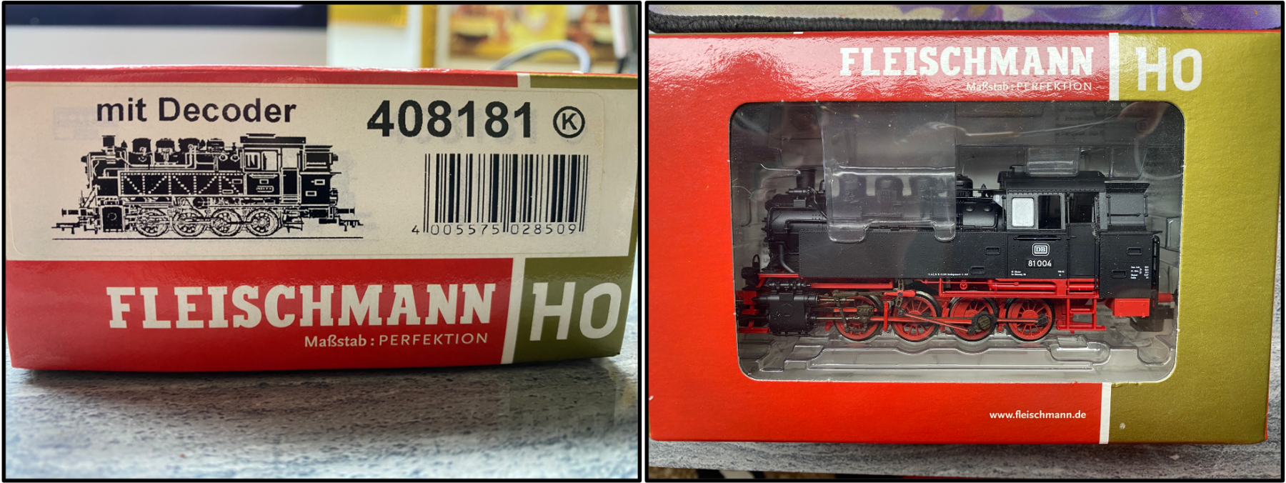

Een aantal jaren geleden kocht ik deze fonkelnieuwe BR 81 van Fleischmann. Deze is af fabriek uitgevoerd met een Uhlenbrock decoder en digitale koppelingen.
Ik heb dit prachtige lokje nooit aan de gang gekregen. Althans, niet op de Esu Ecos centrale maar wel op de de Roco Multi-maus. Destijds was het een nieuw uitgebracht model van Fleischmann. Veel over gezocht wat het probleem zou kunnen zijn, maar niks gevonden. Daardoor is de lok in mijn magazijntje beland en heb ik er niet meer naar omgekeken. Tot vandaag
. Nog eens wat proberen te vinden over deze lok en las ergens op een forum dat deze lok geen RailCom verdraagt. Nu doe ik helemaal niks met RailCom dus op de centrale uitgezet. En waarachtig ... hij doet !!! Vandaag maar een kalibreren en lekker mee "spelen".
Groet, Ed

Reactie #7420 Gepost op:
01 September 2023, 08:01:01 »
Top! Leuk dat je hem aan de praat hebt gekregen.
Uhlenbrock blijft <sarcastische mode> interessante </sarcastische mode> decoders maken. Aan de ene kant bouwen ze (als eerste) decoders die hele specifieke dingen kunnen (bv hoog amperage, aan sturing elektromagneet,...), aan de andere kant hebben die decoders dan weer een hele aparte "features" (omschakeling analoog<>digitaal (AnDi), genoemde railcom,...).
Om deze reden zijn Uhlenbrock decoders in t verleden nooit mijn eerste keuze geweest, maar wel eens 'dé' oplossing.
Veel plezier met de 81-er,
Jan-Peter
Berichten: 5810
Reactie #7421 Gepost op:
01 September 2023, 15:15:55 »
Mee eens Jan-Peter. Ik heb een paar Uhlenbrocks, maar het zal mijn favoriet niet worden. Eigenlijk blijf ik voortaan het liefst bij Esu lok-pilot's ... alhoewel .. laatst had ik ook wat strubbelingen met een LP-5. Maar goed de BR 81 met Uhlenbrock is gekalibreerd en rijdt mooi. Ook de digitale koppelingen werken naar behoren. Wellicht binnenkort even een video van deze lok.

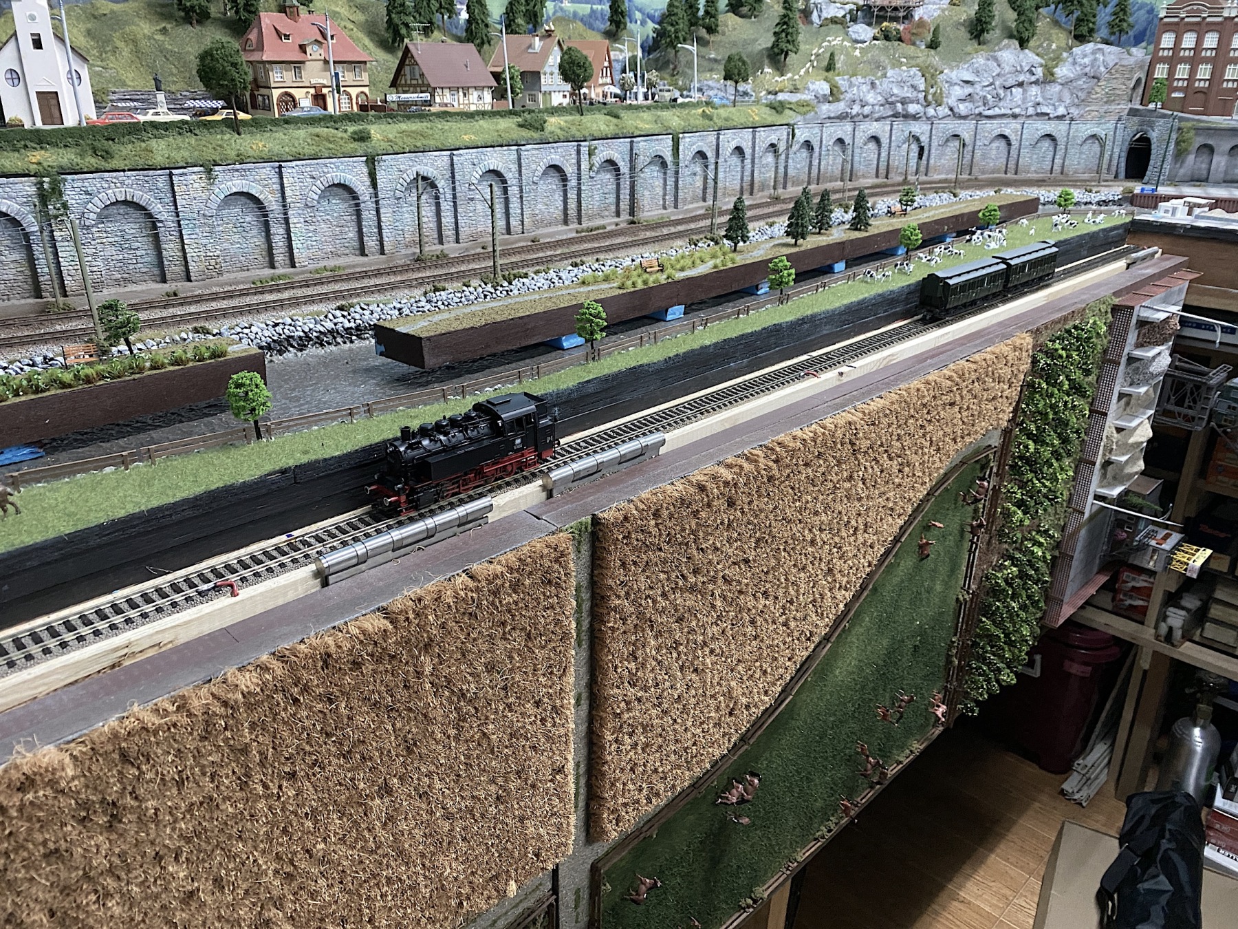

De BR 81 op het kalibratie/test spoor. Goed is te zien hoe het kalibratie/test-spoor tevoorschijn komt indien klaptafels in de neer-stand staan en de 2 fietsmodules zijn verwijderd.
