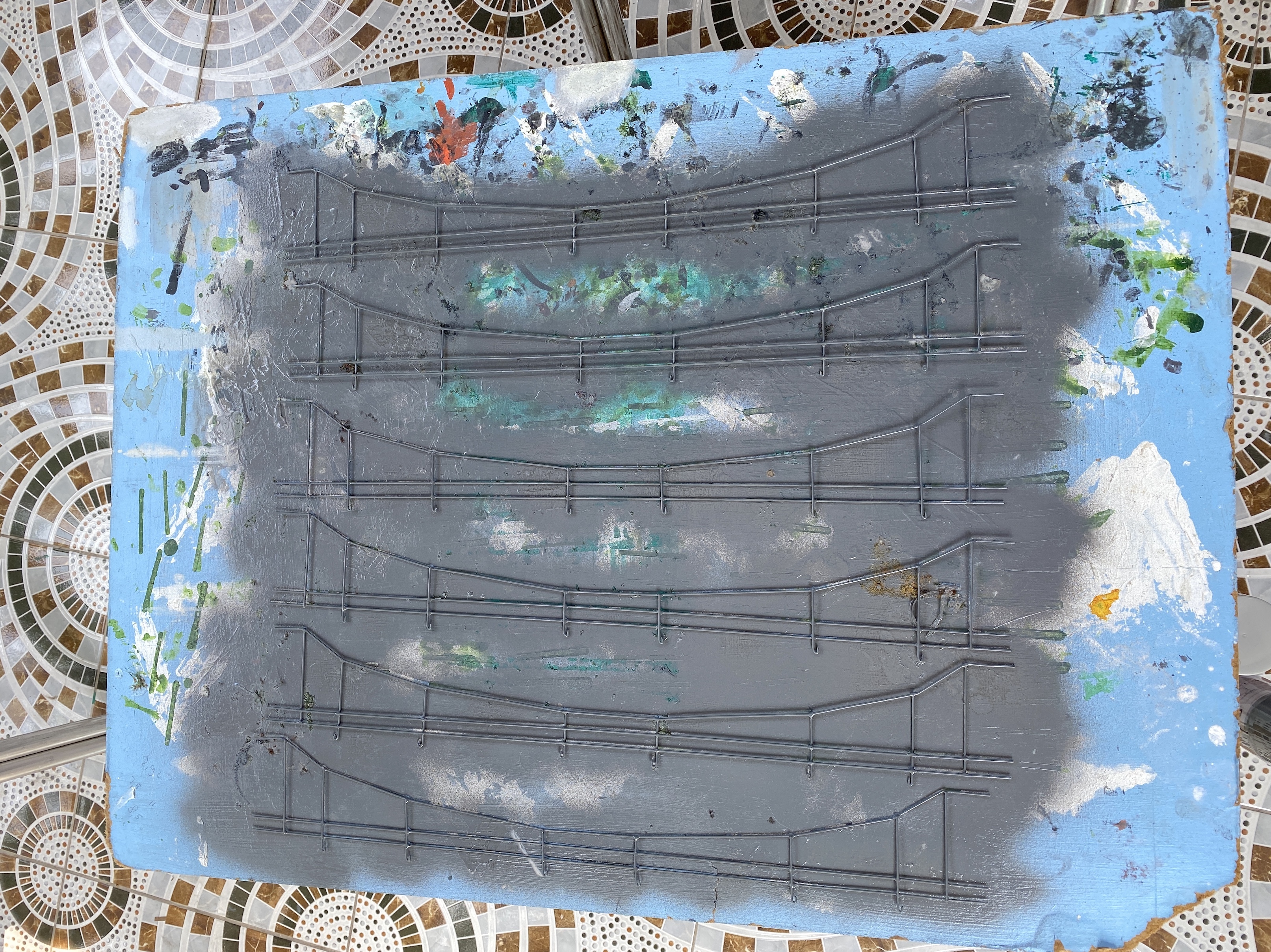

Langzaam maar zeker pak in de draad weer op. Of beter gezegd de rijdraad weer op
Deze dwarsliggers die over de station-sporen komen te liggen had ik al een tijdje geleden gemaakt. Ze hadden alleen nog een kleurtje nodig.
Helaas was deze niet aanwezig in onze voorraad, dus vandaag even aan het shoppen geweest
Groet, Ed

En de draad niet oppakken voordat de verf droog is uiteraard. Helemaal rechts bovenaan op de verf vitrine is volgens mij nog een plekje voor de nieuwe spuitbus.

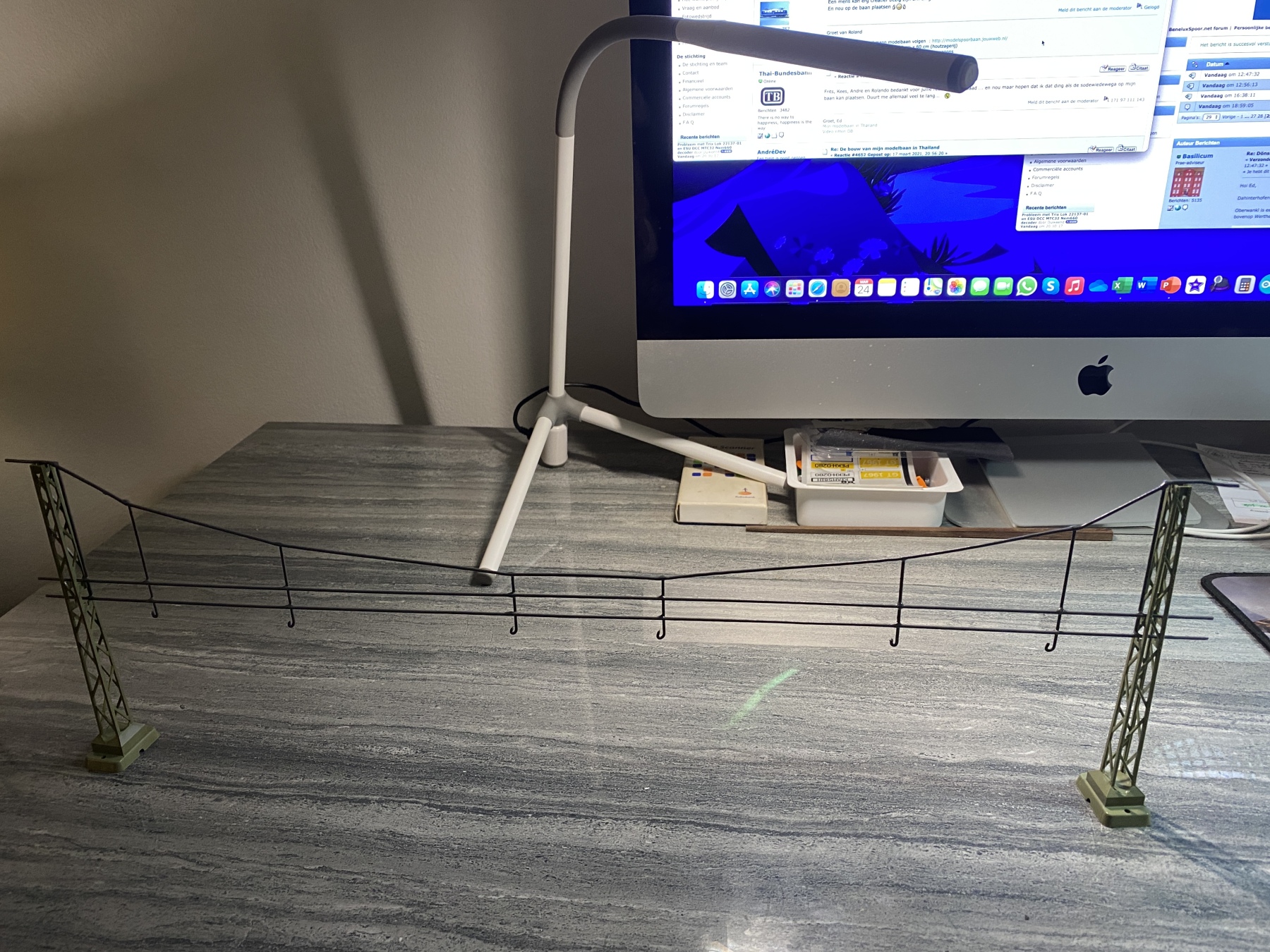

De zelfgemaakt dwars-liggers voor de bovenleiding maken een stabiele indruk. Ook de vanmiddag aangebrachte kleur is prima.
Als laatste worden de uiteinden op maat gemaakt.
Groet, Ed

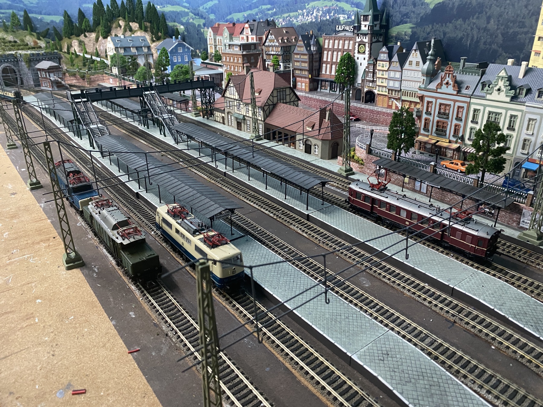

Om de positie kunnen te bepalen van de portaalmasten heb ik ze eventjes losjes met de dwarsverbinding er in op het station gezet.
Ik moet zeggen dat het er beter uit ziet dan dat ik verwacht had. De masten die op het perron komen te staan zullen verzonken worden. Belangrijk dus dat ik dit goed uitmeet. Ook heb ik t.h.v. de beide tunnel ingangen nog een speciale dwarsverbinding nodig. Die maak ik pas als dit allemaal netjes is gefixeerd. De portaal-masten zelf hebben ook nog een kleine modificatie nodig. Dit is nodig om de dwarsverbinding te laten klemmen. De uiteinden van de dwarsverbinding zijn het laatste aan de beurt.

25 March 2021, 10:46:55 »
Ze staan wel een beetje dicht bij elkaar. De normale afstand in Duitsland is zo'n 50 meter, ofwel ongeveer 2 DB Bm rijtuigen in 1:87 lengteschaal.

Reactie #4679 Gepost op:
25 March 2021, 11:51:54 »
Bedankt voor de complimenten en positieve kritiek.
@ Peter
Over de onderlinge afstand valt wel iets van te zeggen. De afstand was 32 cm. Door er 1 rij tussenuit te halen wordt het ongeveer 41 cm. Verder uit elkaar zetten wil ik ook niet. Hopelijk gaat dat netjes passen aangezien er een paar afdakjes staan met LED verlichting. Ik zal het in ieder geval eens proberen.
