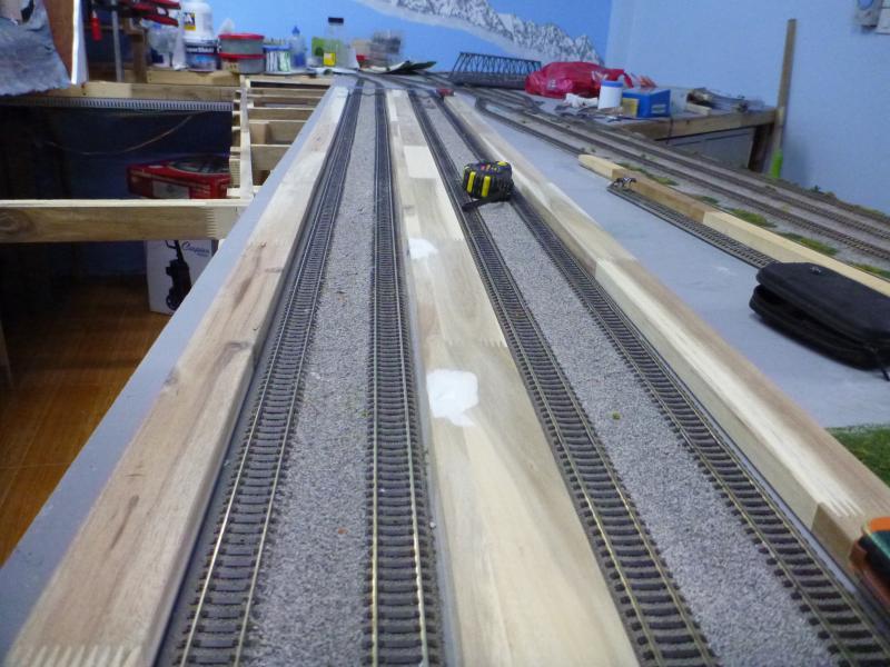

Na alle feestvreugde wordt er weer gewerkt aan de modelbaan. Dit keer ben ik bezig met het inmeten van de perrons van Funkenheim.
De perrons hebben een lengte gekregen van 2.26 m en dat is ruim voldoende voor mij.
Perrons in aanbouw
Groet, Ed

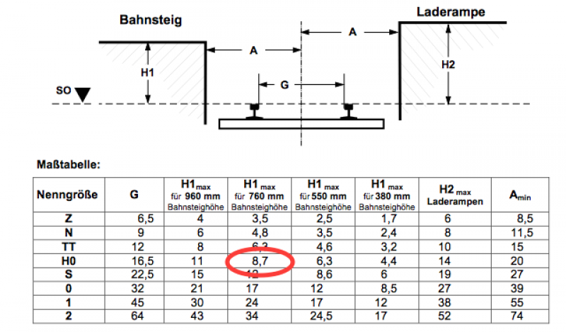

Meten is weten. Na even ruggespraak met een forumlid te hebben gehad mbt de perronhoogte heb ik voor de zekerheid even de norm gehanteerd. Ik begon namelijk te twijfelen.
Mijn perron is 8.8 mm boven bovenkant spoor. Aangezien ik DB materieel rijd is de hoogte van mijn perron gelukkig correct. De hoogte die hanteer komt overeen met 760 mm hoogte.
De norm (DB)
Mooi op hoogte
Groet, Ed

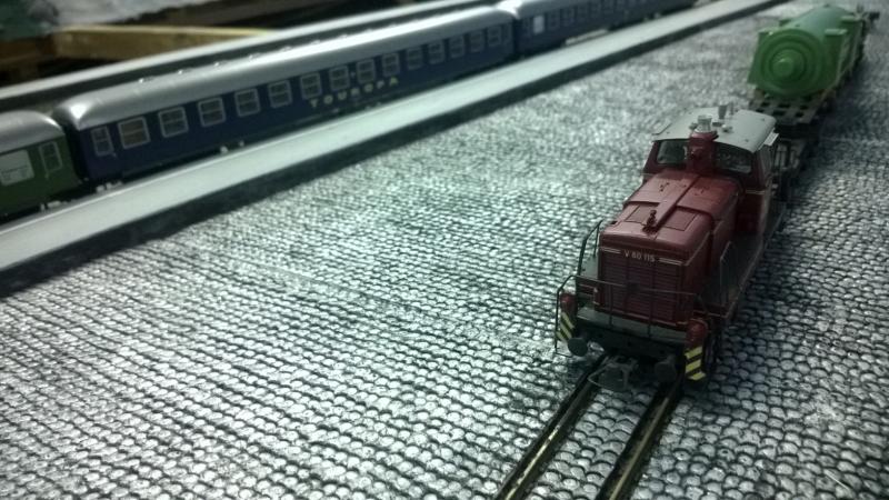

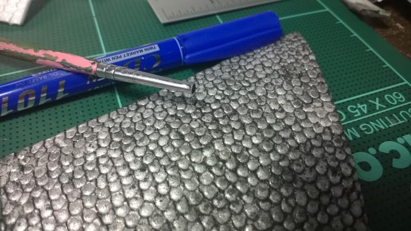

Even een kleine update. Allereerst heb ik een gedeelte in het perronbereik afgebroken. De preisertjes konden namelijk vanaf het perron de koeien aaien.
Daarom even het roer om en naar iets anders gezocht. Uiteindelijk zijn het kinderkopjes geworden. Ik moet nog nadenken wat ik voor een accessoires ik op de keien ga plaatsen, maar de keuze hierin is reuze.
Het maken van kinderkopjes was nogal arbeid-intensief. Hiervoor heb ik een klein kwastje ontdaan van zijn beharing en in het dunne foamboard een patroon gedrukt. Kleinere kinderkopjes dan deze (2mm) was helaas niet mogelijk, want dan werden het putjes in plaats van keien.
Daarna sterk verdunde zwarte verf er op, deze loopt mooi in de voegen. De toplaag moet nog bewerkt worden , maar dat is voor later.
De perrons hebben nu een kleurtje en een witte belijning gekregen.
V60 op de keien. Kei mooi.
Het wapen en het resultaat.
Perron in kleur met wit lijntje.
Groet, Ed

Die kinderkopjes zijn echt niet te groot, lijkt mij.
2 mm is 180 mm in 1:1.
Ik kan me uit Rotterdam wel herinneren dat de kinderkopjes toch wel blokken van ca. 16 cm waren. Zeker op de haventerreinen.
Dat was leuk fietsen. Zeker als er ook nog rails lagen...
Laatst bewerkt op: 04 September 2015, 09:13:47 door MarcNL

Hoi Ed,
Ik ben onder de indruk
Kan me nog herinneren dat je het indrukken van steentjes ooit niet zo zag zitten
. Prachtig resultaat!

Meditatief werk.
Word je helemaal Zen van.
Wel jammer van die zere schouders...
Hulde voor je doorzettingsvermogen
