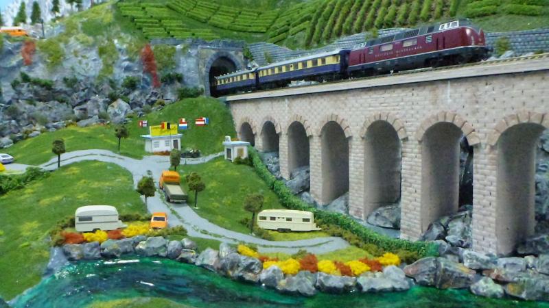

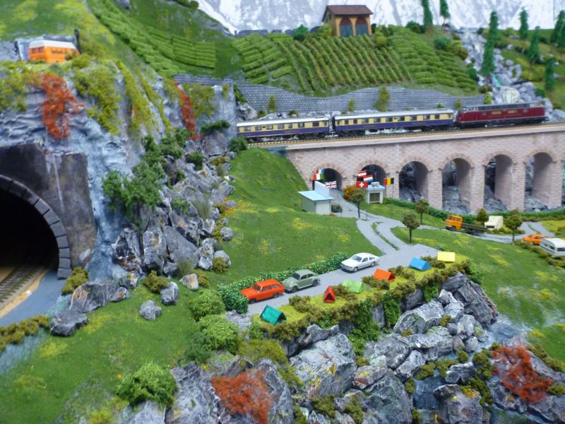

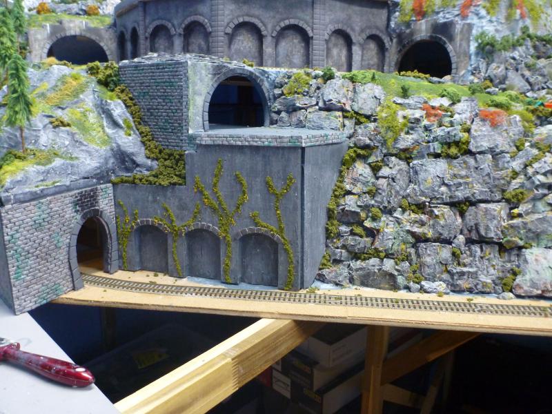

Even een kleine update. Morgen wat soldeerwerk dus wordt er weinig gebouwd.
De camping is al geopend al zijn nog niet alle attributen aanwezig. Maar ja...het weer is goed dus er op uit.
Verder is het gedeelte waar de brug aansluiting gaat vinden in een ver gevorderd stadium.
Ook heb ik een rotswand aangebracht. Kleine aanpassing zullen nog wel volgen maar met het resultaat ben ik nu al een tevreden mens.
V200 met Rheingold aan de haak thv pasanten Camping Faulpelz. Deze V200 zal spoedig worden vervangen door de V200 Rheingold.
Ook aan de tent-kampeerders is op camping Faulpelz gedacht. Vanaf hier heb je een mooi uitzicht over Funkenheim.
Hier vind de brug aansluiting. De rotswand is ook af.
Tot zover....prettig weekend

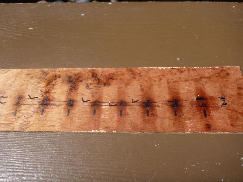

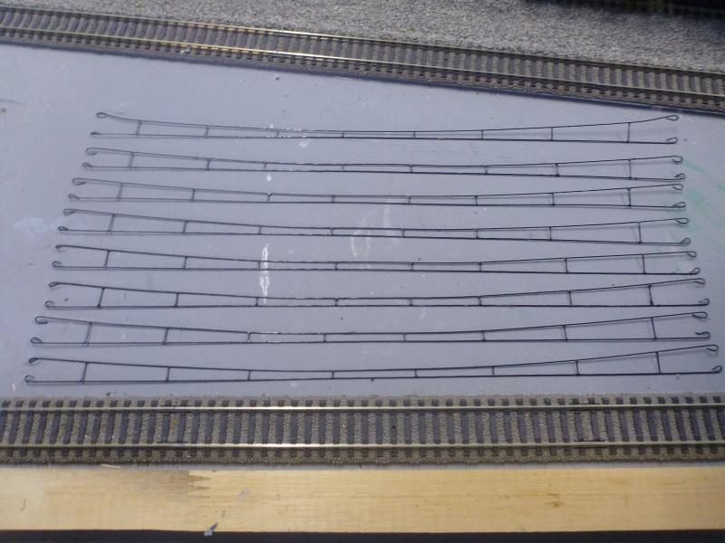

Gisteren heb ik een nieuwe mal in elkaar gezet om zelf bovenleiding te maken.
Ik heb daarna 8 segmenten rijdraad gemaakt waarmee ik een stukje ga proef-bouwen.
De bovenleiding zal niet functioneel ingezet worden en pantografen zullen net onder de bovenleiding zweven omdat ik ze ga begrenzen.
Als materiaal heb ik lasdraad van 0.6 mm gebruikt. De masten zullen van het oude type Marklin 7009 zijn.
De verbeterde versie van de mal.
Mijn eerste eigen productie van rijdraden
Groet, Ed

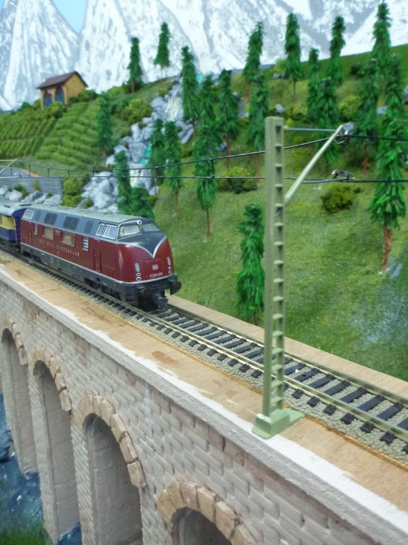

Zo, ...... even een klein stukje bovenleiding geplaatst. Ik ben helemaal in mijn nopjes. Het past perfect aan de Marklin-masten en het ziet er goed uit.
Ik was bang dat de solderingen snel kapot zouden springen als er spanning op zou komen, maar dat is dus tot nu toe (na 6 segmenten) niet het geval.
Mijn eerste stukje zelfbouw rijdraad.
Groet, Ed

De bovenleiding: 0,6mm ziet er prima uit. Je brengt me aan het twijfelen. Hoe lang doe je over het maken van een rijdraad van ca 40cm?
Tschuss Genossen
Berichten: 5808
Reactie #1016 Gepost op:
18 August 2015, 13:36:44 »
@ Reinout:
@ Almar:
Ik had je al een tijdje gemist. Binnenkort weer actief met de baan?
@ Hans:
Tja... over een segment van 36 cm doe ik 30 a 40 minuten. Soms vallen die priegel-dingetjes (4 mm) lekker op zijn plaats en soms is het even pielen.
Elk deeltje eerst vertinnen voordat je ze plaatst dan krijg je de beste verbinding. Soms is het net een vlooienspel
De mal is een belangrijk hulpmiddel. Belangrijk is ook dat je de rijdraad (lasdraad 0.6 mm) eerst met behulp van een accu-boormachine tordeert. Daar wordt hij kaarsrecht van.
Voor de rest veel geduld en niet te snel willen doen.
Groet, Ed
