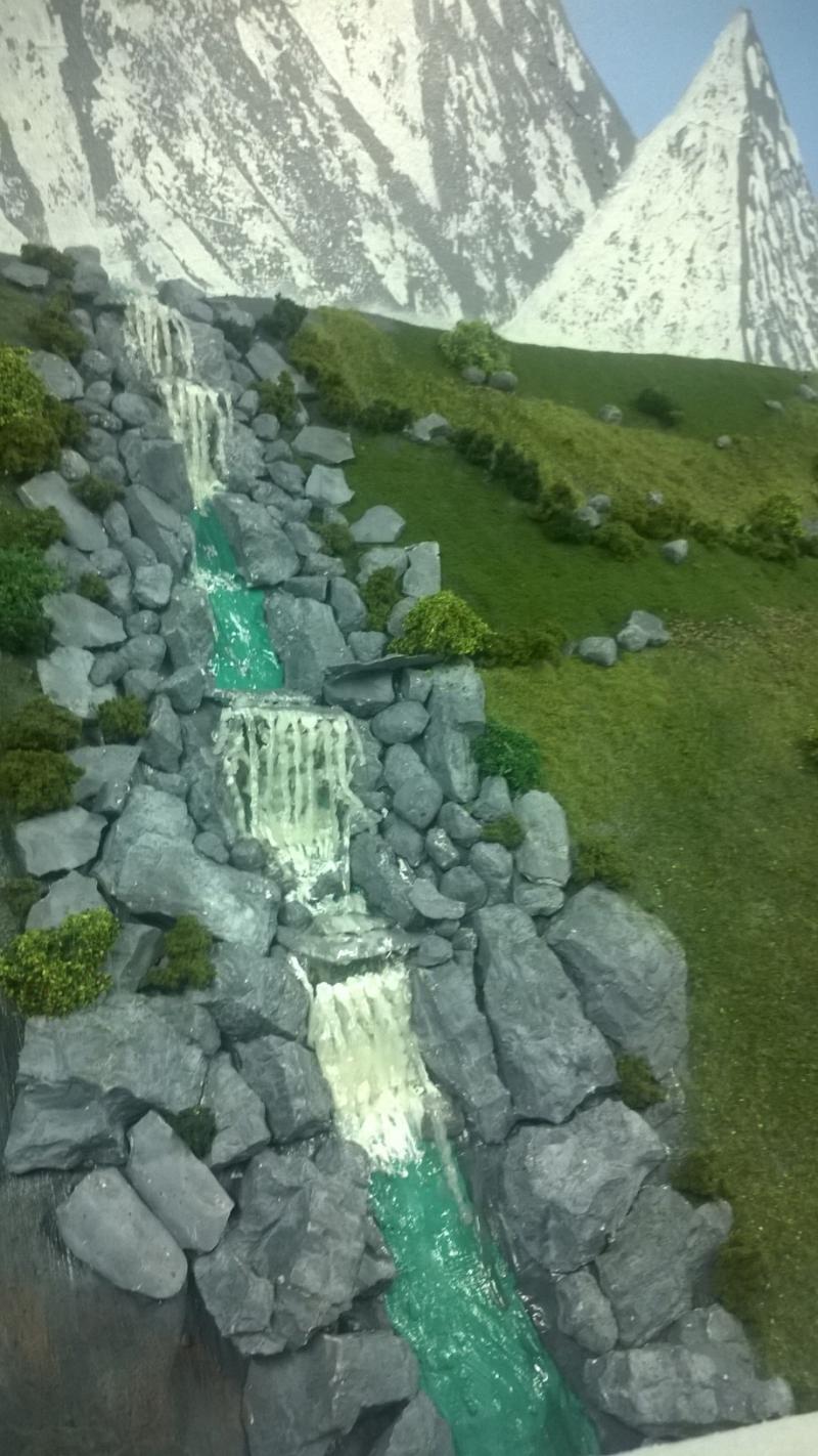

Beste volgers,
De activiteiten bestaan op dit moment uit een veelvoud van grotere en kleinere projecten. Dat maakt het afwisselend en leuk. Dit keer heb ik de waterval gemaakt.
Groet, Ed

Dag Ed,
Dat ziet er levensecht uit. Mooi hoor.

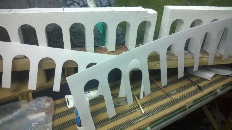

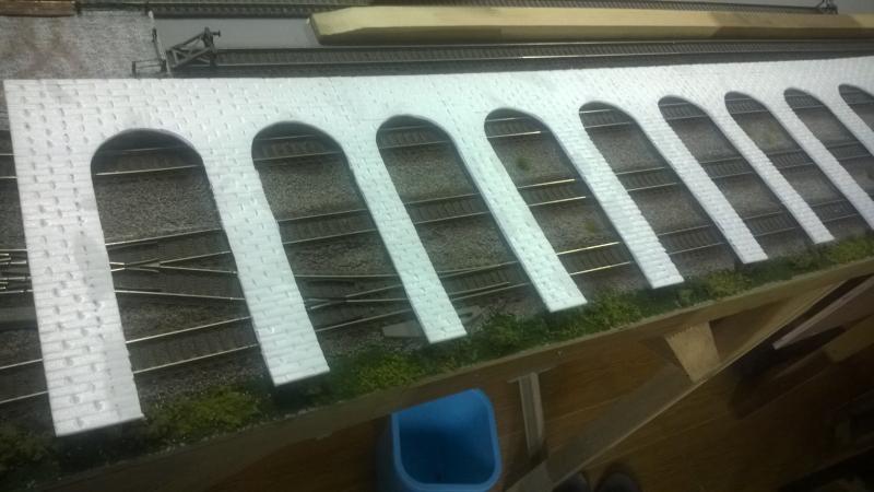

Een van de klussen die gedaan moet worden is frontjes voor het viaduct maken. Een erg tijdrovende bezigheid.
In 1 frontje zijn de steentjes al in geperst, de andere is morgen aan de beurt.
De uitgesneden frontjes
Deze is al van steentjes voorzien
Groet, Ed

Hoi Ed,
Dit ziet er goed uit, je vormt een bron van inspiratie
Ik moest van Rick vragen, van wat voor materiaal je gebruik maakt voor de frontjes
Grtz, Henk
Iedereen bouwt naar eigen kunnen en vermogen.
Berichten: 5772
Reactie #833 Gepost op:
09 April 2015, 11:09:37 »
@ Henk en Rick
Ik noem het foamboard. Het is 3 mm dik. Of dit de goede benaming is weet ik niet zeker.
Groet, Ed

Dag Ed,
Mooi, maar ik zie geen rollaag in de boog.
Groeten, hans

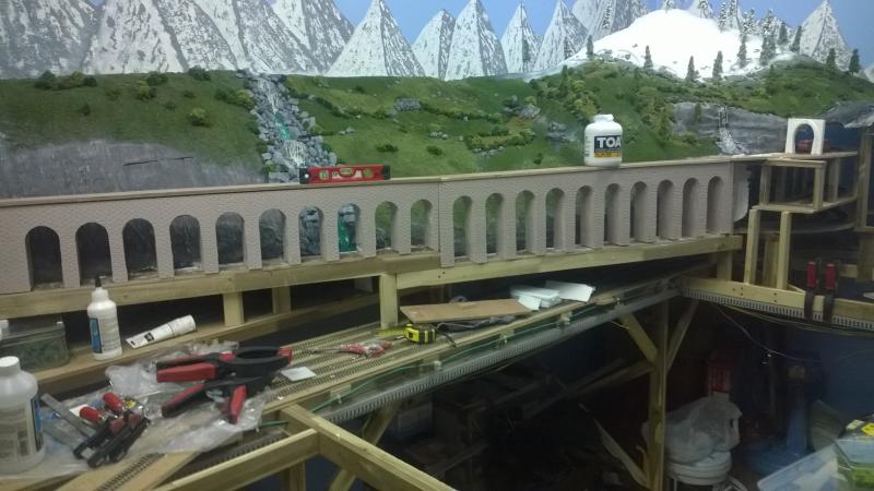

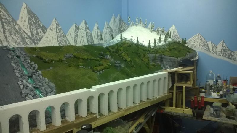

11 April 2015, 06:09:12 »
Dank u, dank u
@ Hans: de rollaag komt later. Ik moet nog 20 van die krengen uitsnijden. Die plak ik er later pas op.
De basis-kleur zit op het viaduct, later nog dry-brushen als de rollaag er op zit
Vandaag maar eens uitmeten hoe het een en ander past.
Aangezien ik het viaduct van piepschuim heb gemaakt komt er bovenop over de volle lengte een lat te liggen.
Piepschuim is bij zware belasting enigszins samendrukbaar. Op deze manier wordt het gewicht van de trein verdeeld en voorkom ik de belasting op 1 punt waardoor je zou kunnen zien dat de loc 1 a 2 mm zakt.
Een BR65 van Fleischmann weegt al gauw 600 gram dus ik denk dat het wel nodig is om een dergelijke constructie toe te passen.
Meten, meten, meten en nog eens meten. Check, check, double check.
Groet, Ed

Hi Ed,
Mooie overzichtsfoto
Wat voor een reling ga je over die afstand maken ?
Arthur
Esufreak
Berichten: 1247
Als er maar ESU op staat
Reactie #839 Gepost op:
11 April 2015, 09:32:38 »
Hoi Ed,
Een valbescherming is geen overbodige luxe.
Overigens ziet het er wel heel mooi uit, wat je aan het maken bent.
