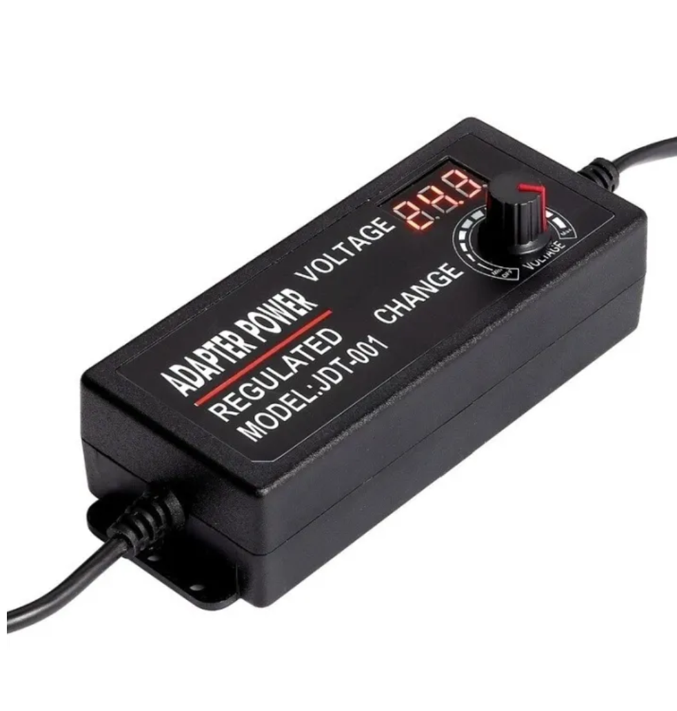

Terwijl ik met voorhamer en breekijzer gereed stond om de draaitafel te gaan ontmantelen dacht ik "effe nog iets proberen" voor ik ga slopen.
De stroomvoorziening verloopt via een rijstroom-Fleischmann transformator. Ik dacht laat ik eens meten waar die op ingeregeld staat.
Multimeter erbij gepakt en 13,5 Volt gemeten (maar dit blijkt met 0,5 Volt te fluctueren .... Hmmm ergens heb ik gelezen dat dit 12 Volt moet zijn.
Terug geregeld naar ongeveer 11,5 volt en de draaischijf doet het weer. "Rara politiepet". Ik heb een andere voeding besteld die uitleesbaar is dmv een display.
Dus dat eerst maar eens testen.

Hoi Ed,
Ziet er goed uit en ik ben benieuwd of dit wel goed werkt met de draaischijf ☺️👍🏻

Ja ...even afwachten dus. Ik bouw nog maar even geen nieuwe planken in rondom de draaischijf. Eerst maar eens tijdje proefdraaien.

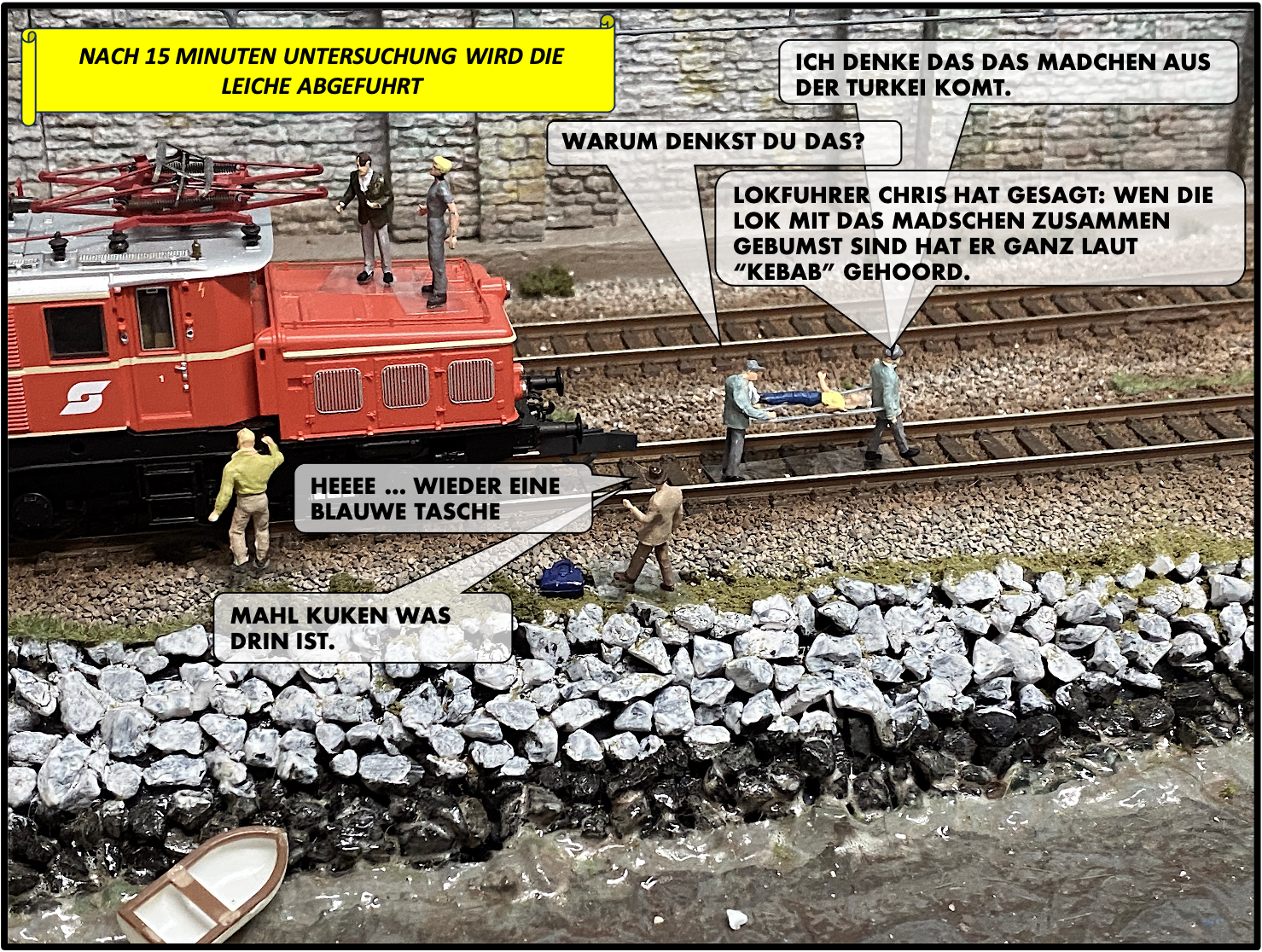

Heute gibt es alweer eine neue ableberung von
Der Kommissar, Tot zwischen die Gleisen
Volge 5:
"Blut-Orange"
. Speciale gast Chris von der Flodder.

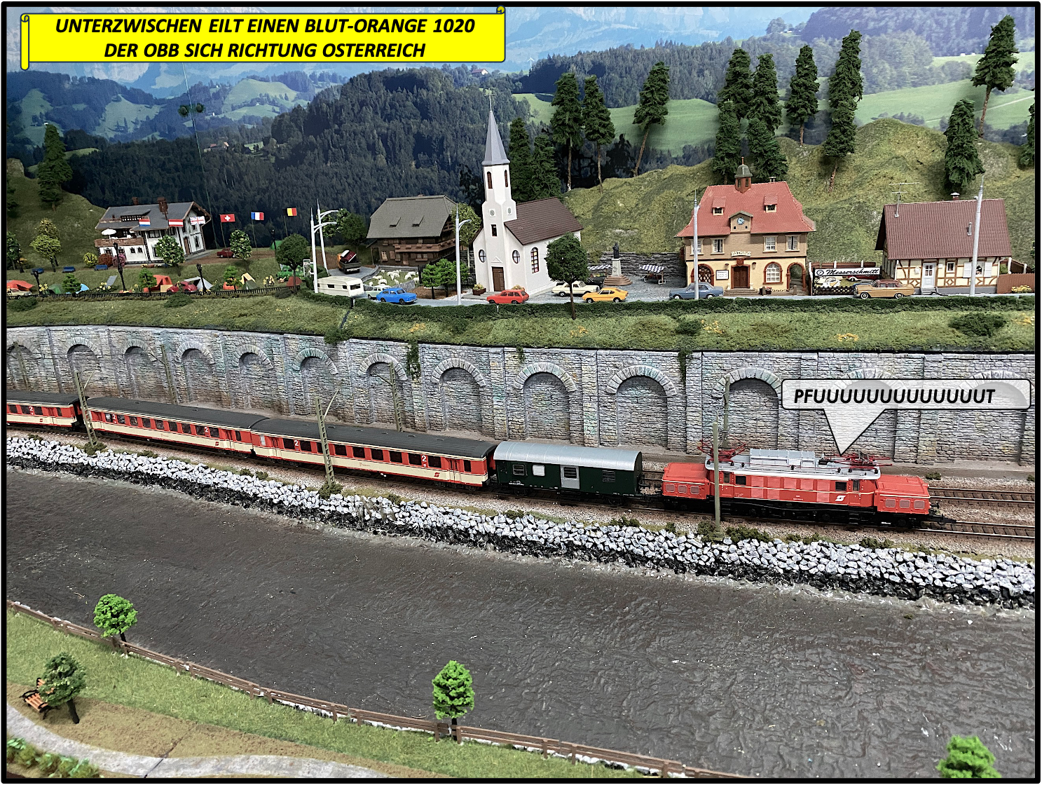

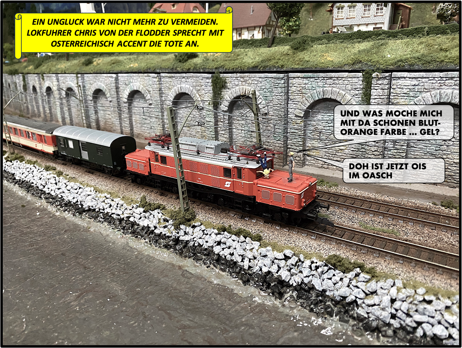

Volge 5: aus die serie
Der Kommissar: Mord zwischen die Gleisen.
volge 5: Blut-orange
Ich wünsche euch viel Vergnügung
word vervolgd

Leuk Ed doet mij weer denken aan de tijd dat we hier in Nederland nog 2 zenders hadden en 3 Duitse ARD , ZDF en N3 en natuurlijk zwart wit was pas 1980 dat wij een kleuren TV kregen.
ps en als ik dit de jeugd vertel dat wij hier in het noord oosten nog mazzel hadden met 5 TV zenders kunnen ze dat amper bevatten
maar leuk bedacht deze items top

Prachtig Ed,
Dat heb je leuk gedaan.
Goeie naam voor die Lokführer.

Hoi Ed,
Schitterde story weer, nu nog uitzoeken wie de dader is
