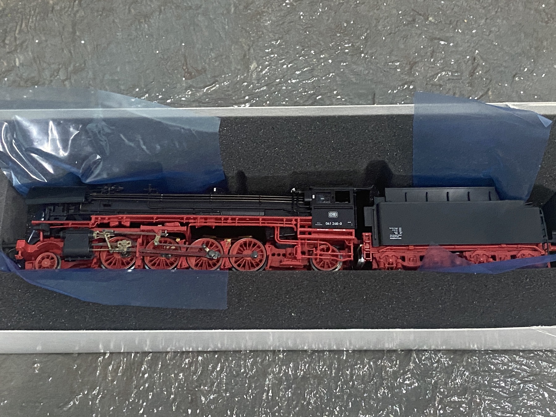

Morgen wil ik deze dame eens gaan testen. Eerst wat onderhoud en ijken, daarna een sleep goederenwagons erachter. Dat is ook wel eens een keer leuk ... gewoon rijden.

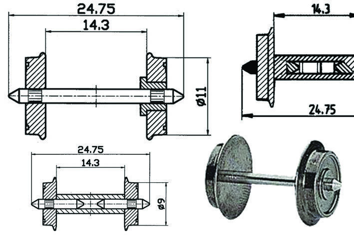

@ Kees: BR41 doet het goed in I-train. Stopt netjes op tijd en vertrekt mooi langzaam.
             Alleen het voorste loopwiel wil op het hartstuk van sommige wissels wel eens met een hoorbare
             klik de wieltjes optillen. Dus dat moet ik even nameten. Waarschijnlijk staan de wielen iets te
             ruim uit elkaar.

Bovengenoemd probleem met de "41" is opgelost. Wiel afstand was 14,4 mm. Terug gebracht naar 14,2 mm. De lok rijdt nu probleemloos over de wissels.  (y)

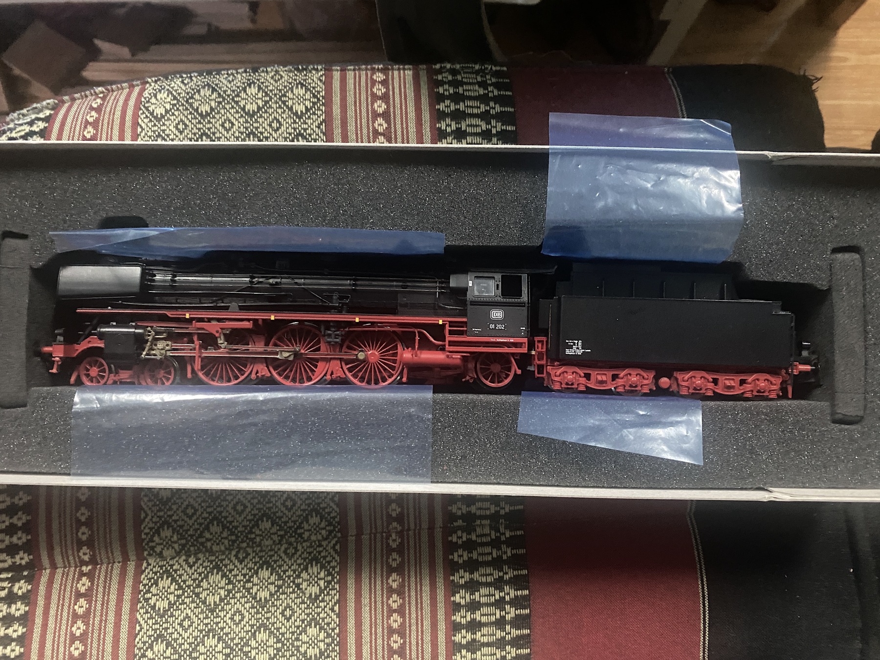

Vandaag mag een andere dame uit haar verpakking bevrijd worden. Een Roco BR 01. Eerst maar eens wat onderhoud en als ze helemaal ingeregeld is mag ze de komende tijd haar rondjes met de Rheingold wagons aan de haak gaan doen.
