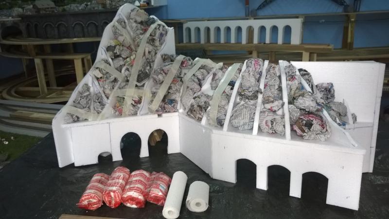

Vandaag is het de beurt aan de voorzet-bergmodule. Voor het gemak is deze dus demontabel.
De werkwijze is een beetje anders dan de linker bergtop. Aangezien dit gedeelte veel kleiner is gebruik ik geen gaas maar kranten om de berg te vormen.
Deze worden tussen de "ribben" gepropt en waar nodig met plakband op zijn plek gehouden.

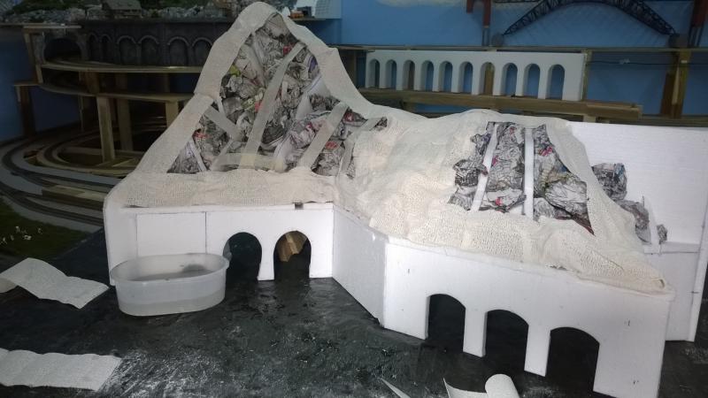

Het aanbrengen van het gipsverband is op de zelfde manier al ik voorheen gedaan heb.
Krantenkoppen zijn tussen de piepschuim "ribben" aangebracht
Eerst worden de randen voorzien van gipsverband daarna volgt het midden.
Ik laat het allemaal even lekker drogen voordat ik weer verder ga.

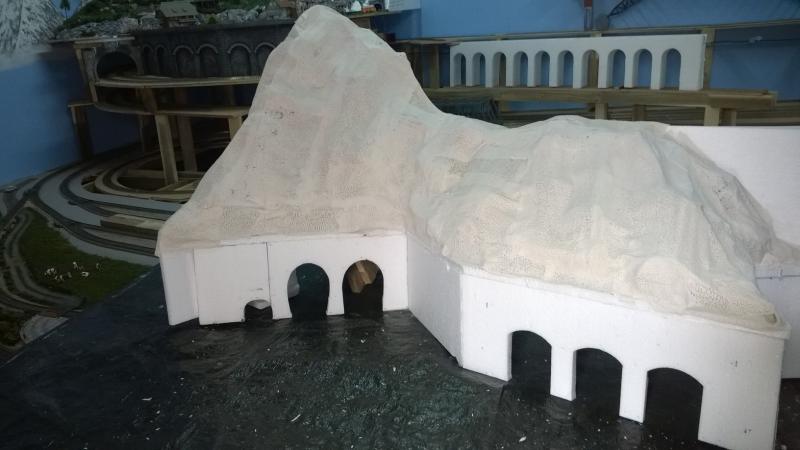

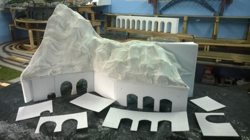

De hele berg is bekleed en is in een korte tijd keihard.
Groet, Ed

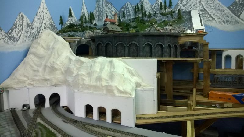

Om de boel beter te kunnen beoordelen heb ik de module tijdelijk terug gezet.
De module die wacht op een volgende bewerking
Groet, Ed

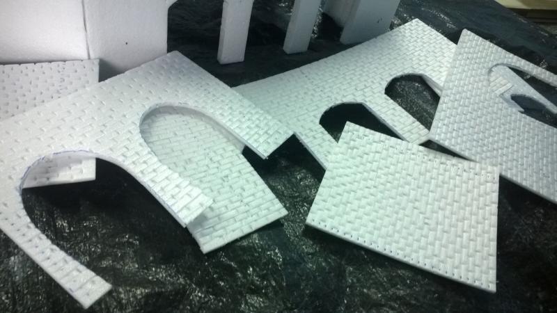

Wat ik zelf niet voor mogelijk had gehouden is toch gebeurd. Zelf stenen muurtjes in foamboard drukken.
Tjonge wat een rotwerk, maar het is gebeurd
. Kwestie van enkele uren met een liniaaltje groeven persen en met een ander voorwerp dwars groefjes maken.
Ik hoop dat het eindresultaat de moeite waard zal zijn.
Het waren er best veel
de groeven zitten er goed in.
Groet, Ed
