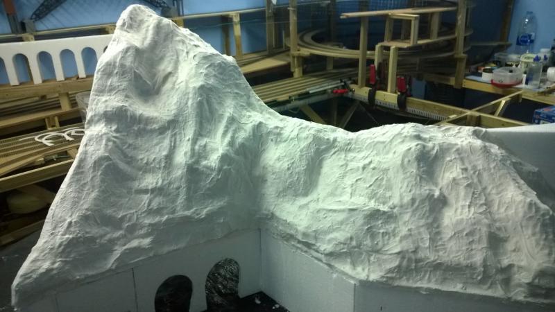

Nu de laag gipsverband knoeperhard is geworden heb de laatste laag gips met de kwast aangebracht. Dit is modelgips.
Nadeel van modelgips is dat het zeer snel droogt. Je moet er dus niet teveel tegelijk van maken.
Zorg dat het lekker yoghurt-achtig is want dat smeert lekker. Wel doorwerken anders is het te laat.
Het modelgips zit er op. Nu lekker laten drogen.
Groet, Ed

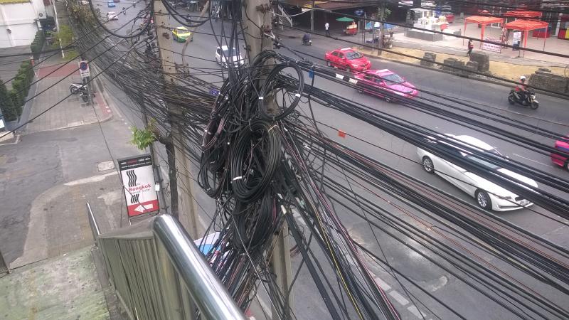

Vandaag ben ik in Bangkok voor een nieuw visum. Als ik dit zo zie ben ik blij dat ik de bedrading van mijn baan redelijk netjes heb

Ze zouden het kunnen labellen.
Misschien is draden op lengte afknippen ook een optie

Ed,
In Spanje is het niet veel beter hoor!!! De bedrading hangt hier ook ongelabled met trossen aan de huizen.

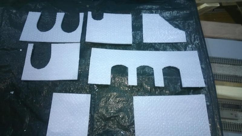

Ondertussen doe ik de voorbereiding voor morgen. Na talloze oefenstrookjes (die net niet naar mijn zin waren) gooi ik nu een andere techniek in de strijd.
Ik vond een filmpje op YouTube (helaas slechte kwaliteit) en ga dat eens proberen. Ik heb dan wel geen gips-muurtjes, maar het is het proberen waard.
Dit is het filmpje.
https://www.youtube.com/watch?v=nPfR9JD4Zkk
De eerste laag (licht grijs) zit er op.
Laatst bewerkt op: 19 February 2015, 15:31:11 door Thai-Bundesbahn
Groet, Ed

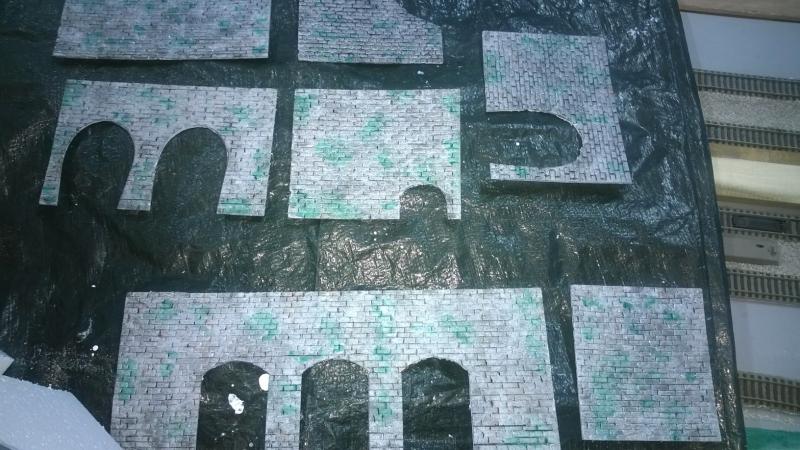

Ondertussen ga ik maar gewoon door waar ik gebleven was. Met mijn muurtjes dus.
De diverse kleuren zitten er op. En nu mag de boel weer drogen.
Kan ik mooi van de gelegenheid gebruik maken om de berg een grondkleur te geven..
Muurtjes met grijs, bruin, groen en zwart bewerkt.
Groet, Ed

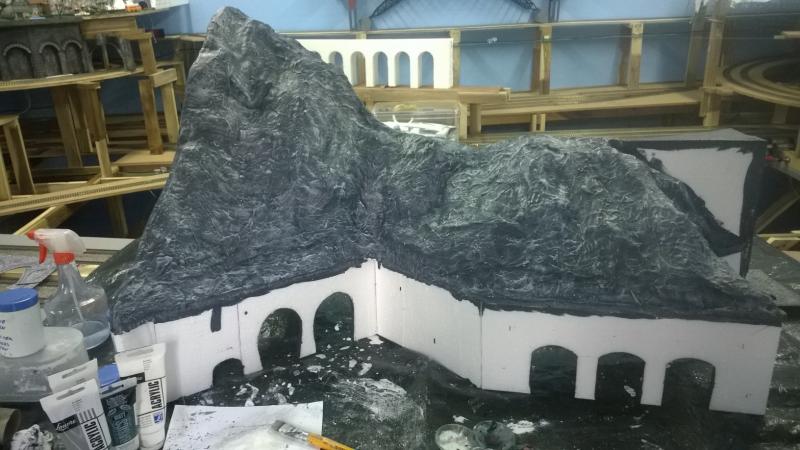

Inmiddels zit de basis-kleur op de berg. Het is de bedoeling dat het redelijk vol komt te staan met dennenbomen die ik wederom zelf ga maken.
De basiskleur is donkergrijs met wat witte dry-brush.
