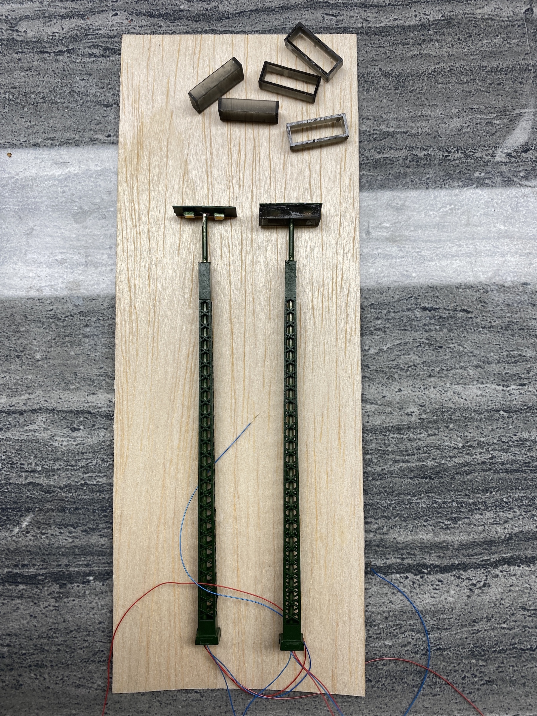

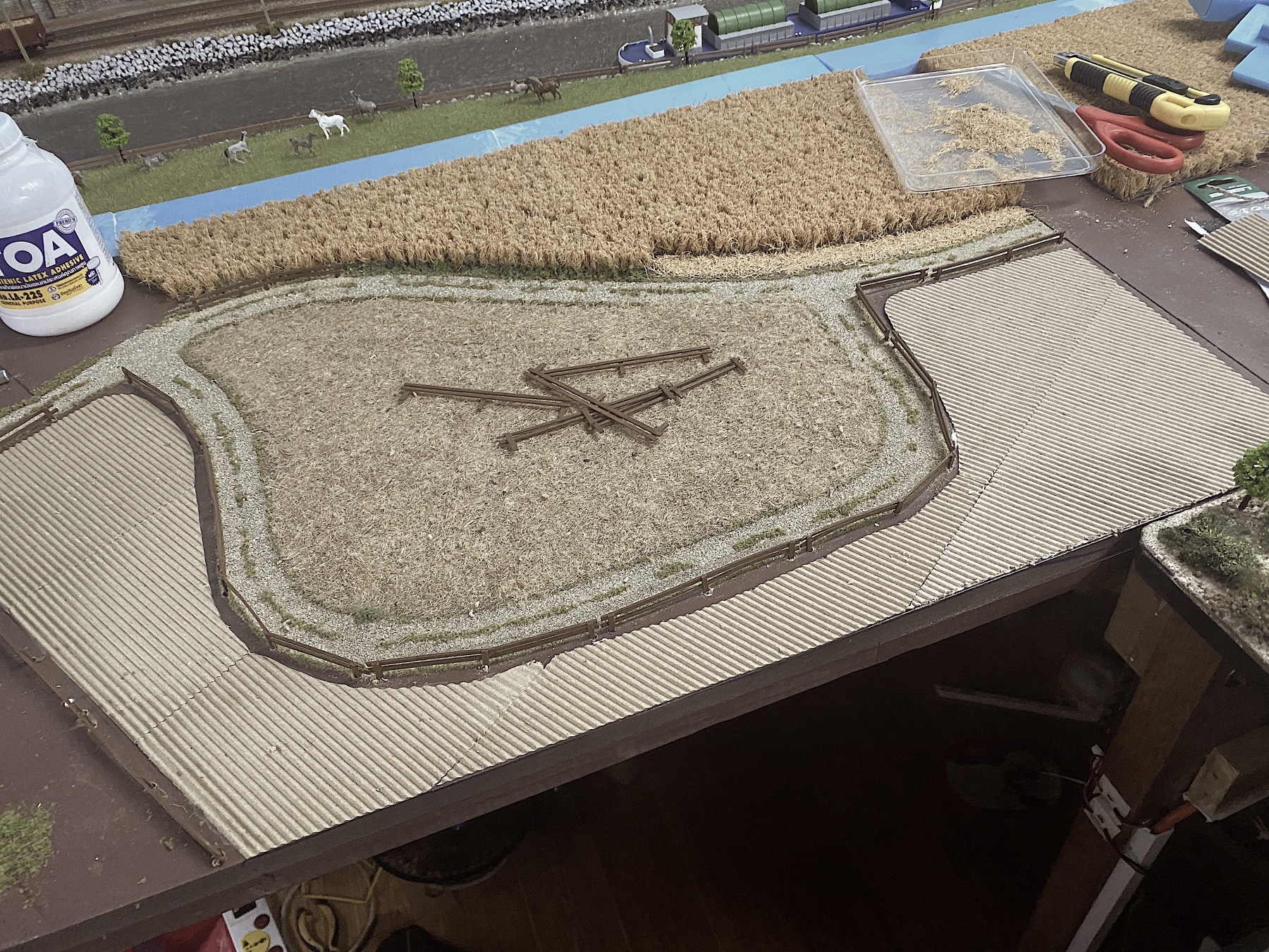

De eerste hekjes en het omgeploegde veldje zijn geplaatst maar nog niet toonbaar  :).
Wat wel toonbaar is zijn de lampenkappen die Andre voor mij geprint heeft.
Ze passen perfect op de kaploze lantaarns waarover ik een tijdje terug berichte. (y)
Deze zullen tussen de station-sporen geplaatst gaan worden.

Erg leuk allemaal, goed idee van dat karton ook.  (y)

De volgorde van de foto's kan je aanpassen hoor  :angel:
Wellicht wist je dat al??
Tijdens het maken van de post/tekst kan je "bekijken".
Dan zie je of de volgorde klopt. (y)
Zoniet:
selecteer/markeer de gehele "link" van de betreffende foto die verkeerd geplaatst is.
dan ctrl+c     ga met de cursor naar de plek waar de foto moet komen:  dan ctrl+v
De link wordt geplaatst.
Nu heb je de foto er twee keer in staan.
Dus nu nog de oude link, van de foto die verkeerd stond, opruimen/deleten.
Of ctrl+x (de oude link wordt meteen verwijderd), naar de juiste plek gaan, en dan dan ctrl+v.
Ronald Visser
(of de foto's per foto inladen. Dan weet je zeker dat het goed gaat....) :-X

Ben heel benieuwd naar hoe die lampen straks op de baan staan, met name in het standje verlichting aan.

Nou Andre ik heb daar alle vertrouwen dat dat wel goed gaat staan.

niet nu om een hele cursus "hoe plaats ik foto's te geven", maar ik geef mijn foto's die ik plaats een duidelijke naam met een volgnummer (jij doet ook, maar dan met de camera een volgnummer lijkt het). Dan kan ik ook makkelijk zien of ze op volgorde in het bericht komen.

Voor de zekerheid laad ik de foto's altijd éen voor één in. Altijd goed  ;)

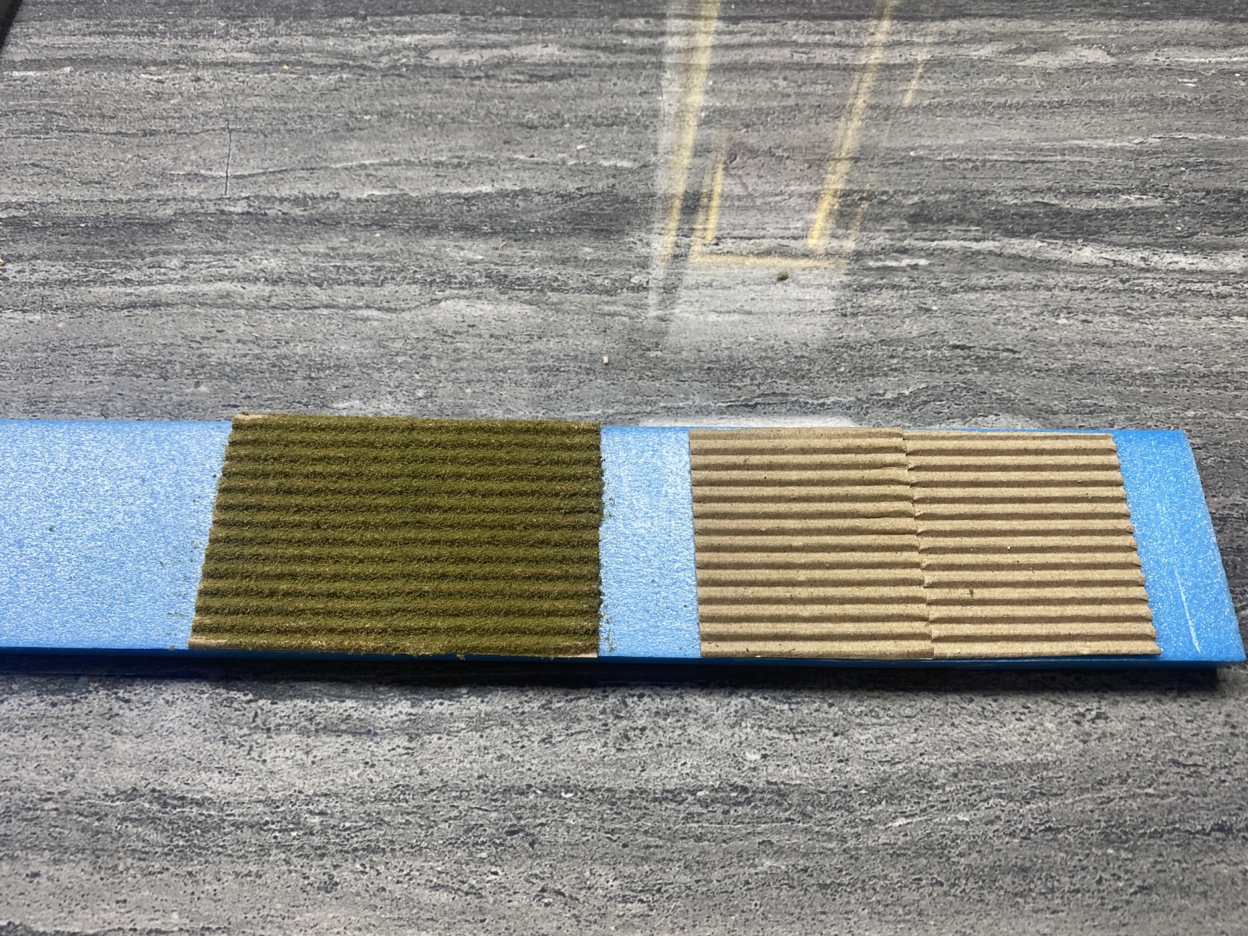

« Reactie #6486 Gepost op: 14 July 2022, 09:25:39 »
Inderdaad mannen...beter 1 voor 1 doen of nummeren. Het was een beetje gemakzucht denk ik  ;D

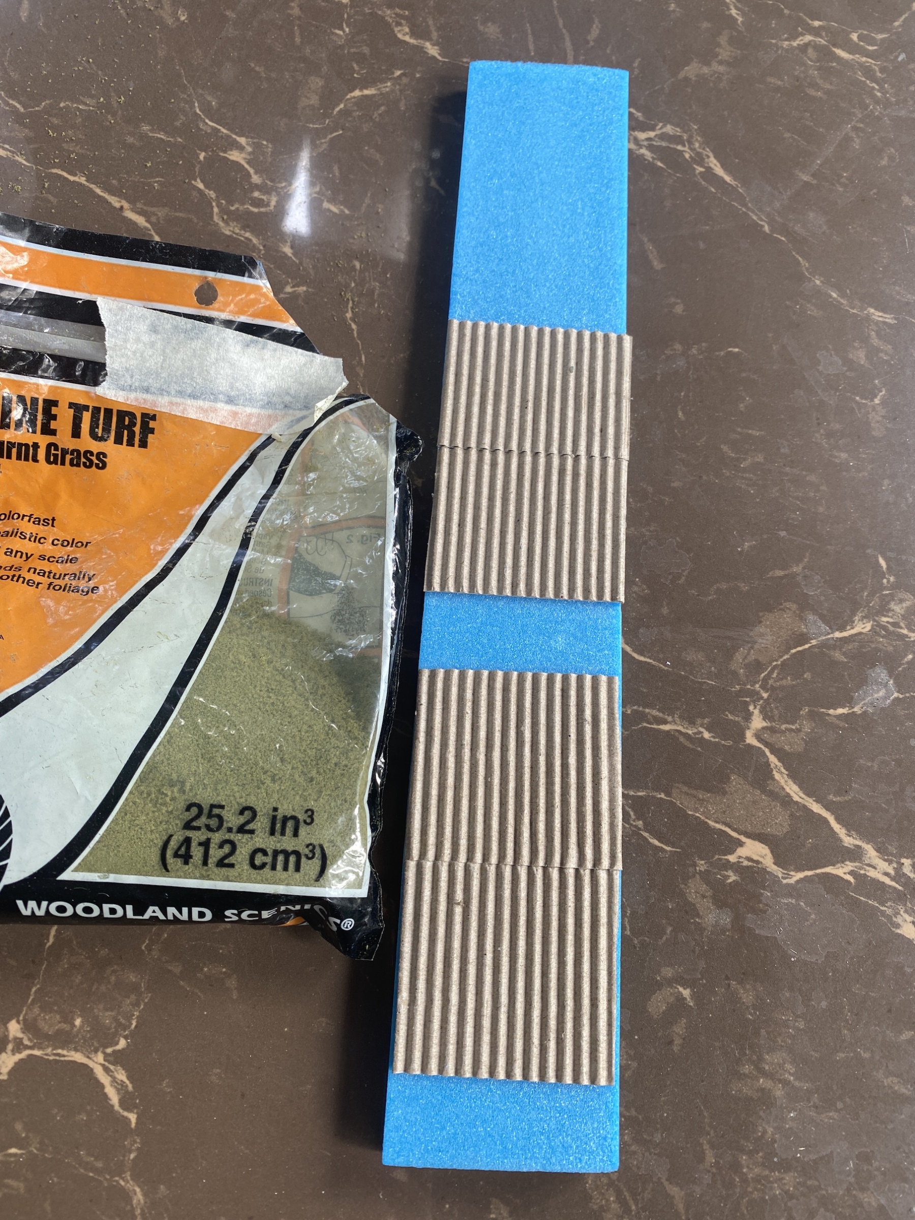

Ik heb de stroken afgepeld karton geplaatst en omdat het kleine stroken zijn zie je dus een naad  :-[.
Even een proefstrookje gemaakt om te kijken of ik dat met Fine-turf van W.S. kan oplossen.
Weliswaar niet in de kleur die ik wil, maar het resultaat is prima. De naad is nauwelijks meer zichtbaar.

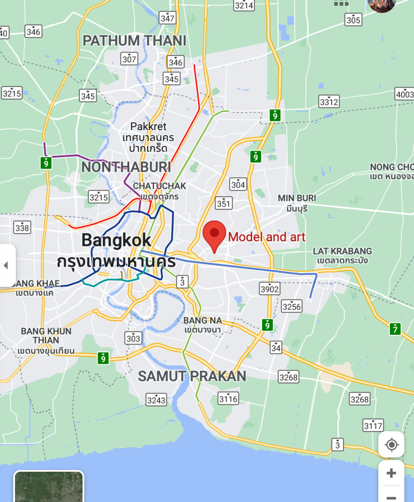

Binnenkort maar eens even naar Bangkok om wat groenmeuk te kopen. Het raakt op hier.

« Reactie #6487 Gepost op: 14 July 2022, 10:06:34 »
Ik had meer in gedachten dat het een omgeploegd stukje land zou worden.
Dus meer bruin dan groen,...... :-X

« Reactie #6488 Gepost op: 14 July 2022, 10:16:59 »
Inderdaad Ronald. En daarom zei ik al dat de kleur turf die ik wilde niet in huis heb en daarvoor naar Bangkok moet   ;D ;D

« Reactie #6490 Gepost op: 14 July 2022, 11:24:22 »

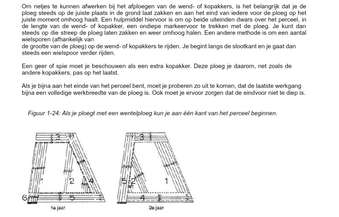

Hallo Ed, wellicht is het gezeur van mij, maar op de kopse kant van een akker (wend- of kopakker) liggen de ploegvoren evenwijdig met de akkerranden en vaak dwars op de 'gewone' ploegvoren.
Uit een lesboek voor akkerbouwers:
Bron: https://docplayer.nl/46824284-Figuur-1-2-rondgaande-ploegen-worden-gebruikt-voor-de-hoofdgrondbewerking.html

« Reactie #6492 Gepost op: 14 July 2022, 13:59:25 »
@ Arie: Dank je wel Arie.  (y)
@ Arjen: Helemaal geen gezeur hoor. Weer wat geleerd hier. Ik heb het ook doorgegeven aan die 2 boeren die bij mij geploegd hebben.
              Als reactie kreeg ik te horen "Wir haben es nicht gewußt"  ;D
@ Ronald: Alle strooisels, grasjes, boompjes en aanverwanten noem ik altijd groenmeuk. Bruinmeuk was dus beter geweest  ;D ;D

Ik hoop volgende week even langs de meukwinkel in Bangkok te gaan. Beetje een vreemd winkeltje omdat ze voor 80 a 90% alleen Woodland scenics producten verkopen.
