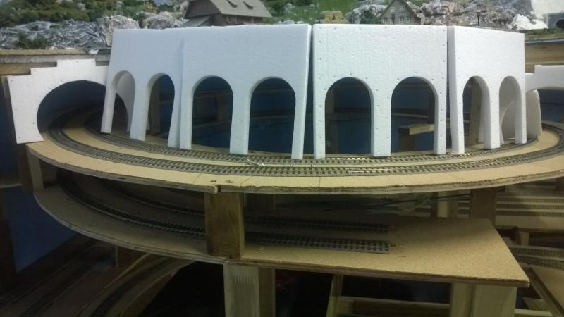

Ondertussen ben ik begonnen met het volgende project. Arcade muurtje maken achter het dubbelspoor wat onder de bergtop naar boven kruipt.
Ik snijd het met de hotwire uit een stuk piepschuim en bewerk het later met gips. Gaat wel goed komen denk ik.
Groet, Ed

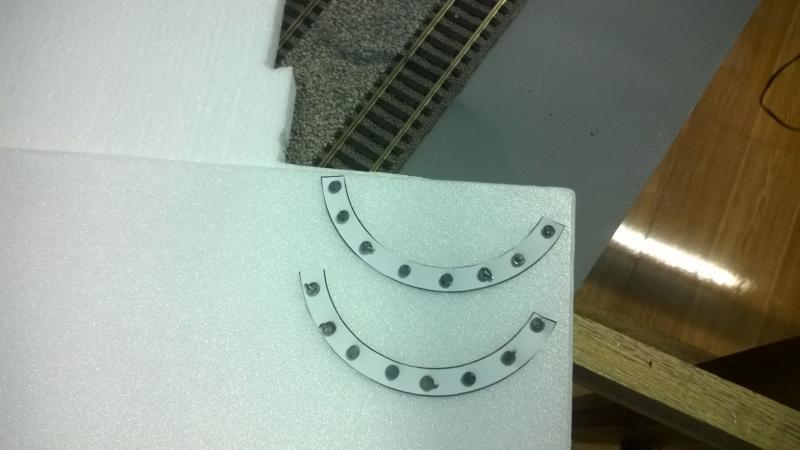

Waar zijn nou die putjes van in die arcade dinges ?
(vielen me op op de foto)
Dat ook dit goed gaat komen daar twijfel ik niet aan.
Berichten: 5808
Reactie #632 Gepost op:
07 February 2015, 16:02:54 »
Hi Floris,
Die gaatjes zijn van de spelden waar de mal op mee het piepschuim heeft vast gezeten. Die mal geeft steun aan het snijdraadje tidens het snijden. Uit de hand is zoiets niet te doen. Later plamuur ik die putjes weer dicht.
Groet, Ed

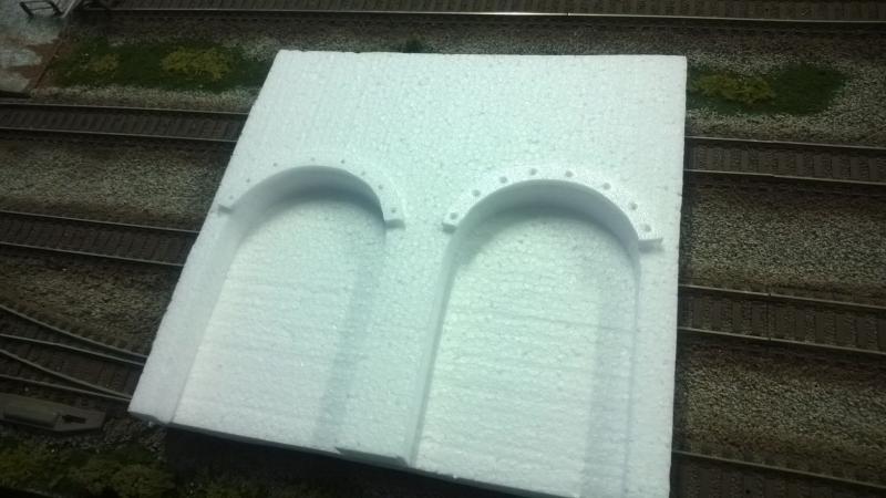

Ondertussen gaat het geknutsel hier weer lekker verder. Aangezien sommige onderdelen te lang onderweg zijn om in Thailand te krijgen maak ik het dus maar zelf.
Piepschuim is voor mij een belangrijk bouwmiddel. De fancy bouwmaterialen zoals in NL zijn hier niet verkrijgbaar. Mijn motto luid dan ook "creatief met altenatief"
De kleine toogjes zet ik met kopspijkertjes vast zodat het niet verschuift.
De onderdeeltjes voor de 4 arcade-muurtjes zijn allemaal uitgesneden en klaar voor de volgende bewerking.
Groet, Ed

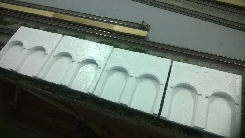

Nadat de lijm droog was van de op elkaar gelijmde delen, heb ik een dun laagje plamuur aangebracht.
Dit moet nu eerst goed drogen.
Groet, Ed

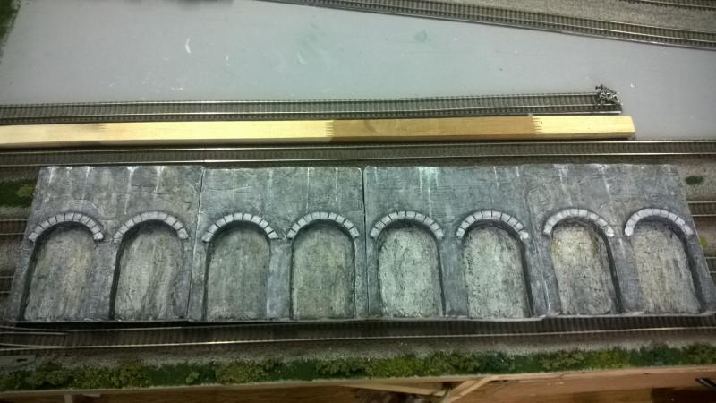

Ik had totaal geen zin om steentjes te krassen in de steunmuur. Dat kost me te veel tijd en vind het een bijzonder saai werkje. Respect voor een ieder die daar het geduld voor kan opbrengen.
Dus heb ik gekozen om de steunmuur van verschillende kleuren verf te voorzien. Beetje deppen, beetje door elkaar laten lopen, beetje tamponneren, totdat ik een verweerde muur had.
Ik laat het nu even drogen om te kijken wat het eindresultaat is. Wellicht moet ik nog wat corrigeren.
Groet, Ed
