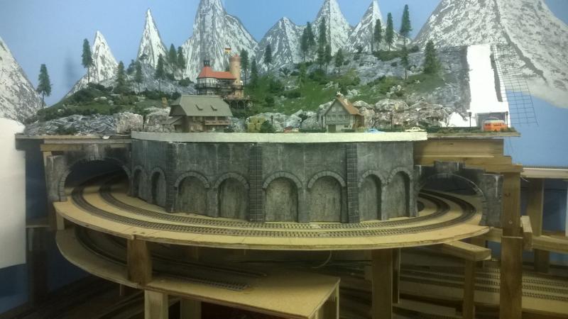

Toch maar even een update als is het niet echt spectaculair.
Soms ben ik meer tijd kwijt met nadenken dan dat ik actief bezig ben.
Op de foto zie je dat ik de steunmuur even provisorisch heb neergezet. Alles staat los en ook een aantal zaken, zoals de tussenmuurtjes, moeten nog geverfd worden.
Desondanks ben ik wel tevreden over hoe het er nu uit ziet.
De keienmuur die aanvankelijk boven de steunmuur prijkte heb ik gedelete. Ik vond het niet mooi. Ik heb er overheen gepleisterd en krijgt later dezelfde kleur als de steunmuur. Het is nu vooral goed kijken wat de definitieve plaats wordt van de componenten. Dus vandaar veel denkwerk en weinig bouwen.
Groet, Ed

Grappig dat je de bogen steeds kleiner laat worden. Ik had het leuker gevonden als het vlak boven de bogen ieder segment wat kleiner werd.
Gerard van der Sel.

Daar heb ik best wel lang over nagedacht Gerard
. Omdat er per element 2 boogjes zijn was ik bang dat het te "trapjes-achtig" zou worden als ik het zo gedaan zou hebben.
Groet, Ed

En dat trapje zie je nou juist vaak in de praktijk. Toch blijft het leuk. Eerst bogen groter dan de tunnelingang en daarna bogen kleiner dan de tunnelingang.
Blijf je volgen. Met jouw beperkte middelen weet je mooie zaken te maken.
Gerard van der Sel.

Poeh .... Gerard heeft me wel aan het denken gezet. Maar ik vind dat hij wel gelijk heeft. De steunmuur klopt niet
Dus even goed overleggen met mezelf. Aangezien ik nog een tweede steunmuur wilde bouwen (1 verdieping lager) zou ik de oude steunmuur daarvoor kunnen gebruiken. Ik kan dus een nieuwe steunmuur voor het hoger liggende gedeelte ontwerpen waarbij elke toog zakt. Dus in elk segment van de steunmuur zitten de 2 togen op verschillende hoogte. Morgen eerst even meten in mijn treinhuis.
De oude muur gaat 1 verdieping zakken.
Groet, Ed

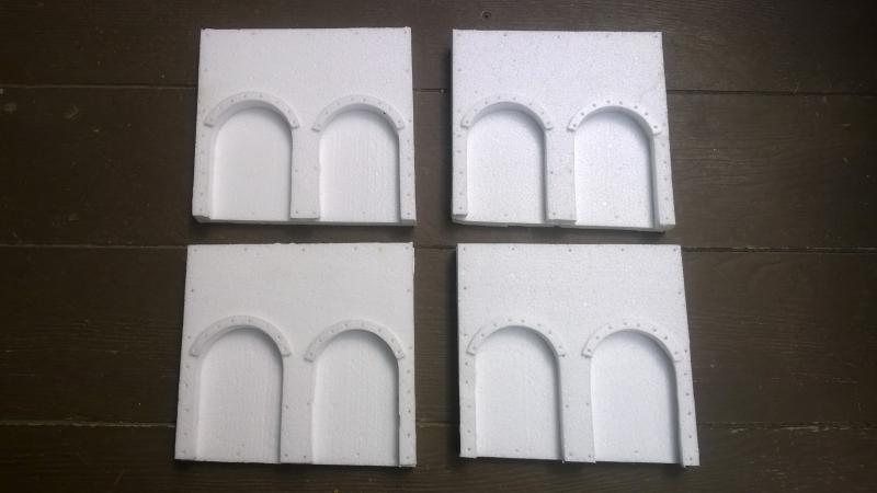

Ach het valt allemaal nog wel mee. De boel stond dus nog helemaal los. Maar goed dat ik hiervan eerst een foto had gepost.
Zo zie je maar waar dit forum goed voor is.
Vanmorgen heb ik een nieuwe mal gemaakt. De toogjes van de steunmuur zullen nu gelijkmatig met de helling mee aflopen.
Inmiddels is de boel ook al uitgesneden en in elkaar gelijmd en liggen ze nu lekker te drogen in het zonnetje zodat ik ze later kan gaan plamuren.
Straks misschien nog eens meten en kijken of ik de oude steunmuur kan hergebruiken op die andere plek die ik heb aangegeven op de voorgaande foto. Spannend
Groet, Ed

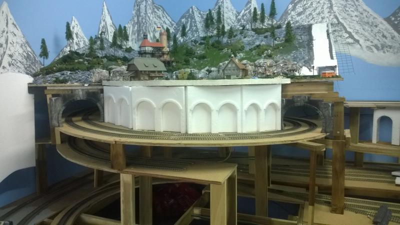

OK ... de nieuwe steunmuur-segmenten zijn nu op maat. Dit keer loopt de hoogte van de toog paralel mee met de helling.
Het andere goede nieuws is dat de oude steunmuur op de nieuwe locatie past. Ik moet alleen de afmetingen hiervan nog aanpassen.

Oke, effe kleurtje geven, ziet er al veel beter uit. Je hebt me trouwens op een idee gebracht. Dank daarvoor. (ik zit ook met een speelt tussen twee rechte delen en ga daar net als jij proberen een stukje muur voor te zetten.)
Gerard van der Sel.
