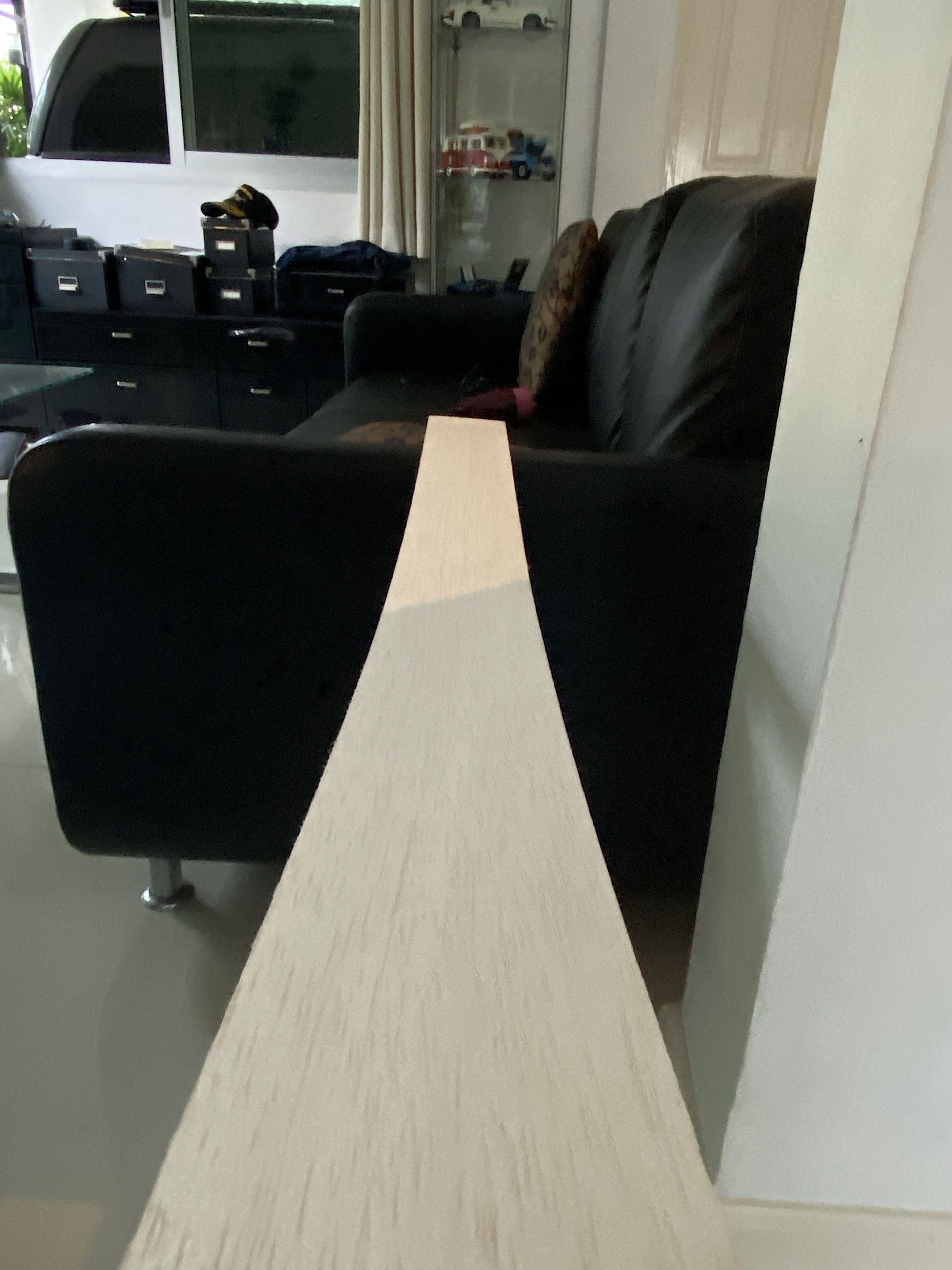

Wil je een keer dunnere balkjes, kun je dat balsa nog wat schuren.

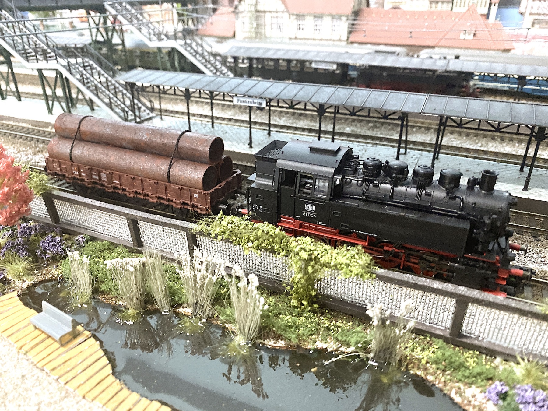

De wagon met verroeste buizen is ook af. Een BR 81 voert ze af naar de sloper.

Voor het licht verouderen van blank hout wordt ook wel koude thee gebruikt, heb ik ergens gezien.
Of een wash van donkergrijs/zwart.

azijn en wat staalwol,wat je gebruikt om je pannen met te schrobben,paar dagen laten rusten,daarna voor minstens een dag je hout erin laten weken en dan laten drogen.
Zo heb ik mn roerhoutjes voor o.a. wat spoor 0 items,verouderd  (y)

Weer vele tips voor het verweren van hout. Aangezien ik lui ben uitgevallen is de meest ideale manier voor mij de Valejo wash. Die is er in heel veel tinten en kan ook nog eens verdund worden.

Ed de wagen met die verroeste buizen is heel geslaagd  (y)
Hoe heb je de roestkleur gemaakt?

@ Wim: Ik gebruik hiervoor de valejo set zoals ik heb getoond in post 5711. Ik heb de buizen eerst met een kwastje in een staalgrijze kleur geverfd. Na droging de buizen met haarlak ingespoten en in de nog natte/kleverige haarlak het roestpoeder van Valejo aangebracht. Dit is in de verf-set meegeleverd. Als het droog is spetters oranje aanbrengen. Dat heb ik gedaan volgens de methode getoond in de video (kijken vanaf 3:40) Dat is eigenlijk alles.

Interessant die spetters Ed.
Heb ik vaak als ik koperverf aanbreng, maar dan is het ongewenst. Iets om in gedachten te houden bij een volgend verweer project.

@ Andre: Op mijn foto niet zou duidelijk te zien maar die kleine oranje spetters geven op de roest een mooi effect.

De verroeste buizen zijn goed gelukt. Mijn complimenten (y)
