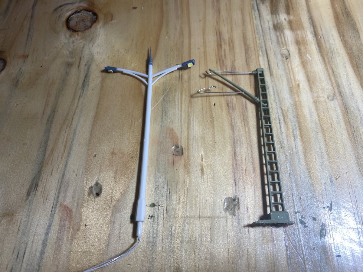

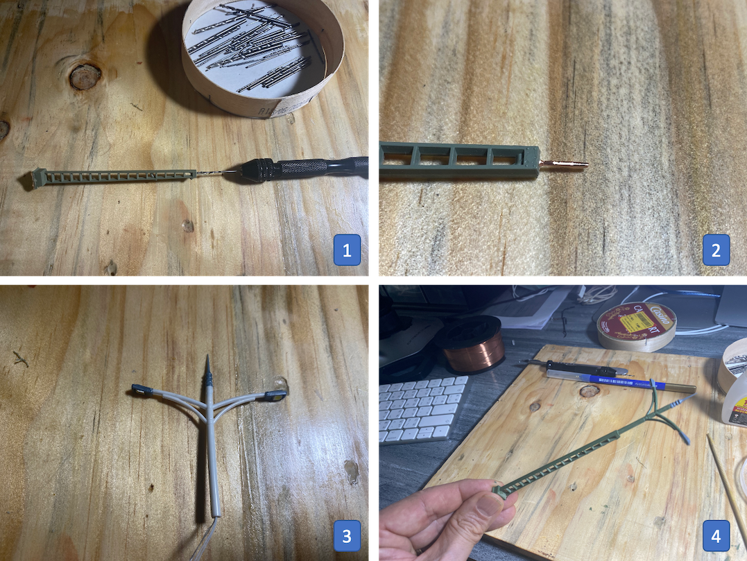

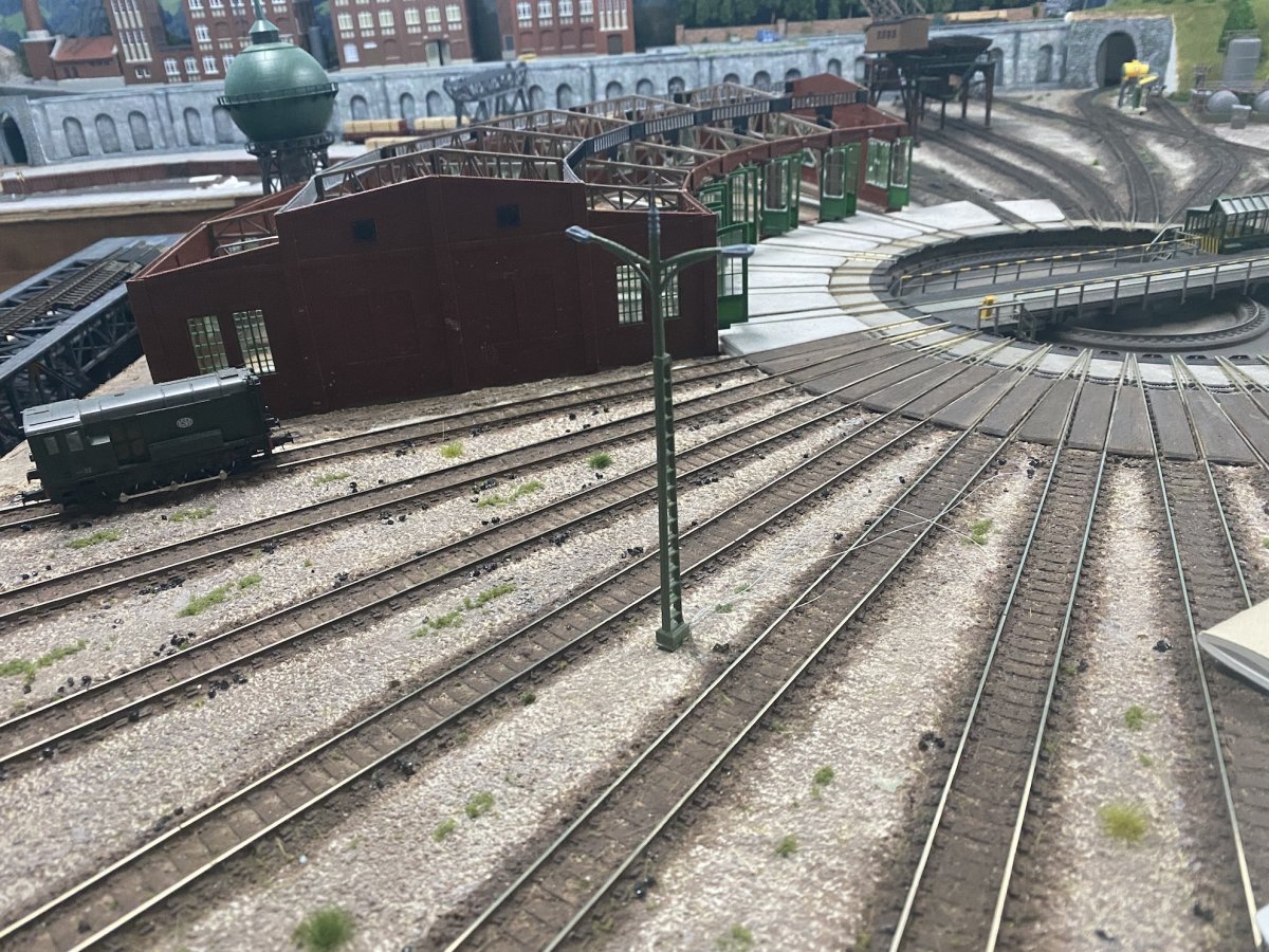

In het verleden heb ik al eens liggen stoeien met een zelfbouw project voor verlichting van het Bahn Betriebswerk.
De kap was gemaakt van balsahout, maar uiteindelijk vond ik het toch veel te grof.
Omdat ik op Hbf Funkenheim niet verder kan, doe ik even een nieuw experiment m.b.t. bovenstaande.
De vraag is kan ik deze 2 elementen fuseren tot een bruikbare en toonbare lamp.
Yes I can.
1. portaalmast ontdoen van de rijdraad bevestiging en bovenin een klein gaatje boren.
2. koperen stiftje plaatsen en lijmen.
3. straatverlichting scalperen.
4. in elkaar schuiven, bedrading aan de mast lijmen en een kleurtje geven.
Ik vind deze DIY-versie stukken beter, dus nu ik toch even niks kan doen maak ik er alvast een paar.
Het resultaat.
Groet, Ed

Hallo Ed,
Dat ziet er erg goed uit ! Petje af

Mooi Ed 👍🏻

Goed idee.
[zeurmodus AAN]
Bouwkundig gezien is het misschien beter om de mast 90 graden te draaien ten opzichte van de verlichting in verband met windbelasting, maar ik laat me hierin graag tegenspreken.
[zeurmodus UIT]
Deining in Dönsdorf
Dahinterhofen im Bau
Berichten: 5772
Reactie #4344 Gepost op:
28 August 2020, 11:22:33 »
Bedankt mannen
@ Bas: Helaas ging dat niet. De mast is a-semitrisch. Een zijde is recht terwijl de andere een beetje schuin staat.
Ik heb het geprobeerd, maar dat zag er een beetje vreemd uit.
Groet, Ed

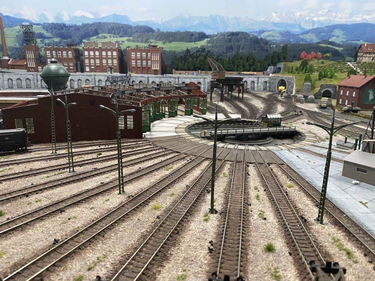

Hoi Ed,
Kijk altijd met meer dan gemiddelde belangstelling naar je mooie grote draaischijf
Prachtig.
Bij komt er ooit ook zo een en een kleinere. Maar wanneer ooit is.........

Klasse Ed
gaat er goed uit zien in combi met de bovenleiding masten

@ Wim: Ja, zo'n draaischijf heb je een leuke "speel" factor. Ik wil uiteindelijk alle BBW handelingen middels een planning handmatig gaan uitvoeren.
Dan komt zo'n draaischijf natuurlijk veelvuldig tot inzet.
@ Kees: Net als bij jou is de logistieke aanvoer van materialen uit Nederland hier ook even op een laag pitje komen te staan. Maar gelukkig kan ik met de materialen
die ik hier heb en een beetje creativiteit best nog wel leuke dingetjes maken.

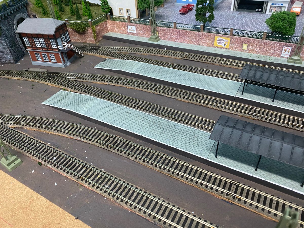

Na een uitermate slaapverwekkende Formule 1 weekend heb ik gelukkig weer iets te doen wat wel interessant is.
Het bestelde is eindelijk binnen. Duurde een kleine 2 weken dus ik kan nu weer verder.
Eerst maar even de 5 verlichtingsmasten die ik zelf gefabriceerd heb tussen de opstelsporen plaatsen.
Ze staan er al. Nu nog uitrichten en de gaten t.b.v. de voetjes weer netjes dichtmaken.
Groet, Ed
