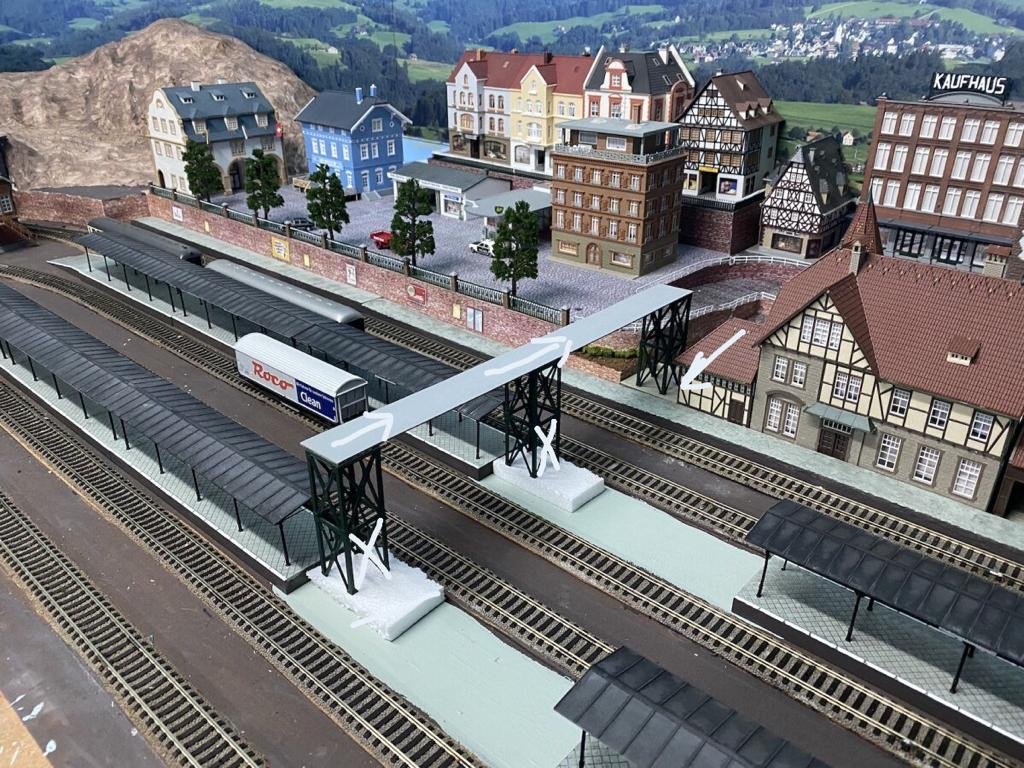

Ik kreeg van zowel van Sonett als van Hans Grasmaaijer de opmerking dat de diagonale spanten in de dwars/langs richting weg mogen. Ik ben geen bouwkundige maar ik denk dat het wel hout snijdt. Het komt in ieder geval de bereikbaarheid ten goede. Ik vraag me alleen af of ik dit ook bij de staanders onder de trap ook mag doen. Want daar zit er straks ook nog een.
Dit is de uitleg en onderbouwing van Hans.
Ed, je kunt de kruisverbanden op perron 2 en 3 in de langsrichtong van de traverse verwijderen (voor achter). De horizontale krachten in langsrichting van de traverse worden opgenomen door de nog complete kruisverbanden op perron 1. Zo heb je op perron 2 en 3 vrije doorgang voor perron bagage wagens etc.

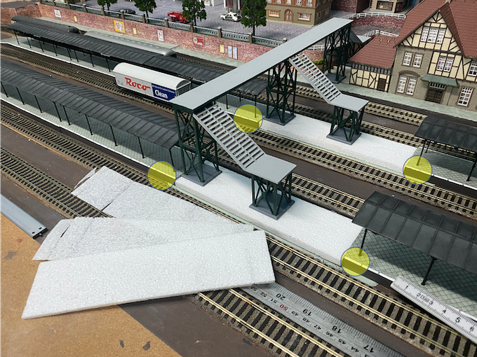

Ik knutsel lekker op mijn gemakkie verder. De perron delen zijn gesneden. Er moest van de boven kant 3 mm af om de gewenste hoogte te krijgen voor de toplaag..
Ik heb van mijn Hot-Wire een soort kaasschaaf gemaakt. Eerst maar eens plakjes van 1.5 mm, daarna in een keer 3 mm er af schaven. Dat ging goed.
De 3 mm toplaag komt er bovenop om in de zijkant steentjes zoals op de foto aangegeven te kerven.
Als dat helemaal klaar is, zal ik de voetgangersbrug er op lijmen. Het is niet een bouwpakket dat je herhaaldelijk moet oppakken, dus
op die manier is het dan wat stabieler als ik er even bij moet. Ik bedoel ballast aanbrengen en bovenleiding maken bijvoorbeeld.

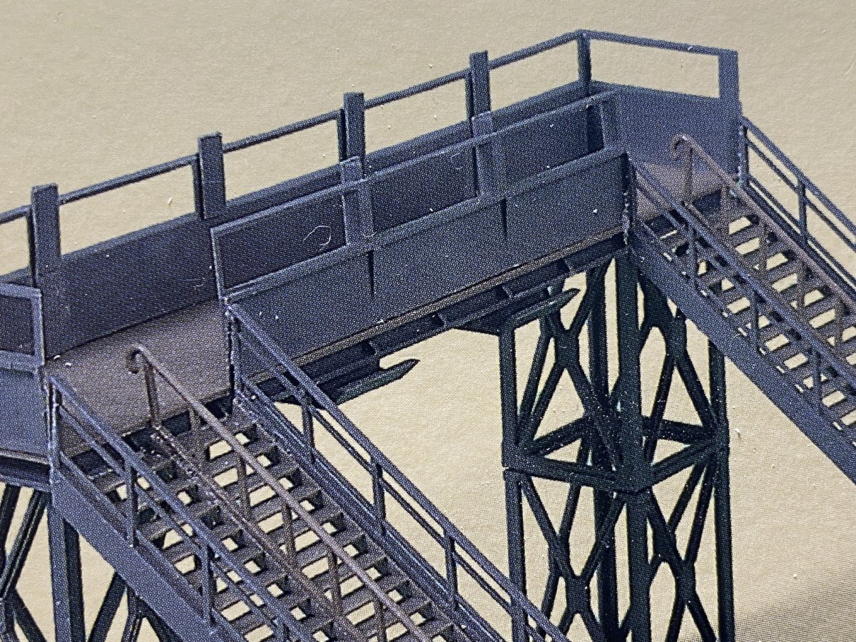

De brug heeft aan de onderzijde een constructie die het stevig maakt. Op mijn foto niet zo goed te zien.
Op de foto van de verpakking is het wel goed te zien. Daarnaast denk ik dat de valbescherming nog extra versteviging geeft.

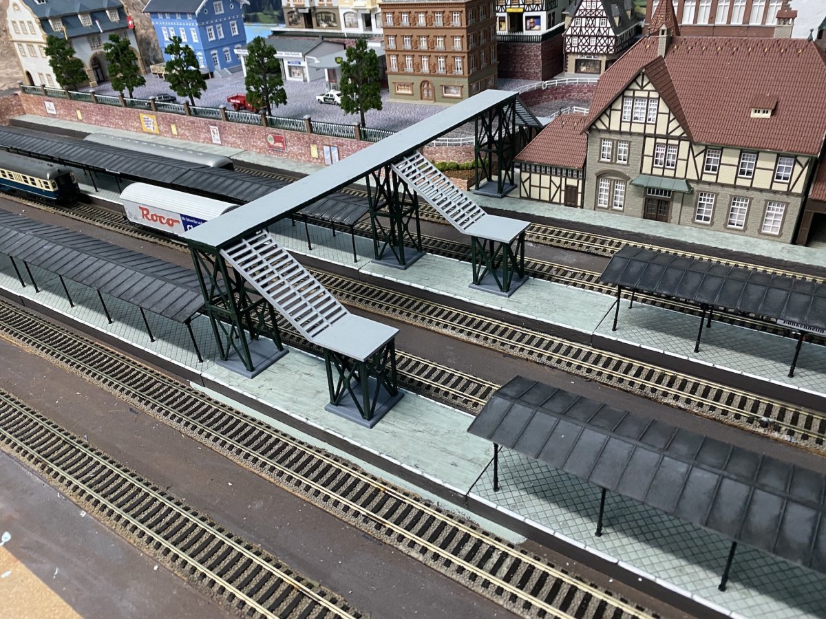

Ondertussen vordert het stukje imitatie perron al aardig. Er moet nog wel het een ander gebeuren voor ik tevreden ben. Nog wat scheuren in het beton en ook de stenen aan de zijkant wat beter accentueren.
