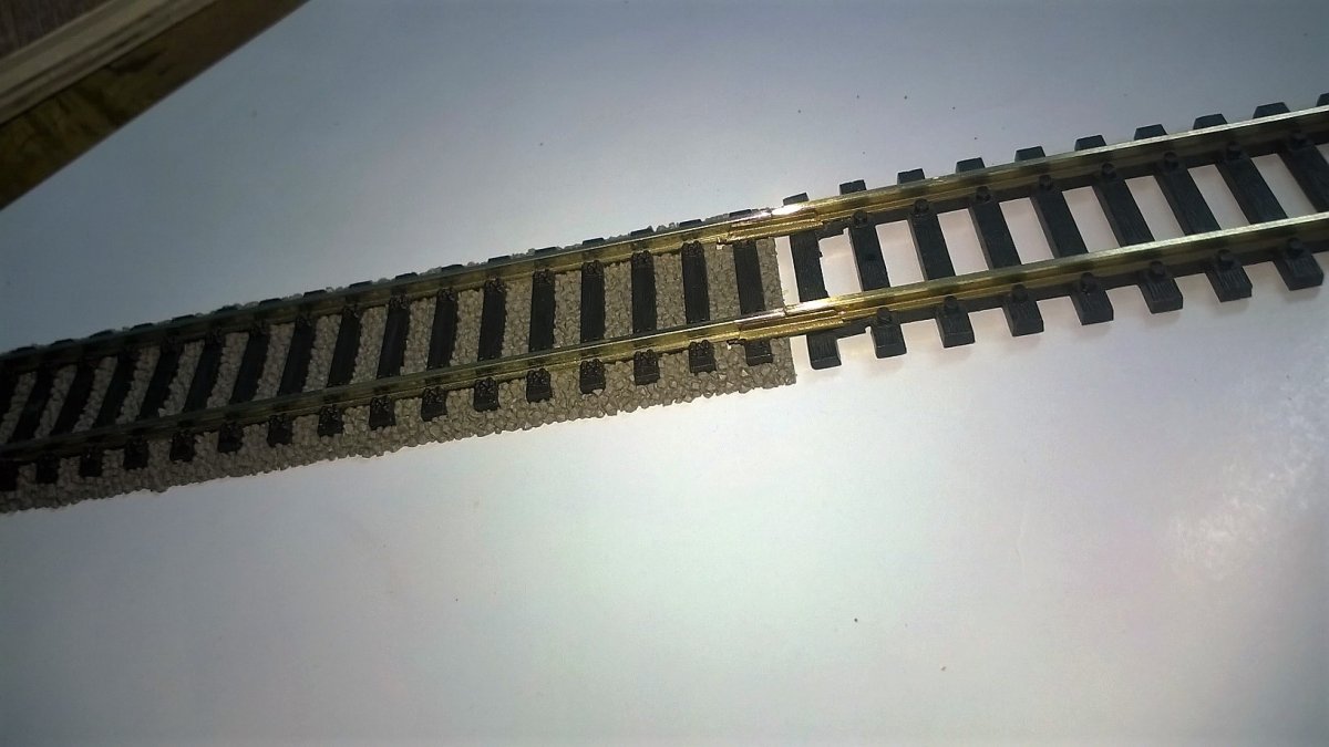

@ Ruud: Voorlopig eerst even zonder (rail)fixatie. Ik heb bij mijn vorige baan gemerkt dat tijdens het bouwen een correctie van de
brughoogte nodig was. Doordat het gewicht van alles wat later op de constructie gebouwd werd en ik er zelf soms met mijn
lompe gewicht boven op ging hangen, zakte de aansluiting met de brug 1 mm. Nou zou je zeggen 1 mm dat is toch niks,
maar tijdens het rijden zie je dat meteen. Solderen is OK maar dan pas wanneer de grote klussen gedaan zijn.
@ Koen: Dat de messing variant sneller oxideert dan het nieuw zilver is mij bekend. Bij mij rijdt frequent een schoonmaak-trein
rond.
Mocht het toch nodig zijn om extra schoonmaak activiteiten op de brug te doen, dan kan ik altijd nog met een
reinigingsblok dit stukje te lijf gaan.
Ik zag trouwens dat beide varianten middels de modelrails railverbinders prima koppelen. Natuurlijk is er een verschil in hoogte door het ontbreken van railbedding bij de modelrail.

Dat gaat lekker daar
Als je een stukje blauwe plaat hebt en je schuurt dat schuin af (in een soort taartpunt vorm zeg maar) dan loopt je hoogte verschil er ook zo uit

Floris je bent echt een grapjas.
Eerst gaan we de profirail op de brug vervangen door modelrail om ipv een railbedding een open structuur te hebben en vervolgens wil jij er weer blauwe plaat onder frotten. Schiet niet op he?
wat dacht je ervan als ik nou gewoon de hele brug iets hoger afstel. Is da wah

Nee...... stukje blauwe plaat wigvormig slijpen om het hoogte verschil te reduceren naar nul in de aanloop naar de brug. Zal je dat stukje wel van ballast moeten voorzien

Sorry hoor maar de aanloop en afrit liggen er al. Ik hoef alleen maar de brug hoigte aan te passen. Veel makkelijker.
