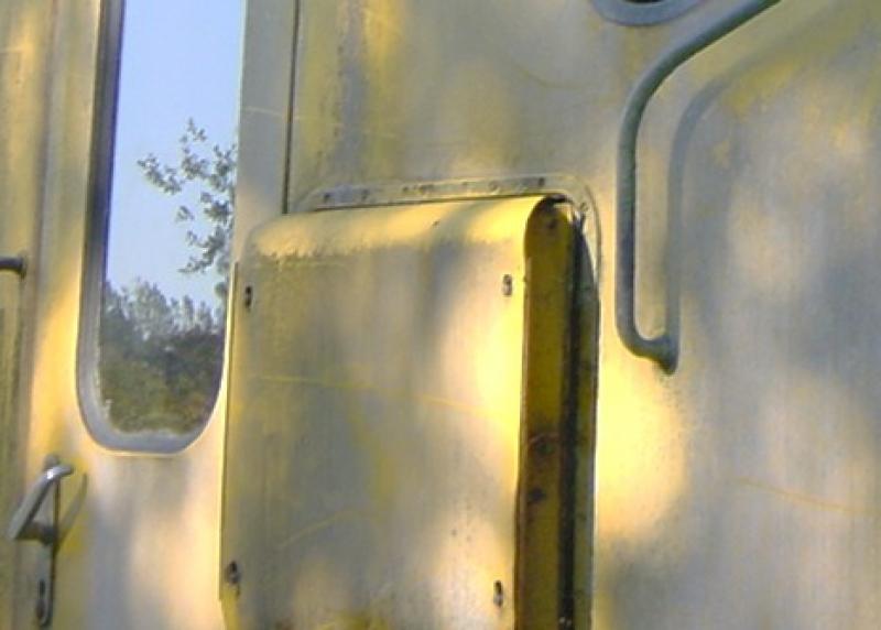

Wat is eigenlijk dat kastje rechts van de deur?
Mij is ooit vertelt dat dat een luchthapper is.
AB 7216
  • Berichten: 1643
    • Dwangrail.nl
Re: 3D prenten van de Hondekop kop
« Reactie #107 Gepost op: 28 April 2014, 08:55:22 »
Door de openingen in dit kastje wordt de lucht aangezogen voor de tractiemotoren.
Groeten Arjen
Mitchell
  • 3D Designer
  • Berichten: 3199
    • SpoorObjecten
« Reactie #108 Gepost op: 28 April 2014, 09:17:08 »
Wacht, lucht? zitten er openingen in dat ding?
Die van mij is een solide blok op dit moment.

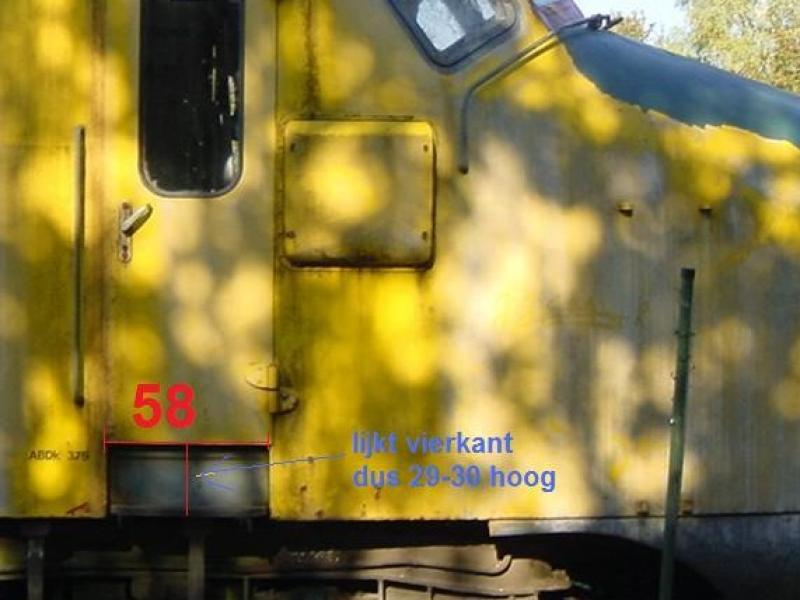

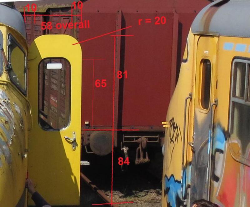

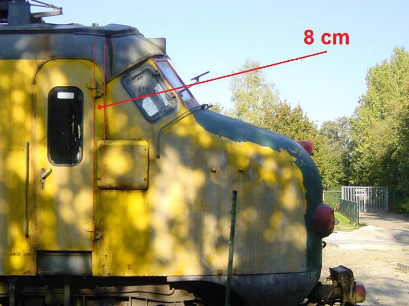

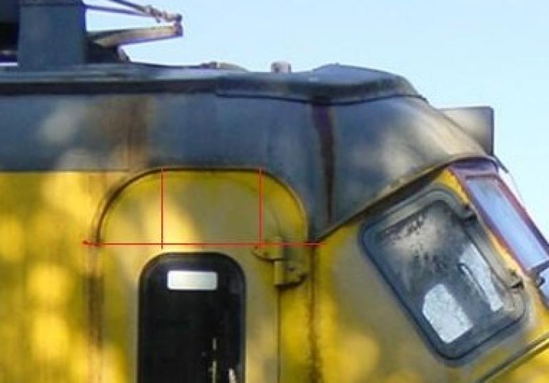

Hierbij wat plaatjes en cijfertjes om het geheel te ontrafelen
De regengoot heeft TWEE verschillende vormen.

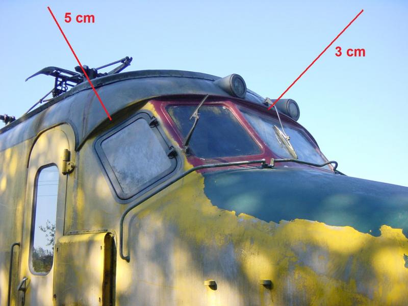

ik durf het bijna niet te zeggen, maar ik blijf maar naar die frontseinen kijken...
Ze lijken mij een tikkeltje te groot, maar dat kan natuurlijk gezichtsbedrog zijn.
Ik weet niet of je die ook 'gegokt' hebt, of dat je de juiste maten gebruikt hebt.
Voor de rest één en al bewondering voor je werk Mitchell.
mvg, Erich

Bedankt voor de maten Frits!
Ja die frontseinen (die bovenste bedoel je toch?) kijk ik ook nog steeds naar.
Het zou kunnen dat mijn dak te rond is en dat hij wat rechter omhoog moet, hierdoor lijken de lamen erg groot.
Let wel op dat je bij de foto's ook de schortplaten( klopt dat?) zitten, op mijn model zit dat nog niet, hierdoor lijken de lampen ook groter.
Als ik eind van de week het model in mijn handen heb kunnen we verder kijken.
De voor en achterkant zijn open, en in de winter kun je een paar strippen in zetten om ze af te sluiten voor sneeuw ed.
Bij de foto hierboven zitten de strips er dus in.
Mitchell
  • 3D Designer
  • Berichten: 3199
    • SpoorObjecten
« Reactie #115 Gepost op: 28 April 2014, 13:31:11 »
Ah, bedankt voor de uitleg!

Bij de 766 zaten de strippen er ook in, zijn er nu even uit voor revisie. De neus vormt trouwens het lucht kanaal, heb ik op tekening gezien (aangegeven met pijltjes), de luchthappers 'happen' lucht wat in de neus komt en onder de cabine twee kokers naar de tractiemotoren gaat. Misschien dat daarom de cabine wat tochtig is, niet alleen vanwege de zij(klap)ramen? :P Mocht het zomers nou erg warm zijn in de cabine, kan je dus het toegangsdeurtje van de cabine naar de neus open zetten, komt er vast wel wat koele lucht de cabine in ;D
Groeten Edwin.
