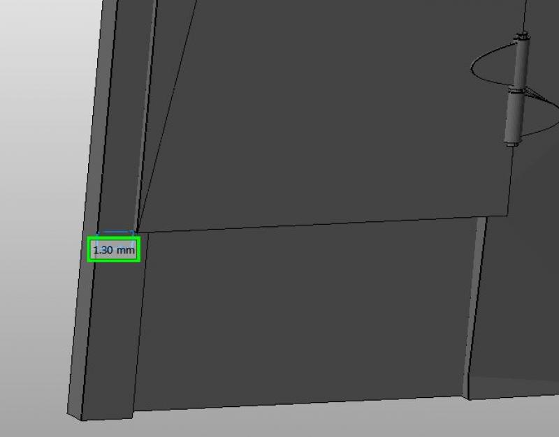

FYI, Frits, de afstand tussen de achterkant van mijn model en de deur is 1,3mm

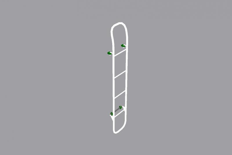

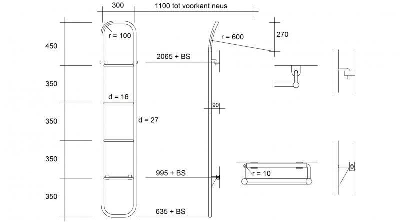

Ik heb gisteren de beschikking gekregen over een hele hoop maten. Kan mijn geluk niet op. Ik denk dat ik de kop nu exacter kan maken dan die jongens van die gelijknamige firma. Ik heb alleen even tijd nodig om e.e.a. te verwerken. Vandaag me bezig gehouden met de ladder. Onderstaand de maatvoering en een 3D prent van het resultaat. Ja, ik kan mij voorstellen dat dat nu niet het eerste is waar jullie op zitten te wachten. Maar het was een mooie afgeronde klus. Veel plezier.
Mijn tekenpakket is niet echt geschikt voor het zetten van maatvoering. Maar jullie doen het er maar mee ;D
Wordt vervolgd
