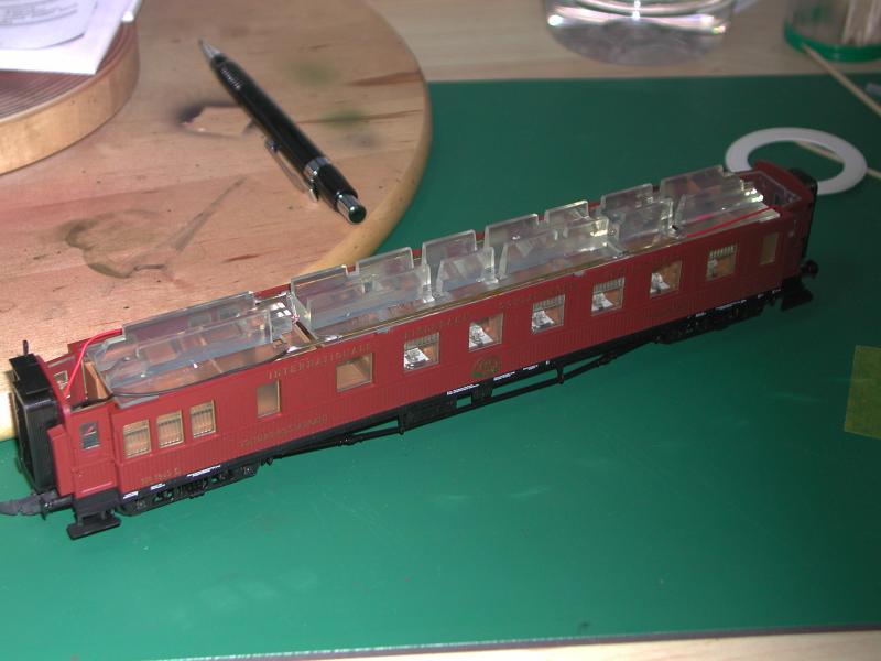

lokloods
Berichten: 1171
Re: Openen Liliput rijtuigen
17 April 2014, 20:31:27 »
Bas en andere geïnteresseerden,
Ik heb even gekeken en moet melden dat het één massief blok perspex lijkt dat ook aan beide zijde doorloopt in de ramen.
Het zal er wel uit te halen zijn door het sterk uitbuigen van de wanden, maar dat experiment durf ik niet aan.
Mogelijk kan ook de bak van het onderstel worden gescheiden maar dat lijkt ook een forse operatie.
Hier een foto
Mocht iemand toch nog een idee hebben om poppetje te plaatsen dan houd ik mij aanbevolen.
vr. groet,
Wiebe
