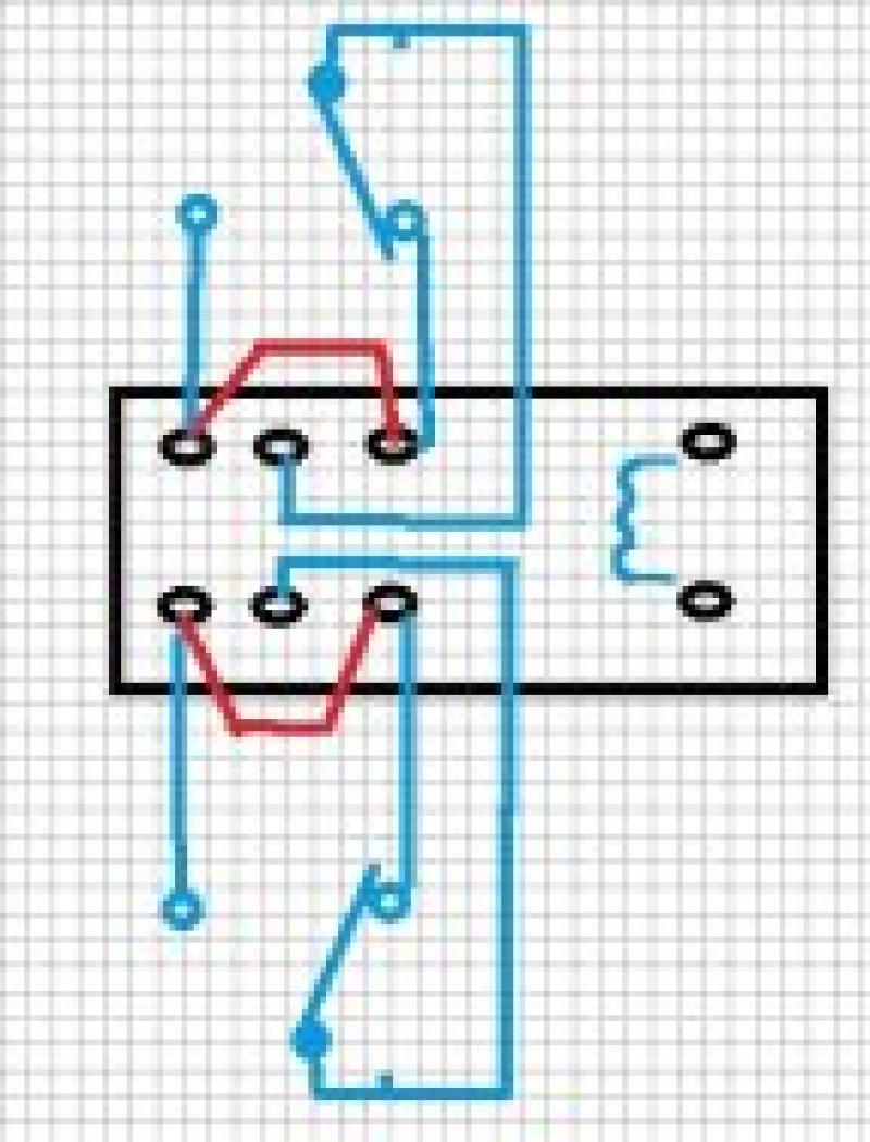

Nu heb ik de grootste moeite om de decoder goed ingeregeld te krijgen en na deze ervaring met het relais wil ik het ook verwijderen maar ik heb wel een vraag hoe de aansluitpunten van het relais overbrugd zijn. Aan de lange zijden van het relais ziiten 5 aansluitpunten, zijn gewoon de tegenoverliggende punten met elkaar verbonden? En geldt dit ook voor de dipswitches? Is hier misschien een foto van, want plaatjes zeggen tenslotte meer dan woorden.

Iedere kant van het relais heeft vijf aansluitpunten. De drie middelste zijn steeds een omschakelcontact. Die drie punten moet je aan iedere kant met elkaar verbinden. Je moet dus geen tegenover elkaar liggende punten verbinden. Dan regel je een permanente kortsluiting.
Ik heb het relais overigens laten zitten. Het heeft geen functie meer, maar het kan ook geen kwaad. Verder zie ik niet zo'n reden om de dipswitches weg te halen.
Ik vond een foto van de plan t, maar dat maakt niet uit. De drie middelste contacten zijn telkens doorverbonden. Je moet goed kijken. Het witte draadje had een lang vertind uiteinde dat aan twee punten tegelijk zit gesoldeerd. Ik heb alleen een stuk geïsoleerd draad gebruikt om het printspoor dat tussen twee aansluitpunten doorloopt, te onzien. Wellicht wat al te voorzichtig.

@Henk: zijn het niet 4 aan elke kant
. 2x 3 van het wisselkontact en 2 van de spoel. Karst heeft bij mijn weten de twee buitesten van de wisselcontacten door verbonden en het relais ook gewoon laten zitten.

Oeps, je hebt gelijk Henk, dat is het juiste plaatje. Er zitten twee extra pennen voor de bevestiging

Zo kan het ook. Maar ik zet het relais liever geheel buitenspel. Stom ding.

Hmmm, dus even voor de goede orde: de foto van Henk is één manier om door te verbinden (waarbij je dus 3 paar pootjes gebruikt) en de tekening van Ruud is een andere (waarbij je maar 2 pootjes per kant gebruikt)? Maar op de tekening van Ruud staan maar 4 paar pootjes. Zit het 5e paar pootjes op de tekening dan aan de linkerkant van de tekening en zijn dat dan de gaatjes op het printplaatje aan de onderkant op de foto van Henk?
Sorry, ik ben niet zo technisch onderlegd, maar voor mij is de foto het meest duidelijk; ga het dan zo maar doen?

Ja, die pootjes horen inderdaad links op de tekening. Ze hebben bij dit relais geen functie, maar het is een soort universele behuizing die de relaisfabrikant ook voor andere typen relais gebruikt. Met twee spoelen bijvoorbeeld.
Op mijn manier gaat de stroom geheel buiten het relais om lopen (en zou je het relais weg kunnen halen) en op de manier van Karst/Ruud blijft de stroom via de relaiscontacten lopen. Het resultaat is hetzelfde: altijd stroomafname van beide kopbakken.
