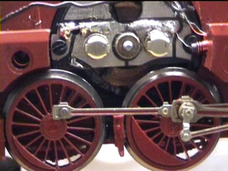

Die Bahn
  • Berichten: 502
Re: Fl* # 4077 probleem
« Reactie #7 Gepost op: 21 August 2007, 14:48:55 »
gewoon mijn specialiteit zeg je dus, lomp geweld...
Nou dat lompe geweld laat maar achterwege!!!!
Dit is niet een lok die iedereen zomaar eventjes opent.
Ik heb dan ook het volgende met succes gedaan.
Allereerst haal je de pinnetjes uit de wielen waar de drijfstangen
mee zijn bevestigd los van de lok daarna de schroef die midden
op het frame zit verwijderen.
Hierna kun je de drijfstangen los halen van het frame en de wielen.
Je haalt aan de motorzijde het middelste grote wiel van de as.
alvorens je dit doet maak je met een scherp mes een kras in de lak van het wiel en de as. zodat je na reparatie het wiel weer op de juiste stand
monteert.
Vervolgens kun je het motorschild verwijderen.
Nadat het motorschild is verwijderd ga je met een scherp mes aan de onderkant van de koolborstel-houders zo'n 2mm van het motorschild doorsnijden of met een Dremel doorslijpen.
Vervolgens de collector schoonmaken (pas op dat je het
plastic ringetje wat om het asje van de collector zit niet verliest) en dan de  nieuwe koolborstels plaatsen.
Vervolgens zet je de lok weer inelkaar.
Mocht je het niet aandurven vraag dan iemand van de club die de
nodige ervaring heeft met dit soort lokomotieven.
Timo
Die Bahn
  • Berichten: 502
« Reactie #8 Gepost op: 21 August 2007, 14:52:30 »
Sorry Timo,
Ik heb geprobeerd om een afbeelding erbij te doen maar dat is mislukt.
Succes Erwin.
Die Bahn
  • Berichten: 502
« Reactie #9 Gepost op: 21 August 2007, 17:36:22 »
Alsnog een plaatje.
Erwin.
