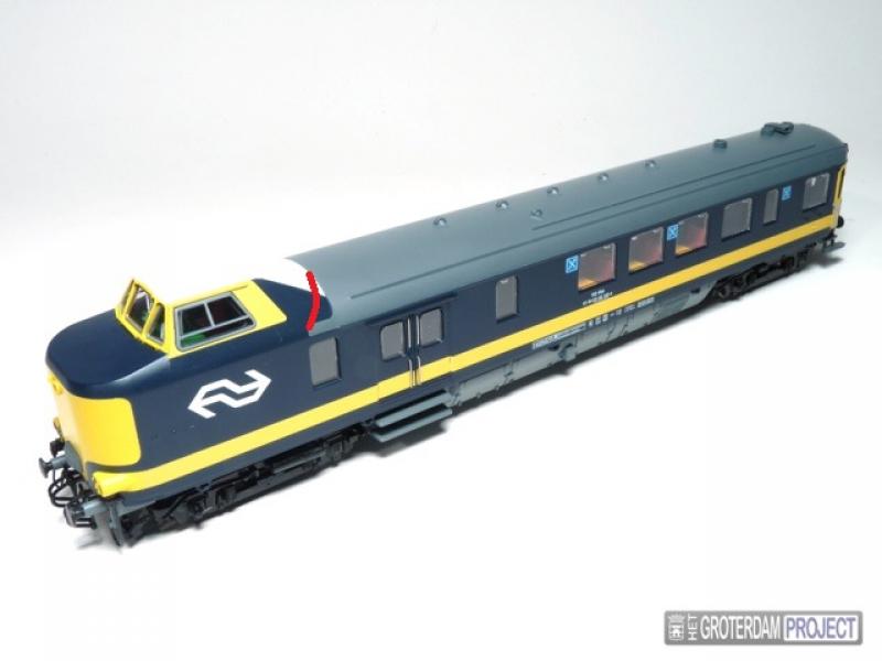

Nog een kijkje in de keuken van Elotrains met deze stuurstand Benelux.
Voor de duidelijkheid, een pre model, nog geen model wat zo 123 in de winkels ligt, levertijden niet bekend.
Benelux stuurstand wit cabine dak

Gele baan zit te hoog. 8)
Produktietechnisch kan ik me er echter wel iets bij voorstellen.
Om het goed te maken kom je bij de lampunits behoorlijk in de knoei met het lakken/bedrukken. Dus op zich kan ik er zo wel vrede mee hebben. Ik hoop alleen dat de overgang van de streep naar andere wagens dan niet teveel in hoogte verschilt.
Bart
Als je de foto's op pagina 3 bekijkt, ziet de overgang tussen de WRDk en Plan W (zowel LSM als Artitec) er krurig uit.

Daar zie je ook beter wat ik in dat andere draadje bedoelde. De aansluiting van de achterzijde van het koepeltje naar het dak - en ik denk dus ook de kleurscheiding - lijkt mij te recht. De achterkant van het koepeltje was veel ovaler, bijna eivormig, zoals ik heb geprobeerd het in te tekenen. Daardoor sluit het koepeltje op het model ook te ver naar achteren op de zijwand aan en loopt de regengoot ook niet ver genoeg door.
Het viel me enorm op toen ik de modellen in de stand van Elotrains van boven kon bekijken. Voor een goede vergelijking eigenlijk eens dat kapje van THS bekijken. Die had dat element goed voor elkaar.
Voordeel is natuurlijk dat we zelden de bovenkant van zo'n rijtuig zagen, zodat het treinbeeld eigenlijk niet wordt aangetast.

Spuitwerk kan wel een stukje strakker.
Het wit van het cabinedak moet ook tot aan de ramen doorlopen.
En wat een riool buis voor die cabine ramen zeg.
Maar hij gaat er toch komen, algehele indruk is toch wel goed.

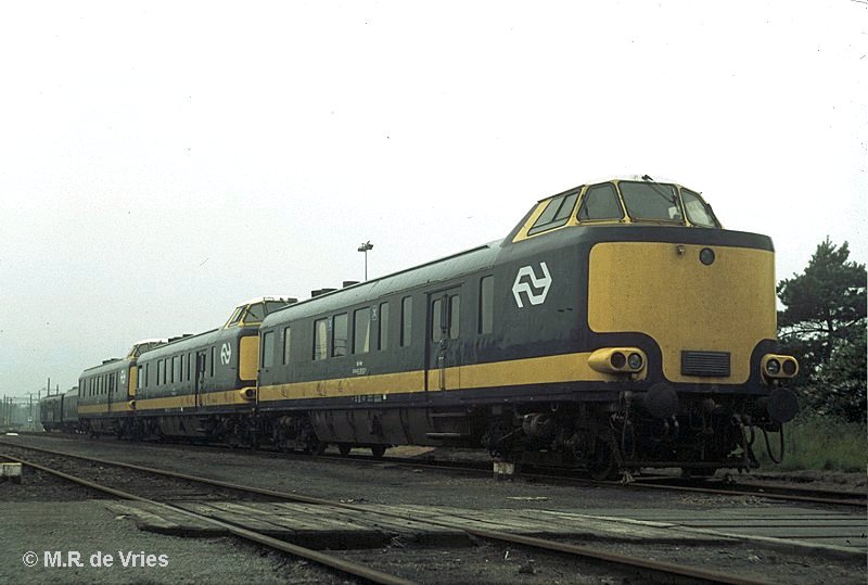

En voor wat betreft het dak. Ik heb nog nooit een foto van een echte van bovenaf gezien. Eigenlijk ken ik het origineel alleen maar vanaf perronniveau, dus schuin van onderen als het ware.
Bij een goede lichtinval is de vorm van de koepel en de kleurscheiding juist bij deze variant ook goed vanaf een perron te zien. Deze foto staat elders op het forum.

Duidelijke foto en ik denk dat je gelijk hebt.
Voor mij overigens geen reden om het model te laten staan. Het is helemaal een typische benelux-stuurstand eerste generatie.  (y)

Nee, we kunnen wat betreft modellering zo langzamerhand van een typisch Elotrainsproduct spreken. De vorm zit er net niet helemaal lekker in, maar er staat wel duidelijk een plan K, 1500 of oude Benelux stuurstand. Als ik nog een incomplete Benelux had staan, kwam deze er mooi voor.

Overigens valt dit foutje mij pas op bij goed kijken naar foto's van het origineel en stoort het me niet. Anders dan bijvoorbeeld het te kleine raampje bij de Piko-hondekop (overigens ook bij mij aanwezig   :P).
Opmerking over de gele band is ook terecht als ik wat foto's (ook voorgaande hier) vergelijk. Wellicht nog aan te passen bij de definitieve modellen?

Het lijkt mij een crime om op een seriematig geproduceerd model de kleurscheiding &altijd &haarscherp &zonder enig verloop elke keer weer op de juiste plek te laten uitkomen. Als je een model afplakt voor het spuiten zijn dit al de moeilijkste punten. Ook met andere applicatietechnieken blijven dit lastige plekken. Uiteraard kan dit wel beter met meer aandacht, maar dat heeft weer prijsconsequenties.
