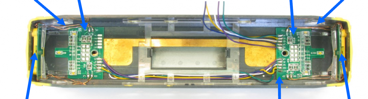

Hallo Allemaal,
Ik heb van het weekend bij mijn dealer zo'n lichtsetje gekocht om in te bouwen in een roco 1100. Ik heb gelijk de draadjes die naar de lichtprintjes leiden vervangen voor echte draadjes en nu past het huis niet meer op de lok. Ik heb decoderdraad gebruikt en ik heb ook al gekeken of de draadjes niet voor de cabine hangen. Maar het lukt me dus nu niet meer. Er is in de kap heel weinig plek voor deze ombouw. Zijn er mensen die ook problemen hebben ervaren en hoe hebben zij het opgelost?
Jasper

Er wordt niet voor niks lakdraad gebruikt tussen de printjes, er is weinig ruimte. Waarom heb je deze lakdraden vervangen door normale draden?
Vriendelijke groet, Servé.

Als je de originele lakdraadjes had laten zitten is er geen probleem, ze passen netjes onder de cabineramen.
Gr, Ben.

Ik vond het mooier zo
. Maar ik zal het wel weer terugzetten. Kan ik ook dunner lakdraad gebruiken of werkt het dan niet meer?
Jasper

Ook zie ik bij Ben heel weinig draad zitten in de kap. Doe ik het te ingewikkeld? Of heb ik precies de gebruiksaanwijzing gevolgd en heb ik nu teveel draad.
Jasper

Ik heb alleen het A-sein in gebruik bij deze lok en ook maar in één cabine: dus geen sluitsein, rangeersein en geen binnenverlichting. De andere helft van het setje zit in een andere 1100.
Maar dit is een plaatje uit de gebruiksaanwijzing en die lijkt me duidelijk toch?
Gr, Ben.

Dank voor de tips. Ik denk er dus ook over om de draadjes onder de lichtgeleider te leggen zoals te zien is op de foto!
Jasper

Ik ga mijn 1100 nog eens een keer open maken om de lichtgeleider in het midden door te slijpen. Dan heb je geen strooilicht meer bij de omgekeerde L naar het rechter toplicht
