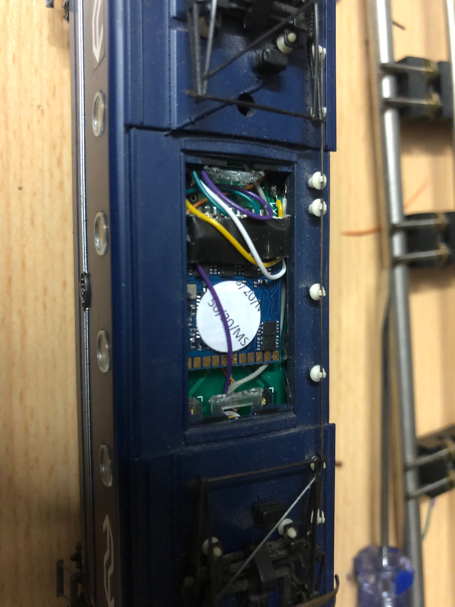

Ik had nog wat plaatjes willen uploaden van de verbouwing van mijn oude 1124, maar ik krijg alleen maar terug dat het niet gelukt is en ik het later maar opnieuw moet proberen.
Kort gezegd: je moet een klein stukje wegveilen uit dat verhoogde dakje bij de oudste modellen. Zie je echt niets van, zeker niet als je de decodervoet daarna nog afplakt met een stukje zwarte tape.
Gelukt:

Reactie #108 Gepost op:
03 February 2022, 17:46:25 »
En het resultaat:
(het lijkt alsof het ene ledje veel feller is maar dat is slechts de kijkhoek. Je ziet hier dus niets van)

Ik ben begonnen aan de inbouw van de lichtset. Eerst maar eens een vervangende print voor de decoder gemaakt. Die zie je bovenaan.
Toen het gestoei met de lichtset. Draden doorverbinden en de solderen dat is niet de moeilijkheid. Braaf de handleiding gevolgd waarin staat dat de lichtgeleider moet blijven zitten en je de print eronder moet schuiven. Nou ja, dat doet dus *knap* of het was al eerder afgebroken. Hoezee, we belanden van de regen in de drup
Die pennetjes zijn dus afgebroken (die pennetjes die de kap in gaan).
Twee pennetjes steken nog ergens in de kap maar de derde ben ik kwijt. Lijmen zou kunnen maar dan mis er nog steeds een.
Daarbij heb ik de lichtgeleiders in deze vorm nier meer nodig.
Ton van Weert heeft bij zijn inbouwsetjes van die slangachtige geleiders. Zoiets zou ik ook wel kunnen gebruiken hier. Maar waar koop je zoiets in kleine hoeveelheden? Want ik heb maar twee stukjes nodig die gewoon recht naar de print kunnen lopen. Of wil iemand een kleine voorraad aan mij verkopen?
Daarnaast ben ik ook een van mijn lensjes kwijt bij de seinen aan de voorkant.
Al een half uur op de grond gezocht maar niets gevonden.
Zo laten of zal ik er iets voor terugplaatsen? Zo ja, wat dan?

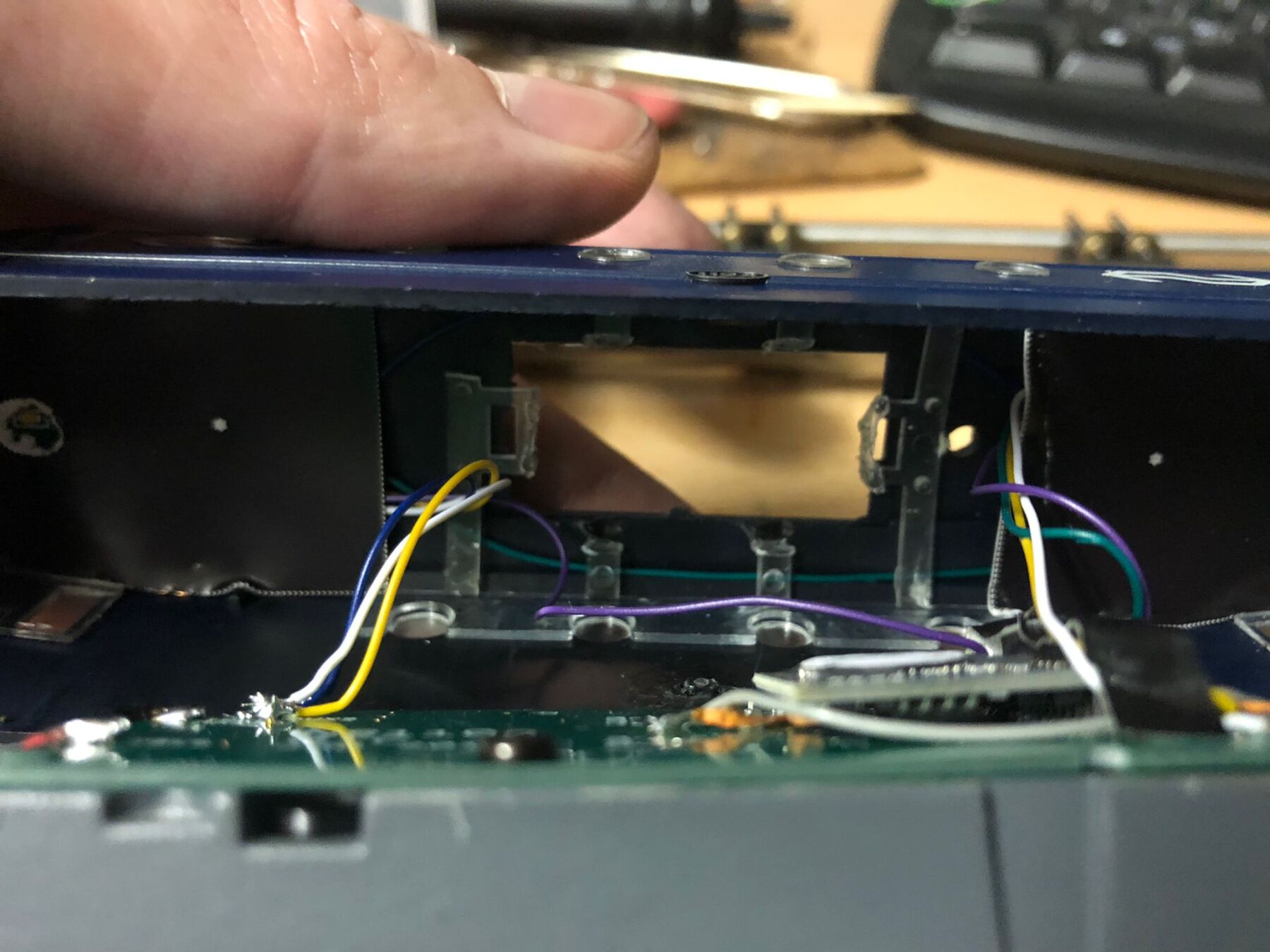

Even een update van mijn kant. Na aanschaf van de lichtgeleiders (bij
www.treinelektronica.nl
) is de ombouw bijna klaar. Voordat ik de kap terug plaatste op het frame, eerst nog ewen uitgebreid alle lampjes getest. Dat werkte prima.
Maar na het plaatsen van de kap werkt een van de frontlichtjes niet meer:
Werkende kant
Niet werkende kant:
Nu is het mij tijdens het inbouwen van deze lichtset al vaak genoeg gebeurt dat de (koper)draad tussen de print en de lichtmodule bij de frontseinen losgaat. Na het solderen zit ie weer vast. Echter dat lijkt hier niet aan de hand te zijn. De draden lijken goed vast te zitten als ik er met een pincet aan trek (voorzichtig). Loshalen doe ik niet graag, het zit nu mooi vast met secondelijm.
Als daar het probleem van mijn lampje zit, dan haal ik het wel weer los maar ik zou jullie advies er eigenlijk bij hebben.
Waar zouden jullie dit probleem zoeken? Toch bij de draadverbinding?
Hoe werkt die draadverbinding eigenlijk? Want als ik de multimeter aansluit meet ik daar geen spanning, ook niet bij de kant met de werkende lichtjes. Het lijkt dus geen blank koper te zijn, anders had ik daar wel spanning gemeten.
Of ik moet iets compleet over het hoofd zien...
Toch maar even de boel losgehaald.
Het LED is kapot zo te zien. De LED zat voor de lens geplakt. Na het losmaken viel op dat een deel van de LED aan de lens bleef plakken. Die LED is dus doormidden gegaan, waarschijnlijk door de vele lijm die ik gebruikt heb.
Ik heb zelf geen SMD's soldeerbout dus ik zou een erg vaste hand moeten hebben om hier zelf een SMD op de print te zetten....
Laatst bewerkt op: 19 March 2022, 21:03:11 door erikkral

Even een update na mijn bericht van 19 maart.
Solderen is toch gelukt, heb er een nieuwe SMD led op gezet.
Ziet er nu zo uit:
Een lampje lijkt wat zwakker te zijn dan de ander. Bij het volgend onderhoud maar even kijken of de LED er wel goed voor zit...
Al met al ben ik tevreden over de set.
