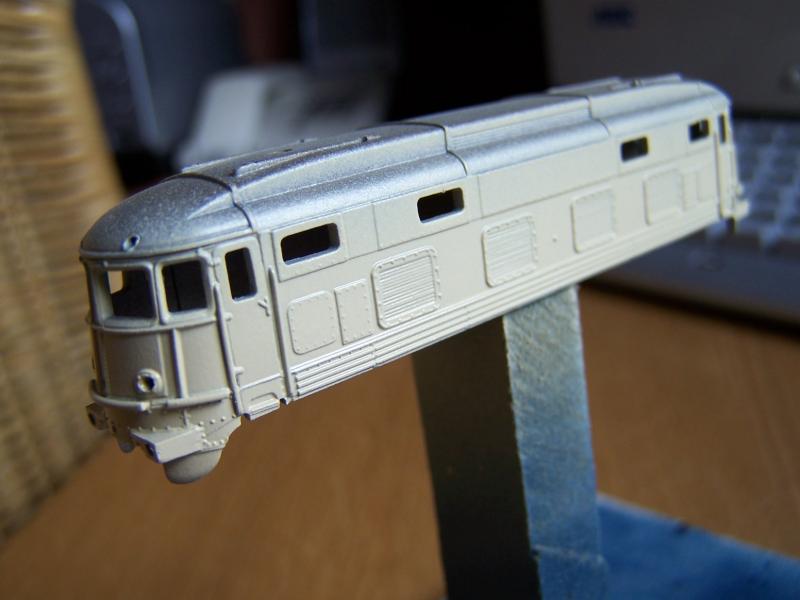

De losse kap:
De eerste keer spuiten van de kap was een klein drama geworden; de verf was iets te dik en de druk uit zo'n spuitbusje lucht is niet goed te regelen wat resulteerde in een sinasappel huidje.
Dus de kap in de airbrush clean (blue wonder is ook magisch trouwens) en weer opnieuw beginnen.En een compressortje aangeschaft, dat scheelt weer een hoop ergernis. ;)

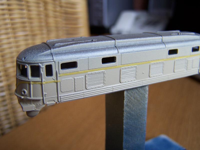

Voor en na het spuiten heb ik de kap goed warm gefohnd (fohn van de vrouw geleend) zodat de verf mooi strak opdroogd.
De kap na het spuiten van de zandgele kleur:

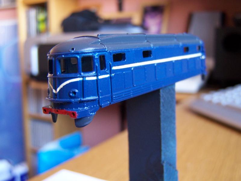

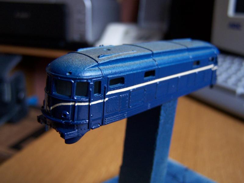

Vervolgens de bies afgeplakt met op maat gesneden masking tape van Tamiya op 0,6 mm.Nogmaals bedankt voor het opmeten in het NSM Henk!:
De hele boel berlijns blauw gespoten en de tape na droging weer verwijderd:

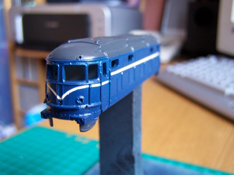

En een dagje later de hele kap afplakken en het dak en onderspoilers van een grijs kleurtje voorzien:

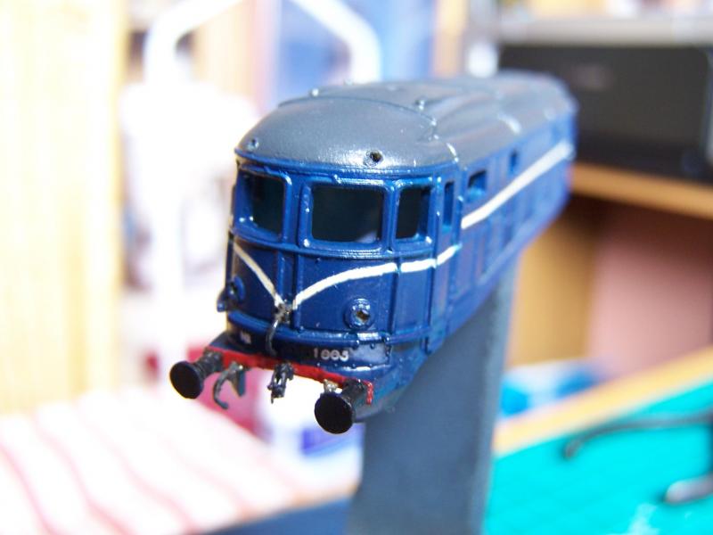

De bufferbalk heb ik maar met een penseel geschilderd want dat was wel heel veel afplakwerk geworden om het te spuiten:
Mijn vakantie is helaas alweer 2 weken voorbij en als vrachtwagenchauffeur kom je niet zoveel toe aan hobbyen maar ik zal proberen regelmatige updates te houden.

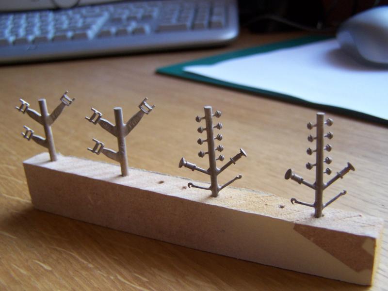

Zo, nog even wat klein werk kunnen doen.
Ziehier de trapjes, isolatoren, buffers en haken.
En het meest geweldige priegelwerk; slangen en koppelingen.....
Ik kan uit ervaring vertellen dat ze nogal moeilijk zijn terug te vinden in hoogpolig tapijt, maar mijn vrouw lukte dat gelukkig wel. ;D ;D
Eerst heb ik de transfers op de koppen gewreven want later kom je daar niet echt meer bij en daarna de losse delen erop.Ik heb ze pas geschilderd na montage want na de zoektocht in het hoogpolige tapijt was dat het beste leek me zo. :-[
En nog eentje met vishaken en schildjes en alles in kleur.

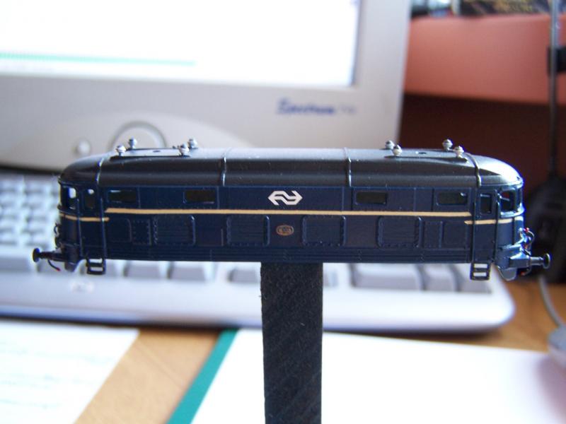

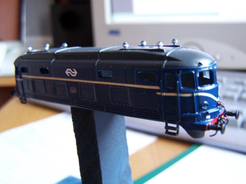

Ik moet nu de kap nog in de blanke lak zetten want dat is ook wel zo belangrijk lijkt me.Het enige probleem daarvoor is dat ik dat buiten moet doen aangezien ik nog niet in het bezit van een spuitcabine ben.En om zoiets buiten te doen heb je droog en windstil weer nodig......
En als dat is gedaan moet er nog verlichting en ramen inkomen en moet ik het onderstel nog afbouwen.Voorlopig nog druk zat dus.
