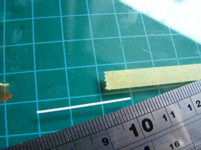

Ook dit ziet er weer erg goed uit! Nog even een vraag over de belijning. Kan je de masking tape van Tamiya kant en klaar zo kopen (breedte van 0.6 mm) of heb je de tape zelf op breedte gemaakt. Zo ja, hoe krijg je hem dan evenwijdig?

Jeroen, plak de tape op een glasplaatje (hoeft niet netjes strak) snij aan 1 zijde met een stalen lineaal je rechte lijn. Meet nu 0.6 mm af beide zijde van de strip en snij met een mes (scalpel)een (afteken)streepje.
Zet vervolgens het mesje in het ene aftekenstreepje, lineaal er strak tegenaan, vervolgens aan de anderezijde mesje erin lineaal er tegenaan. (eventueel nog een keer checken) dan snijden maar.
Als ik het voordoe, zie je het binnen 30 seconden, hoop dat je het verhaal een beetje kan volgen.

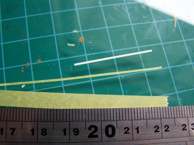

@Jeroen en Ries,
Dat is inderdaad de manier om het te doen maar heb geen lineaal waarbij mijn milimeters in tienden zijn.
Ik gebruik zelf dus een nog iets andere methode om mijn tape op maat te maken.
Ik neem dus wel dat glazen plaatje, tape, afbreekmes en lineaal maar voeg hier ook nog een stripje styreen bij van de gewenste breedte.
Dan plak ik het strookje tape op de glasplaat en leg het lineaal erop.
Het stukje strip leg je eerst links langs het lineaal, als het goed ligt lineaal aandrukken en dan rechts.
Snijden en voila! Afplaktape op maat.
Oscar

Als altijd, twee foto's zeggen meer dan duizend woorden
Bovendien is dit ook een hele handige methode, weer wat geleerd

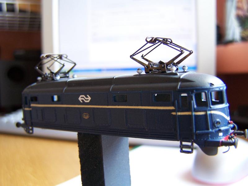

Gisteren de kap in de blanke lak gezet en vanmorgen de panto's erop gezet.
De ramen wil ik gaan maken van doorzichtig styreen van 0,5mm dikte maar dat moet ik nog even kopen.
Ik zat eerst te denken aan die vloeibare zooi (even geen idee hoe het heet) maar ik vind dat niet strak opdrogen.
De verlichting wil ik met LED's gaan doen, en dan gelijk even een vraagje;
Als ik per zijde 3 gele LED's van 1mm wil monteren hoe groot moet de weerstand dan zijn om veilig de spanning erop te zetten?
Oscar

Uit het hoofdje en uit een ver en grijs verleden, zit je met weerstandje van 1000 / 1200 Ohm veilig.
Wil je verder niet op kosten jagen, maar een paar model panto's zouden niet misstaan.
Hoe heette dat merk ook al weer
Zo binnen de tijd : Carmina, een frans merk, ga wel effe kijken, was een franse of belgische site, niet goedkoop wel zeer mooi en met zo'n mooie kap zijn die huidige panto's haast een grove belediging
Oh ja verder niets dan lof, hij ziet er helemaal lekker uit

Dat op kosten jagen zal wel meevallen hoor, de donorlocs heb ik echt voor een mooi prijsje gekocht dus mooie panto's kunnen er ook nog wel vanaf denk ik.
Of er iemand een merk wist van mooiere panto's zou mijn volgende vraag geworden zijn want ook ik ben het er niet helemaal mee eens.
Dat merk waar je het over had ben ik al op wezen googelen, op een belgisch forum staat dat ze zeer slecht leveren dus dat wordt em niet denk ik.
Maar ik zoek gewoon nog even verder, hij is voorlopig toch nog niet klaar.
Oscar

Kan ik de rekening van kwijldoekjes bij jou neerleggen?
Mieters, dat wordt echt een heel mooi model! Kwou dat ik zo goed was met zulk klein spul!

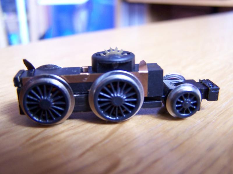

Zo het heeft even geduurd maar daar is ie weer;
De oude o zo ontzettend schitterende wielen (
)van de E18 moesten maar eens plaats maken voor een stel andere.Namelijk die van de E16, deze hebben wel spaken en die heb ik nodig in dit geval.
Dit is de oude situatie, ik vond het echt heel erg om deze weg te moeten doen......

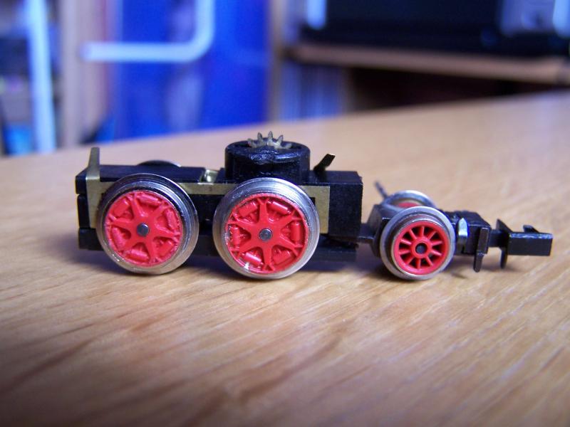

En na de verbouwing krijg je dit;
Zoals je ziet staan de wielen ook verder uit elkaar dan in de opstelling van de E18.In de bouwset zijn namelijk ook nieuwe onderkanten voor de draaistellen geleverd waardoor je dit voor elkaar krijgt.
Er zitten ook nieuwe stroomafnemers op het onderstel (die worden ook bij de bouwset geleverd), al moeten deze nog een laagje verf krijgen waar ze geen stroom af moeten nemen en dus minder gaan opvallen.

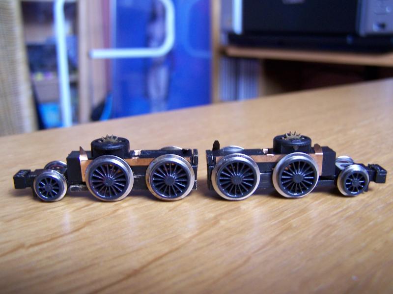

Nog een plaatje van de beide draaistellen om het af te sluiten;
Het begint al wat te worden!

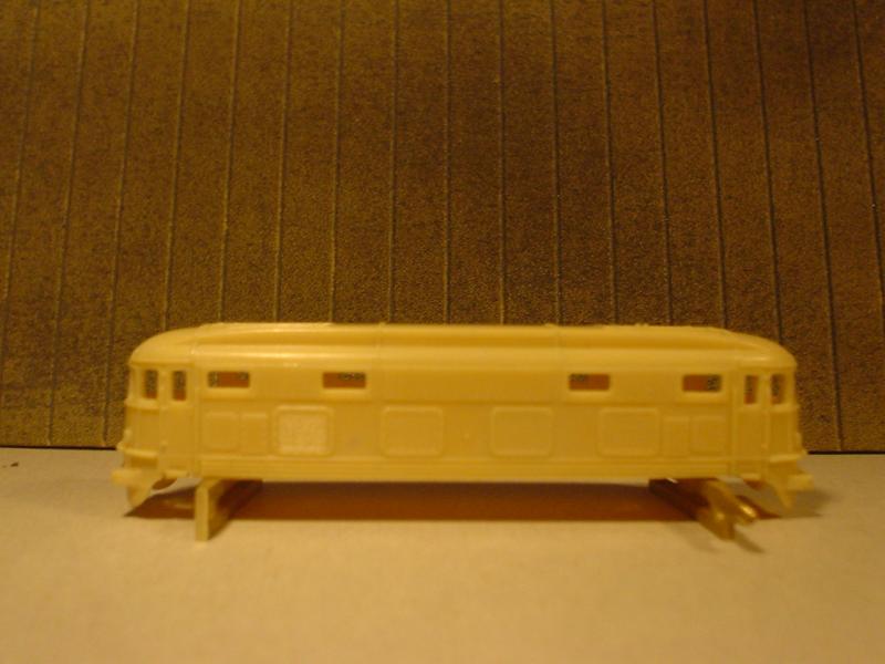

Om het draadje even wat nieuw leven in te blazen en THS fan de komende tijd wat motivatie voer te geven, het volgende:
IK HEB ER OOK 1!!!
en ik ben er heel erg blij mee
In roomwit resin staat de kap geduldig te wachten op de dingen die komen gaan
Uitvoering?
1975, zwaar vervuild
