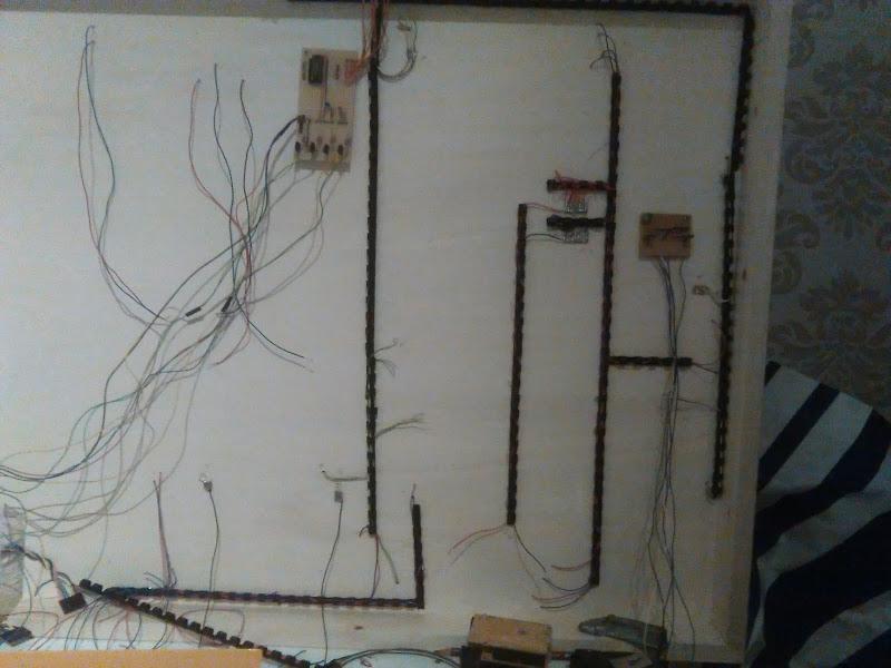

Ik ben begonnen met de eerste module van mijn nieuwe modelspoor baan gestuurd door het AAMS systeem
Dit is de laatste module keer/wacht van de modulebaan.
Ik ben aan het elektrische gedeelte van de baan begonnen.
Om een zo storingsvrije modulebaan te maken soldeer ik alle bedrading op gaatjesprint en leg de draden in een bindrug om geen loshangende bedrading te hebben.
Er moet nog veel gesoldeerd worden om de baan te kunnen testen, ook moeten er nog verschillende sturingen gemaakt worden, als sensor ga ik LDR's gebruiken en IR benaderings- sensoren (In de berg, schaduwstation), dat werkte op het proefbaantje erg goed.

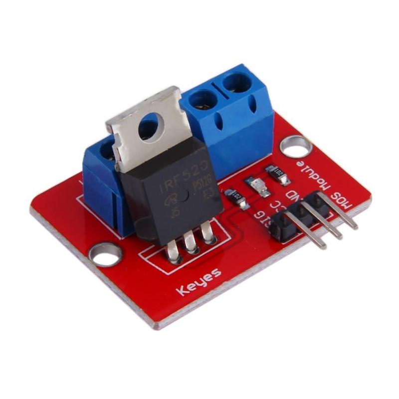

Om de wissels te sturen wil ik gebruik maken van mosfet drivers, deze drivers kosten tussen de een en de twee Euro.
Plaatjes van Ebay.com geleend
Deze printjes zijn goed onder de baan te monteren, zonder dat deze printjes in de weg zitten.

Onder de Baan gemonteerd.
AAMS systeem en blok sturingen.

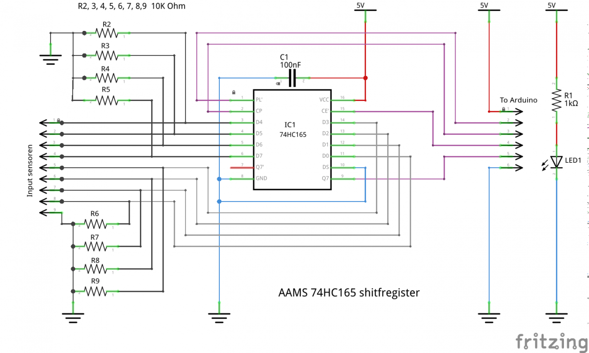

Ik ben vandaag nog even bezig geweest met het ontwerpen van een Shiftregister input / output schakeling, deze heb ik op een
stripe-board ontworpen zodat ik kan zien hoe ik het moet gaan maken, ik ga voor deze schakeling geen print ontwerpen omdat het op een standaard stripe-board (10 x 5 cm)gebouwd word.
Schema (kan nog een foutje in zitten)
Eerste ontwerp op stripe-board (kan nog een foutje in zitten)
Het 74HC165 ic heb ik eerst moeten ontwerpen voor Fritzing, staat niet in de onderdelen lijst van Fritzing.
Fritzing is een prima programma om schema's en printontwerpen mee te maken.

De blus diodes komen bij de spoelen van de wissels te zitten, of kan ik ze beter er op de print bij solderen?
Waarom niet op de print? Alle ruimte en zit je niet te stoeien bij de spoel en heb je niet de mogelijkheid dat je ze vergeet.

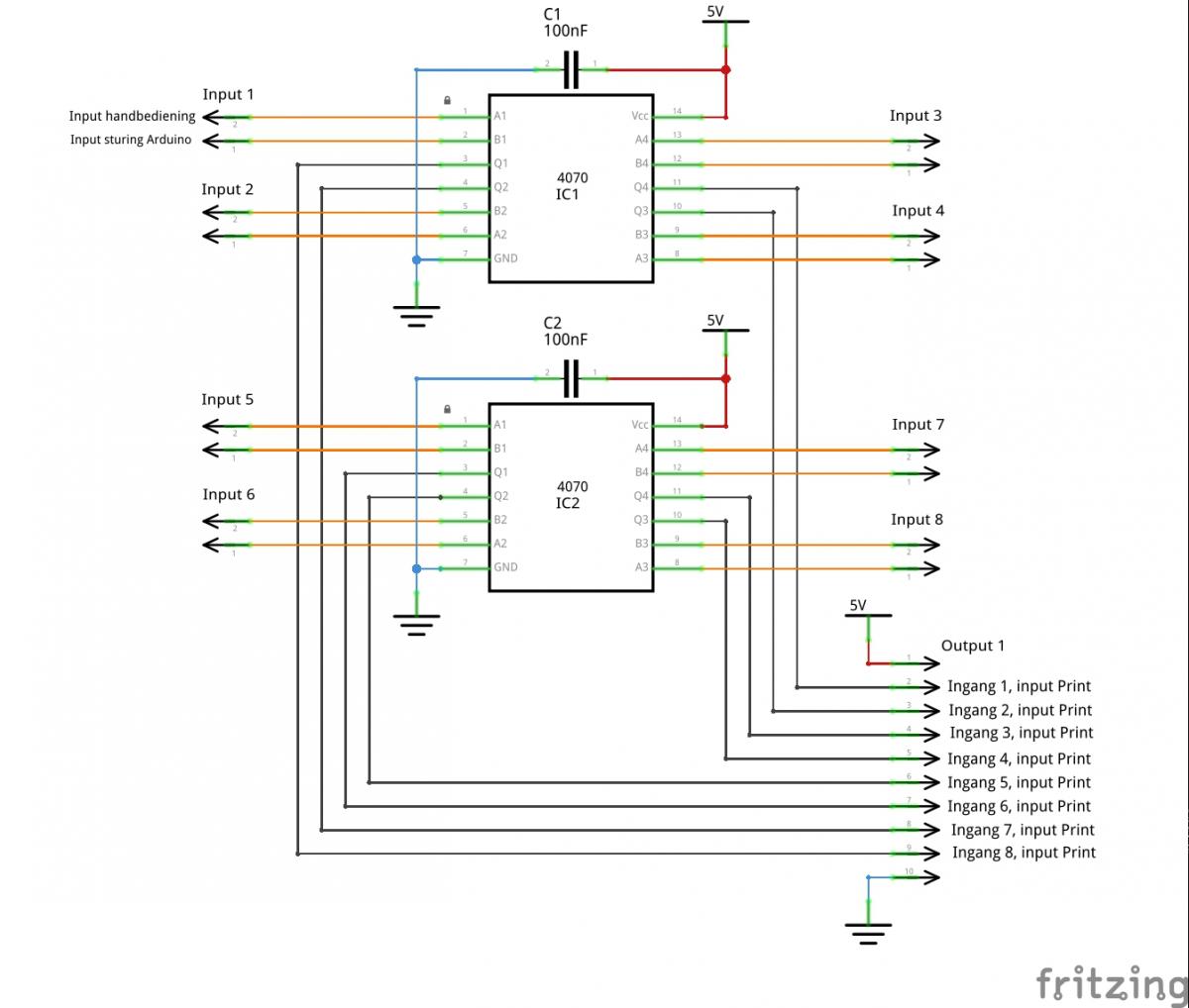

In de pen zit nog een bedienings-paneel waarmee ik ook de AAMS sturing kan bedienen, dit wil ik gaan doen dmv or-poorten, dit project moet nog verder uitgewerkt worden.
Mag ik vragen wat je precies van plan bent met die or-poorten? Klinkt mij niet heel specifiek bedieningspaneel.
Het schema is überhaupt al wat lastig leesbaar maar zie ook wat rare dingen.
Waarom gebruik je Q7' ipv Q7 om de HC165 uit te lezen?
Ik mis iets heeeeeeeel belangrijks! De ontkoppelcondensatoren. Zowel bij de HC165 als de HC5958 moet je zo dicht mogelijk bij Vcc een 100n keramische condensator plaatsen. En omdat de HC595 echt een last stuurt zou een zo een elco ook niet misstaan.
Je hebt nu de data lijnen aan elkaar gehangen en de "kortsluiting" ondervangen door een weerstand tussen de data lijnen. Dit zou wel moeten werken maar ben je in software dus de pin aan het wisselen tussen uitgang en ingang en doe je om en om input output. Een meer gebruikte optie is om de hardware matige SPI module van de Arduino te gebruiken. Hierbij koppel je juist de latch pinnen en clock pinnen maar voer je de dataIn en dataOut los naar de Arduino. Op deze manier lees je de HC165 tegelijk dat je de HC595 beschrijft en heb je geen weerstand nodig.
Vind je ook niet dat ze dat veeeeeeeel lastiger hebben gemaakt dan nodig zou moeten zijn? Het is verdorie makkelijker een footprint te maken in KiCad dan het is om een simpel DIP IC toe te voegen aan Fritzing...

Het is de bedoeling om de baan zowel met de Arduino en het bedienings-paneel  te sturen en dat tegelijkertijd, ik wil de Arduino en de handbediening van elkaar scheiden, als per ongeluk, tegelijk de handbediening als de Arduino dezelfde wissel stuurt er geen rare dingen kunnen gebeuren. Overigens moet het een Xor gate zijn die ik daarvoor gebruik.
Zie Schema:

Q7' is de uitgang naar de volgende shiftregister.

  • Xor i/o sturing (voor automatische blok sturing en hand bediening) (schema klaar)

Met alle respect maar hierbij zijn de XOR's echt nutteloos. Wil je ook de wissels bedienen met een schakelaar, sluit deze dan gewoon aan over je huidige wisseldriver. Bereik je precies hetzelfde. En in beide gevallen zorg je er niet voor dat handbediening automatisch blokkeert of andersom. En de lijnen van de schakelaars naar de XOR zijn ook enorm storing gevoelig door de hoge impedantie.
Dus wil je altijd de mogelijkheid voor handbediening, schakelaars gewoon over de stuurtransistor.
En wil je bij de mooie opzet van je project blijven zou ik ook een Arduino besturingspaneel maken. In de tussentijd kan je dan bovenstaande oplossing prima gebruiken.
Maar Q7' is echt niet de uitgang naar het volgende shiftregister ;) Dat is Q7 (pin 9).

Het  input shift register
Op dit prototype kan ik diverse digitale sensoren aansluiten voor bv. detectie.
Het prototype:
Het schema:
Foto prototype:
