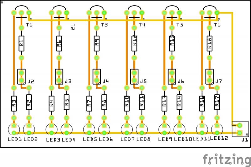

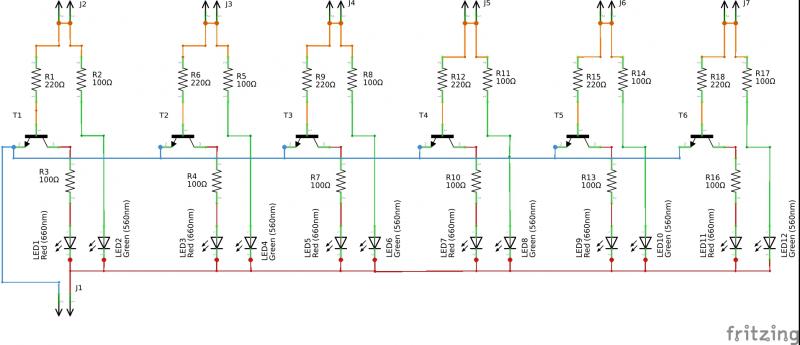

Ik ben vandaag bezig geweest om een Arduino seinsturing te ontwerpen, het ontwerp is geschikt voor 6 blok seinen ( Rood, Groen), met dit soort seinen word mijn modelspoor baan uitgevoerd.
Zoals gebruikelijk heb ik weer gebruikt gemaakt van het virtuele breadboad om de seinsturing te ontwerpen.
Het breadboard ontwerp.
Het schema.
Het printontwerp
De werking van dit ontwerp is vrij simpel.
Door op bv. port 6 een HIGH te zetten zal de Groene led gaan branden, als je een LOW op port 6 zet, zal de rode led gaan branden, op deze manier kun je met 1 Arduino Uno 10 blokseinen sturen.
Mvg Paul Smits

Hallo Paul,
Zit even vlug naar het schema te kijken maar ik snap niet hoe de rode leds moeten gaan branden. Ik heb het idee dat je de transistoren verkeerd hebt getekend. Of is al te laat voor mij om helder te denken...... ???
gr. Frits
ps. Is het niet veel eenvoudiger om de twee leds incl weerstanden in serie te schakelen tussen +5V en 0V. En dan het knooppunt van anode en kathode aansluiten op de arduino........Weet niet of het werkt, zou ik ook moeten proberen.
Groet Frits

ik zou alle leds achter een transistor hangen.. ik ben bang dat je als je de leds rechtstreeks vanaf de Arduino gaat voeden, je je Arduino snel opblaast bij gebruik van meerdere leds (volgens mij mag 1 led nog maar net aan de output hangen van de Arduino maar er is ook een max totaal output van de MCU die je goed in de gaten moet houden)

Hallo Paul, even geprobeerd en het werkt. Gaat natuurlijk alleen op als je niet teveel stroom gaat gebruiken. Eén groene led en één rode led per uitgng werkt prima. Ga je er meer aansluiten dan is het zoals Auke zegt beter om wel transistoren te gebruiken.

@Frits
Bedankt voor je input, ik zal er eens goed naar kijken.
Ik heb even een testopstelling gemaakt, daar werkt het wel. ???
Ik moet maar eens goed kijken naar het schema om uit te zoeken waarom het schema niet klopt. :P
@ Auke
De Arduino (ATmega 328) kan best wel wat hebben op de I/O pinnen, je moet inderdaad niet overdrijven.
 max  -- DC Current per I/O Pin . . . . . . . . . . . . . . . . . . 40.0mA
 max  -- DC Current VCC and GND Pins . . . . . . . . . . 200.0mA
Even uit de datasheet overgenomen.

En dan nog over je printjes op zich, ja ze gaan werken. Maar de layout is wel heel ruim opgezet, zonde van alle vrij ruimte. Ook heb je een dubbelzijdig ontwerp gemaakt. Ik snap dat het geen moer uitmaakt als je ze laat maken in China maar zoiets simpels krijg je denk ik ook nog wel op een zijde. Zou de print ook makkelijk zelf etsbaar maken.
