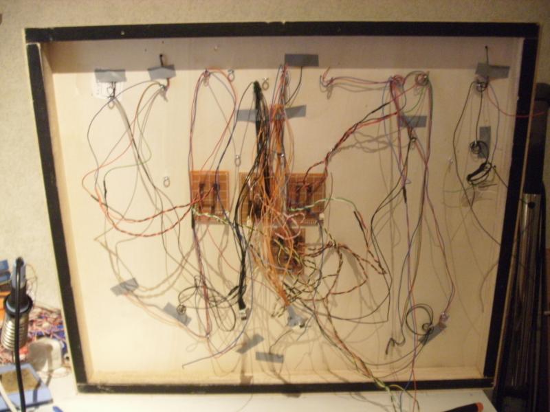

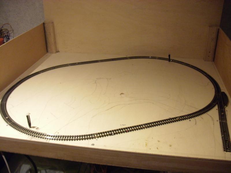

Ik ben bijna drie dagen bezig geweest met solderen, aan de proefbaantje, voor de Arduino Analoge Modelbaan Sturing, kortweg AAMS.

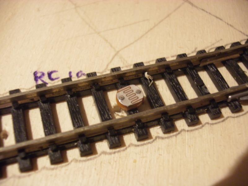

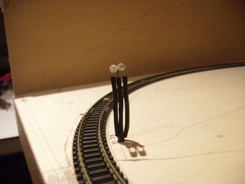

Tussen de rails heb ik LDR's geplaatst als signalering of het spoor bezet is en op het kopspoortje een LDR en een reedcontact, er komen totaal 5 LDR's en 5 reed contacten op dit proefbaantje.
Ook heb ik even twee nood seinen gemaakt om de AAMS te testen

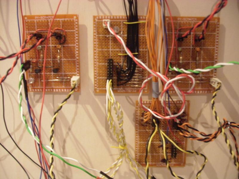

Onder het proefbaantje heb ik vier interfaces gemaakt.
2x een seinsturing een digitale / voeding interface en een analoge intertace, er moet nog een wissel sturing onder het proefbaante gezet worden, deze wil ik eerst testen voor ik hem plaats.

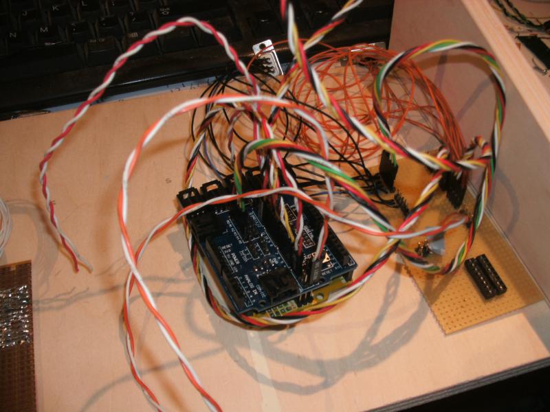

Ik heb een begin gemaakt met de stuurkast.
In de stuur kast komt een Arduino Uno met sensor shield, interface print analoog/ digitaal/ voeding, een motor shield (L298) een tweevoudige relais kaart, en twee voedingen 5V, 12V en evt treintravo ( als ik zelf wil rijden ;) ).
Een gedeelte is klaar.
Het is wel de bedoeling om dit Mini baantje (60 cm x 50 cm) te voorzien van scenery (kan nog een leuke uitdaging worden).
De schakelingen zijn op gaatjes-print gebouwd, ik had er nog een aantal van liggen.
Als mijn gedachten spinsels werken wil ik er printen voor gaan ontwerpen, deze worden dan in mijn modelbaan geplaatst.

Vandaag ben ik verder gegaan met het samen bouwen en testen van de interface's, alles werk in droge mode goed (pin 13 van de Arduino), er zat al een klein programma in.
Na nog wat soldeer werk zat alles in elkaar en kon er verder geëxperimenteerd worden.
Bij het testen van de analoge interface bleek deze verkeerd bedaard te hebben, tussen de baan en de stuurkast zitten 9 polige sub-D connectoren, tussen de analoge connector en de stuurkast zat de bedrading fout, dat heb ik veranderd.
Daarna nog een tijd bezig geweest met de sein-printen om ze goed af te regelen.
Ik heb een klein Arduino programma gemaakt om de drempel waarde van de LDR-sensoren te bepalen, deze waardes heb ik nodig om de verschillende LDR-sensoren te kunnen gebruiken met de AAMS.

Wat is de reden dat je LDR's gebruikt. Nadeel van de LDR is volgens mij dat deze "langzaam" van waarde verandert als de hoeveelheid opvallend licht verandert. Dat heb je al gemerkt als de locomotief te snel rijdt. Voordat de weerstandwaarde is veranderd is de trein er al overheen gereden. Een ander nadeel is dat de weerstand waarde afhankelijk is van het opvallende omgevingslicht. M.a.w. als het omgevingslicht vermindert dan zal de LDR aangeven dat er een trein passeert. Ik zou voor dat doel gewoon ir leds met ir transistoren gebruiken. Op de site van opendcc staat daarvan een mooi storingsvrij voorbeeld.

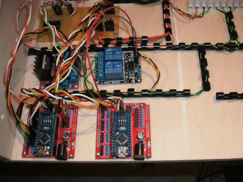

Vandaag ben ik bezig geweest om de stuurkast samen te bouwen, ik zat nog te wachten op de Arduino Nano + shield , vanmorgen werd het pakketje bezorgt.
Ik ben overgestapt van de Arduino UNO naar de Arduino Nano omdat de Nano kleiner en flexibeler is.

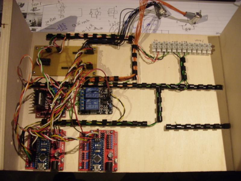

Zoals gezegd ben ik verder gegaan met het bouwen en bedraden van de stuurkast.
In de stuurkast zitten twee Nano's, een L298 motorsturing, een blok Relais en een interface voor de koppeling naar de baan.
De onderlinge componenten zijn door middel van:  dupoint wires, met elkaar gekoppeld, dit werk een stuk makkelijker dan allemaal draden te moeten solderen, en het ziet er een stuk netter uit, de losse draden lopen door gootjes(ringbanden) heen.
Ik hen er even spanning op gezet en alles werk goed, het in nu alleen nog een kwestie van programmeren, dat is een flinke uitdaging, het programma zal niet klein zijn.
De stuurkast,

Ik vind het leuk om alternatieven uit te proberen, ik had nog van alles aan electronica onderdelen liggen, die ik voor dit project wil gaan gebruiken, vandaar mijn keuze voor een LDR en alle alternatieve oplossingen voor deze sturing, ik kan wel alles na-apen  ;) (vind ik echt geen probleem, het wiel is al eens uitgevonden  ;D ), ik wilde een budget oplossing om mijn modelbaan te automatiseren en ik vind het leuk om van alles uit te proberen.
De LDR-sensoren werken op het proefbaantje goed, je moet wel een drempelwaarde instellen om de LDR-sensor goed te laten werken, voor mijn bnls n-spoor module zal het omgevingslicht veel minder invloed hebben, doordat de module in een kijkkast zit met zijn eigen bijna constante verlichting.
Dat ik langzamer moet rijden met mijn locomotieven vind ik niet erg, kan ik meer genieten :) van een trein die door een mooi landschap rijd, en kleine stoom locomotief op TGV snelheid heb ik nog nooit zien rijden ;) ;D

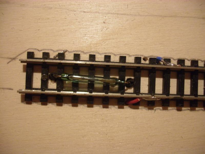

Ik wil zeker nog andere sensoren gaan testen op het proefbaantje, ik ben al bezig met reed-contacten.

Hoi, Volgers
Het is alweer een tijdje geleden dat ik een update van de Arduino analoge modelbaan sturing heb geplaatst.
Dat wil niet zeggen dat ik er niet mee ben verder gegaan, ik heb ondertussen een Arduino programma geschreven, het is nog lang niet klaar en er moet nog veel geprogrammeerd worden, maar het basis programma werkt goed.
Het programma moet nog beter uitgewerkt worden, er staat nog teveel code in, ik laat het er in om verder te kunnen testen.

  // Analoge porten toewijzen.
  const int ldrBlok1  = A0; // Detectie Blok1
  const int ldrBlok1s = A1; // Detectie Blok1 sectie 1
  const int ldrBlok2  = A2; // Detectie Blok 2
  const int ldrBlok2s = A3; // Detectie Blok 2 sectie 1

Ik zal proberen nog een aantal schema's van de diverse componenten in dit topic te zetten.
De Schema's

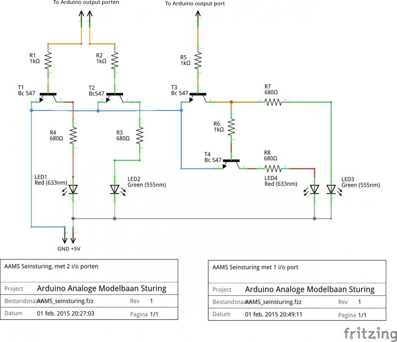

Seinsturing:
De Seinsturing heb ik reeds gebouwd en dat werk, ik wil nog uittesten of ik de seinsturing van twee seinbeelden kan sturen met 1 i/o port, zie schema 2

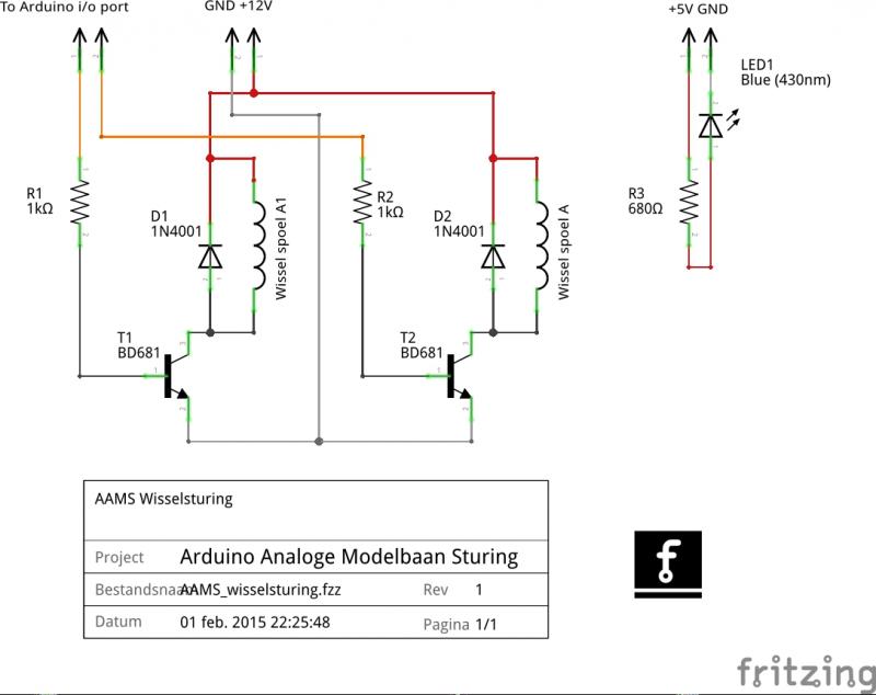

Wisselsturing:
Ik wacht op de bestelde onderdelen om de wisselsturing te gaan bouwen.
Bezetmelding:
T1 is een BC 557
Ik wacht op de bestelde onderdelen om de bezetmelding te gaan bouwen.
Onder de test baan zit nog een analoge interface, dat schema moet ik nog maken, en in de kast zit nog een interface ook dat schema moet ik nog maken.
Zoals altijd hou ik mij aanbevolen voor verbeteringen en/of aanmerkingen van het AAMS programma, of de hardware  :) ;D
Mvg Paul

LEDs van je seinen even omdraaien. Zo doen ze het echt niet.

Wat ik me als eerste vooral afvraag, hoe ga je de boel voeden? Je tekent wel steeds 12V lijnen, 5V lijnen enz. Maar zijn dit allemaal losse voedingen? En wat ga je allemaal hoe voeden? Heb je
- één voeding Arduino's (liefst 7v+)
- één voeding voor rijden
- één voeding voor wissels
- één voeding voor seinen
Of zijn er dingen gecombineerd? En waar voedt je de relais uit?
Vraag komt vooral omdat je steeds wel tekent van, deze lijnen gaan naar de Arduino. Maar GND zit daar nooit bij...
Wisselsturing
Voor de wisselsturing, toch afgestapt van MOSFETs? Je zou de gate weerstand nog wat kunnen verkleinen. Met 1k limiteer je jezelf tot 1,8A voor de spoelen. (VBE van 2,5V, blijft er 2,5V over voor 1k. 2,5V / 1k x 750 = +-1,8A.) Zeker in de piek kan een wissel wel meer vragen waardoor de spanning wat traag op kan lopen.
Seinsturing
Je moet inderdaad de LEDjes omdraaien. En waarom stuur je ze op twee verschillende manieren aan? Ook, als je per Arduino maar twee seinen aanstuurt, kan je het ook prima direct uit de Arduino voeden. (En juist de slurpende relais uit een losse voeding.) Zo heb je geen transistors nodig en per sein maar 1 pin.

De boel word gevoed met :
12V via treintrafo naar Motorshield (daarmee kan ik de snelheid van de treinen beter bijregelen.) als de verschillende locomotieven verschillende snelheden hebben (het is een analoge treinsturing), later word dat geregeld met een potmeter op de analogeport.
De voeding van de wissel spoelen komt ook van de treintrafo, later word er een vaste voeding voor de wissel spoelen gemaakt.
Een 5V voeding voor zowel de seinsturing en de Arduino Nano en de relais,  5Volt en 1.5 Ampere.
De gate weerstand verlaagt naar 820 Ohm, dat is ongeveer 2,5 Ampere, ik denk dat het wel voldoende is om de wissels te sturen, worden max 2 wissels per keer gestuurd.
De ledjes op de seinsturing die ik gebouwd heb werken wel, alleen verkeerd in het schema gezet. ::)
De seinen worden met  1 van de twee schakelingen gestuurd, ik moet nog even testen wat makkelijker is, ik heb een kleine voorkeur voor iedere led een eigen i/o port, het testen zal dat uitwijzen.
De transistors zitten er expres tussen om wat meer led's te kunnen voeden Sein, bedienings-paneel en op de print zelf.

Omdat je voor de wissels en het rijden een losse trafo gebruikt mis ik eigenlijk in je ontwerpt de verbinding van de verschillende voedingen. Zou kunnen dat je deze bij de trafo uitvoert en gewoon een GND leiding maakt. Maar bedenk wel dat deze dan echt dik moet zijn. Alle stroom door de kabel veroorzaakt dan spanningsval voor alle lijnen. Zeker als je de Arduino uit 5V voedt heb je niet zo veel marge om spanning kwijt te raken.
Seinen
Kan gebeuren  ;D Ik moest ook drie keer kijken wat GND was. Maar echt nodig zijn transistors niet. Hoeveel LEDjes komen er nu aan één Arduino? Max 4 seinen? Waarvan altijd max één LED aan staat. En je tekent zelf in je schema 680ohm dus dat maakt nog een 5mA per LED. Kom je uit op maar 20mA voor de LEDjes. Dit kan je dan ook wel uit de Arduino zelf voeden, scheelt weer schakelingen. En je kan gewoon 1 pin per sein gebruiken  ;D (Ga ik in de library opzet ook vanuit.)
En als je toch transistor wilt gebruiken, waarom ben je dan niet gewoon voor dezelfde opzet gegaan als bij de wissels? Dus een NPN transistor naar GND? Dit is ook de manier waarop alle moderne decoders het doen en hoe seinen dus gemaakt zijn nu. Lijkt me dus een pluspunt. Ook kan je dan gewoon de voeding van de seinen wisselen als je kant en klaar seinen wilt gebruiken en dus 12V nodig hebt. Iets dat nu niet kan.

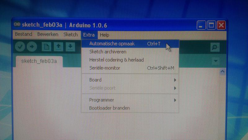

Om het programma overzichtelijker te maken kan je in de Arduino IDE in het tabblad Extra op Automatische opmaak klikken (Cntr+T)
gr. Frits
Groet Frits
