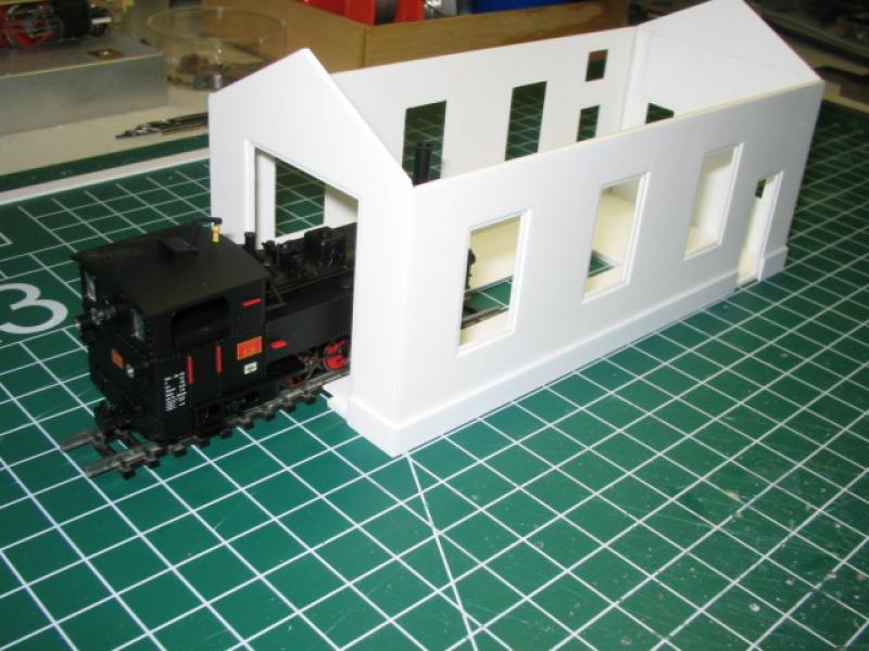

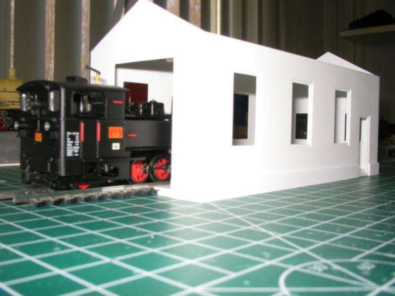

Hallo
Voor een baanplannentje ben ik op zoek geweest naar een locloods maar dan meer
geschikt voor smalspoor.
Kon eigenlijk niets naar mijn zin vinden, moet een Oostenrijkse uitstraling hebben in H0e.
Ik ben daarom maar zelf aan de slag gegaan met styreen plaat en profielen.
Hierbij wat foto,s van de eerste ruwbouw.
Groet
Jeff

Dat ziet er veelbelovend uit.
Maak je de deuren bewegend?

Netjes!

Dank je.
Ja het is wel de bedoeling dat de deuren kunnen gaan bewegen.
Wil het loodsje ook met wat klein spul in gaan richten.
Ik twijfel alleen nog over de vloer, planken of klinkertjes.

Leuk! Ik ben dol op kleine smalspoorlokloodsen. Ik vind planken altijd het mooist, dat heeft toch iets kleinschaligers.
