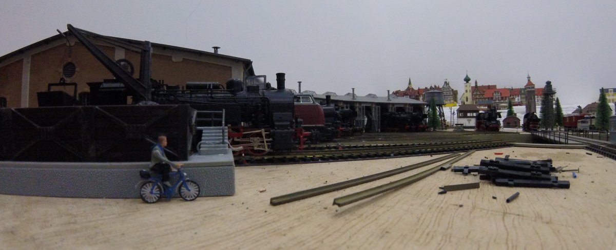

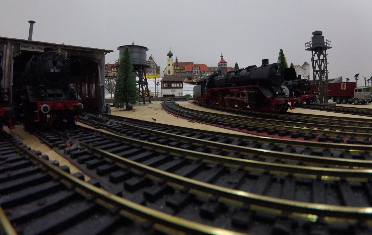

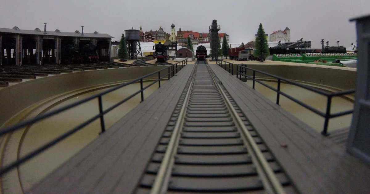

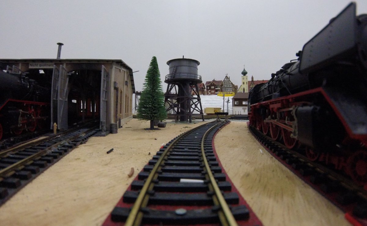

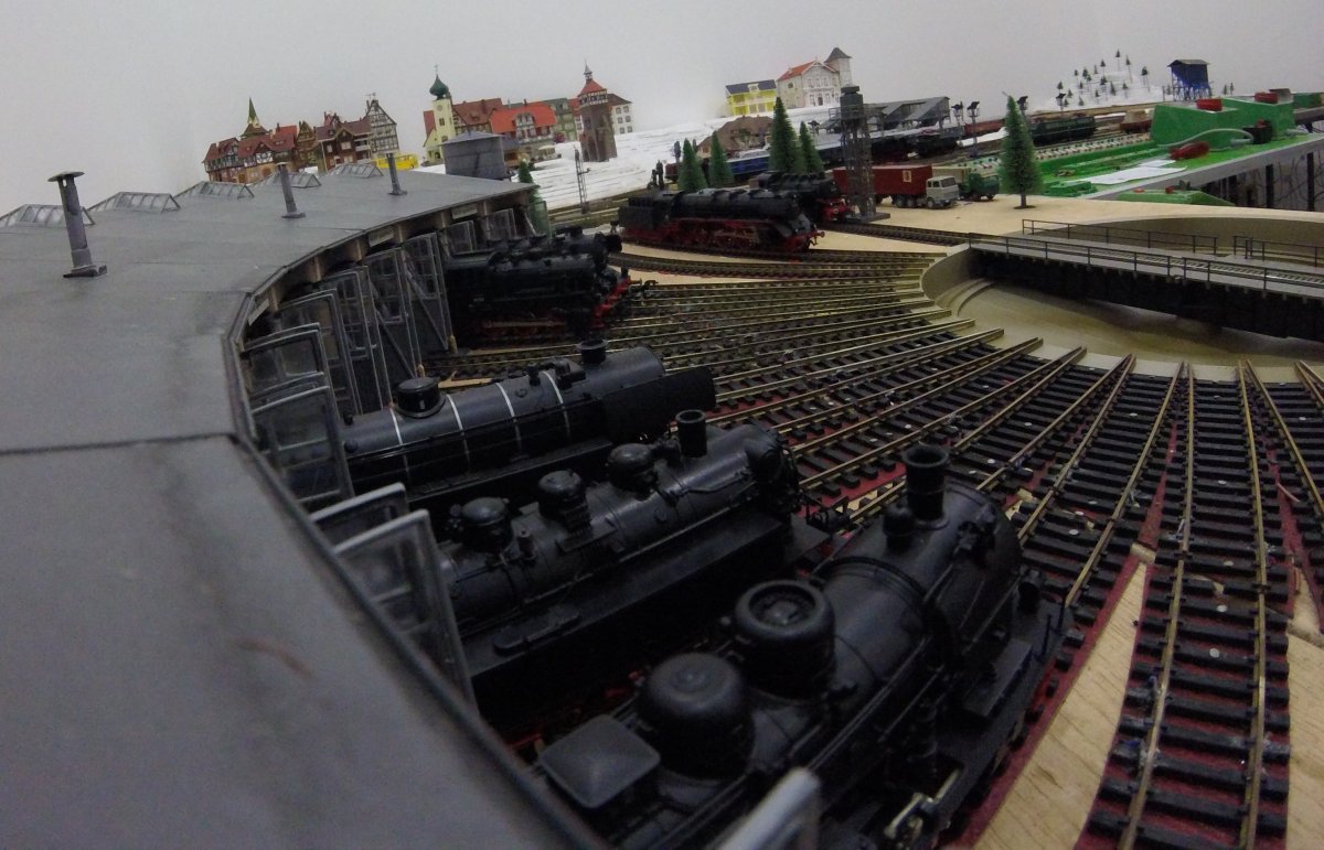

Foto's van het Bbw Lenzkirch gemaakt met de gopro hero:

Hoi Hans, ziet er weer goed uit

Hoi Patrick,
Dank je. Maar ik moet wat gaan veranderen aan de verlichting in de kamer. Nu 5 lampen van elk 18W. Tis te donker.

Indrukwekkende bruingrijze torenflat op die voorlaatste foto
Ik vind dat je een sfeervol project laat zien. Ooghoogte is toch altijd het leukst.
Ik zie natuurlijk dat het nog niet af is, maar vooral dat er al heel veel werk is verzet.

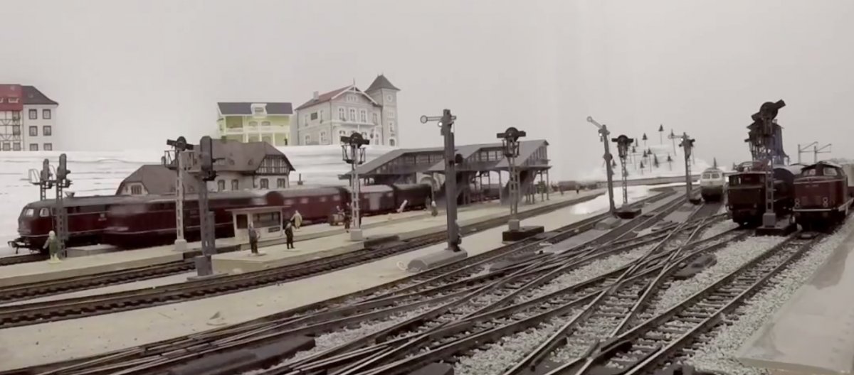

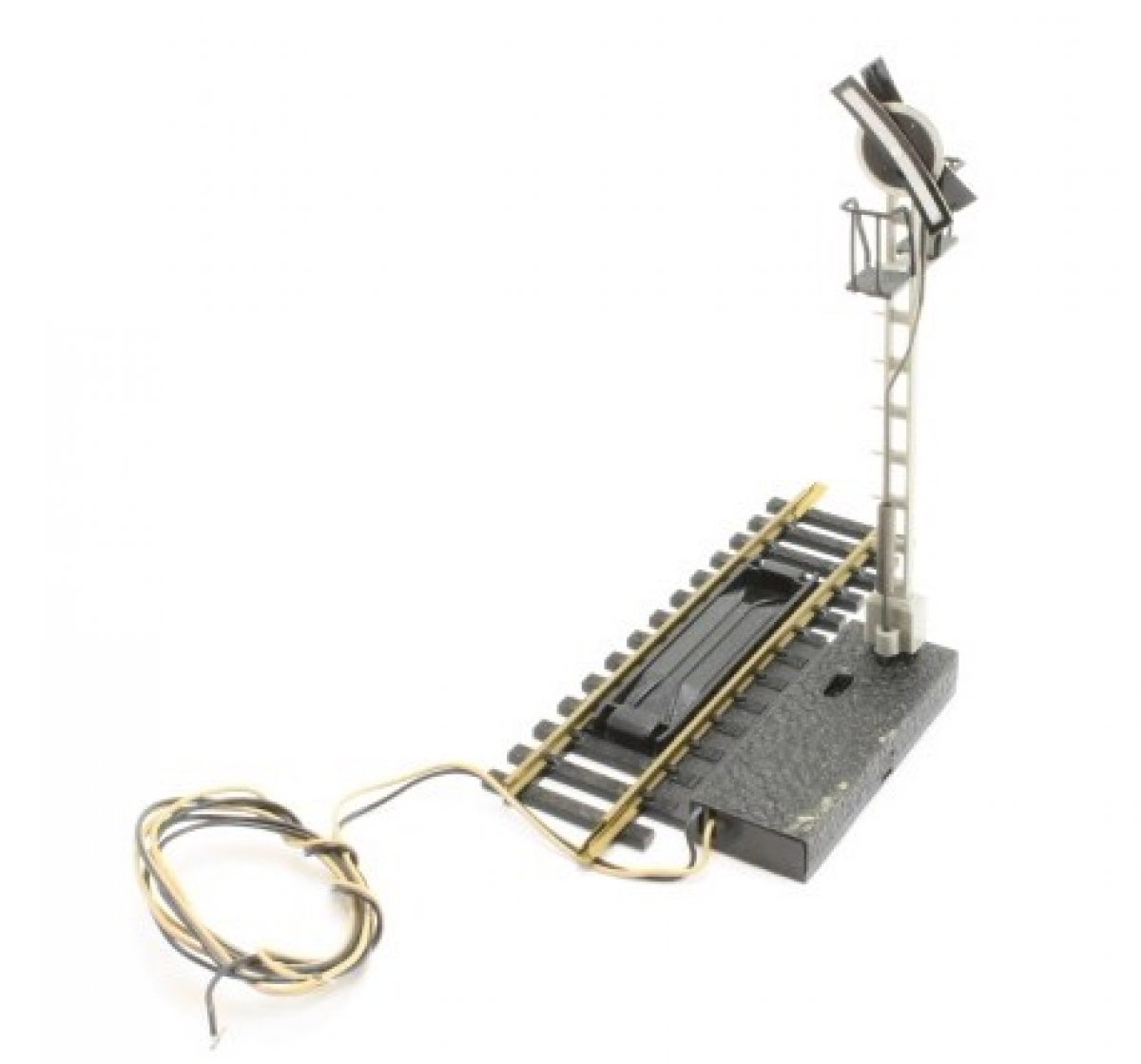

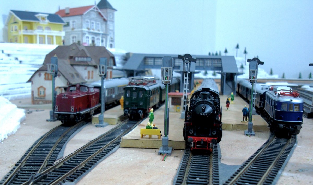

Met belangstelling het filmpje bekeken, vond de muziek wel leuk daarbij, maakt het een beetje spannend.
Wat mij is opgevallen bij het station, zo vanaf minuut 3'00" tot 3"10" dat ik bij ieder spoor voor het hoofdsein een heuvelsein (Duits: Abdrucksignal) zie staan.
Dit sein wordt gebruikt op rangeeremplacementen bij het heuvelen van de goederenwagons om zo een trein samen te kunnen stellen voor een bepaalde bestemming.
Waarschijnlijk had je op hier het rangeersein willen plaatsen, het sein staat dan voor het hoofdsein.

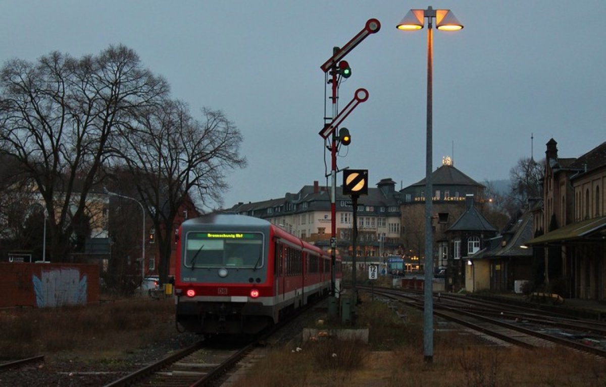

Dit plaatje geeft het Duitse rangeersein (Gleissperrsignal) weer, voor het hoofdsein dat een HP2 aangeeft. Bij een vertrekkende trein moeten zowel het hoofdsein als ook het rangeersein het seinbeeld "veilig" geven. Wordt er alleen met een loc of trein een rangeerbeweging gemaakt naar een zijspoor op opstelterrein dan mag alleen het rangeersein "veilig" (Sh1) weergeven.
Mogelijk kun je hier iets mee, heb je voldoende rangeerseinen in huis om de heuvelseinen te vervangen.

Hoi Gérard,
Wat je ziet is inderdaad het abdruck signal. Fleischmann heeft dat gekoppeld aan de ontkoppeltail:
Ik heb de ontkoppelrails op alle sporen van het rangeerterrein en op de sporen van het hoofdstation ingebouwd. Aan het begin van het spoor dus net voor het lichtsein. Misschien moet ik die seinen van de ontkoppelrails op het station eraf halen. Bedankt voor je tip!

Hallo Hans:

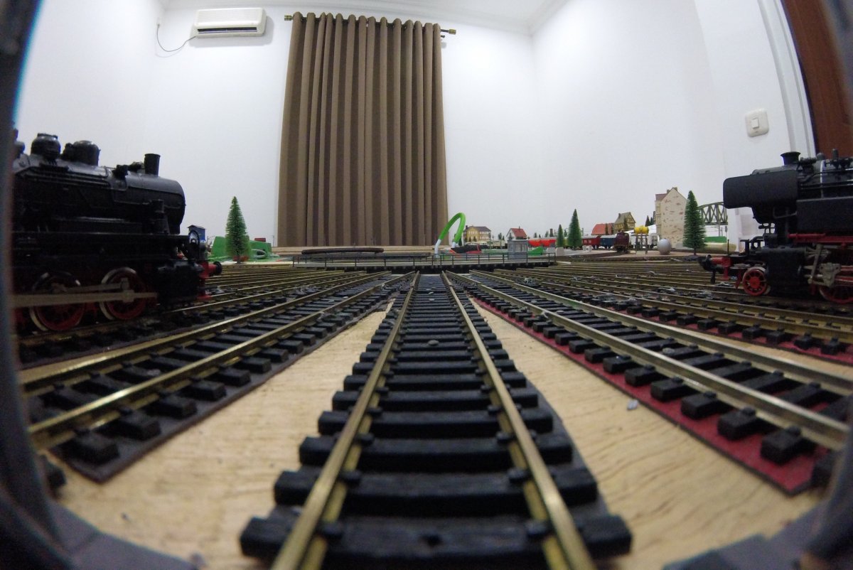

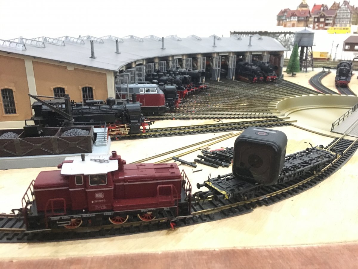

Prachtige fotos, vooral nrs 2 en 3. Met die wide-angle krijg je m.i. meer het gevoel dat je midden in de baan staat rond te kijken.
Die airconditioner, gebruik je die alleen als je zelf in de kamer bezig bent, of 24 uur per dag om de vochtigheid laag te houden, dus om roest e.d. te voorkomen?

Dag Joost,
Thanks, de foto's en ook filmpjes met deze camera zijn gemakkelijk te maken. Via een WiFi verbinding met de Iphone kan ik de camera met de phone bedienen b.v. angle instellen, fps, etc, en live zien wat wordt opgenomen.
Maar de belichting kan veel beter. Daar ga ik mee experimenteren.
Vocht: tja da's vechten tegen de bierkaai.
De ac gebruik ik alleen als ik in de kamer ben. En af en toe zet ik de ac een uurtje aan.
En ik heb een dehumifier, als ik die aanzet haalt ie er dagelijks 3-5 liter water uit de lucht. Maar het houd nooit op... Dus daar ben ik maar mee gestopt.
De rails en wieltjes houden zich ondanks de condities hier goed. Ik heb de oude blikken wagonnetjes met fijne schuursponsjes uitgerust, zes stuks, die rijden in groepjes van twee rond achter de diesels 218. En af en toe het railgum over de sporen.

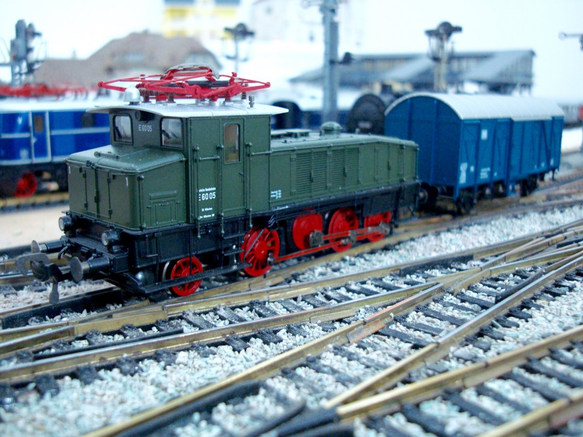

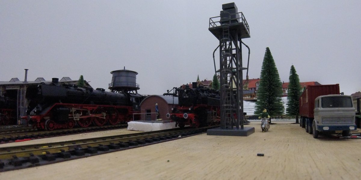

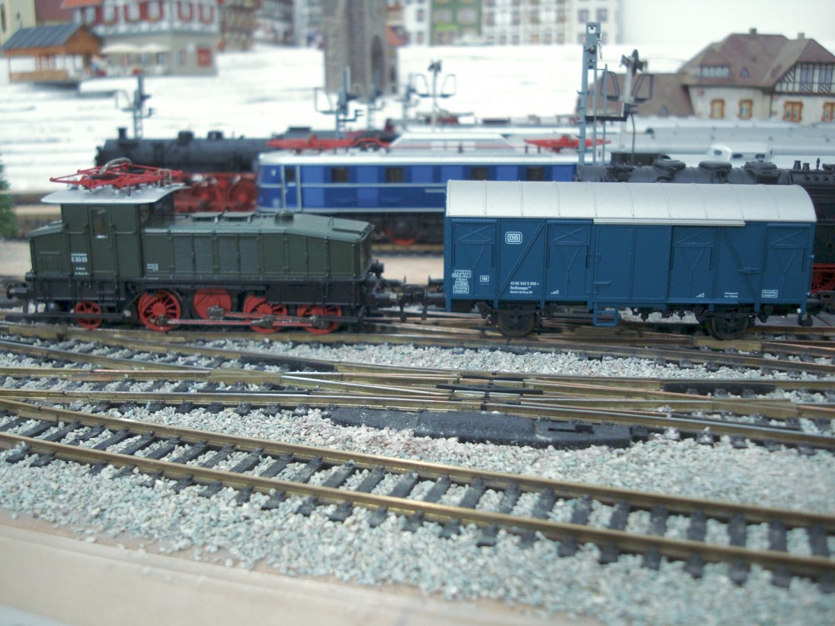

Was even op het rangeerterrein,
Foto gemaakt van een E60. Belichting in de kamer aangepast, nu 5x1600 lumen. Voor het oog prima verlichting, voor de camera nog te weinig, f2,8.
Maar toch, leuke plaatjes:

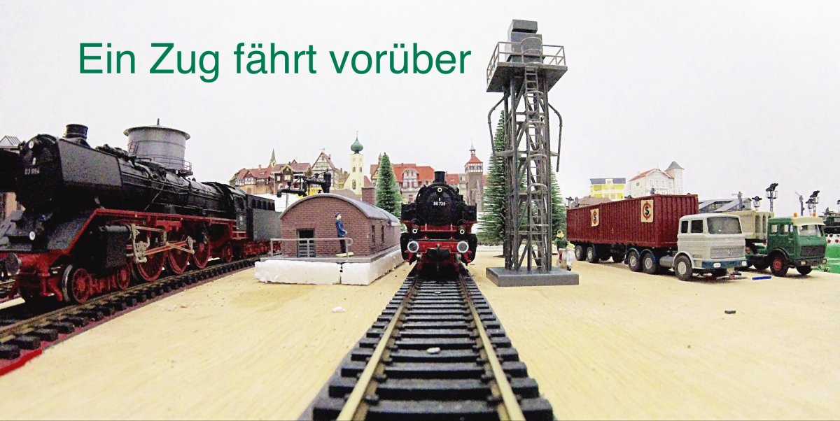

Wat doe je op een regenachtige zondag middag? Filmpje maken.
De link:
https://youtu.be/kyBzOPsSB00

Leuk filmpje weer Hans, hier is het ook k#t weer, ook bezig geweest op de zolder
