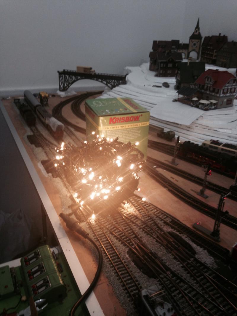

Vandaag led lampjes gekocht. Een snoer met 240 stuks. Daarmee wil de verlichting van straten, perrons en huisjes gaan doen. Zelf straatlantaarn, perronarmaturen enz maken. Zit te denken aan rietjes?? Wordt weer een uitdaging

Maar wel een leuke uitdaging Hans. Ik was van plan om mijn huisjes op dezelfde manier te gaan verlichten. Ik kan dus eerst eens bij jou afkijken.

Ik heb zeer beperkt verstand van elektra, laat staan elektronica. Maar ik probeer het toch: als zo'n snoer van 240 led lampjes in serie brandt op 220V, kan ik dat opdelen in groepjes van 14 lampjes in serie en dan aansluiten op de treintrafo van 14V?

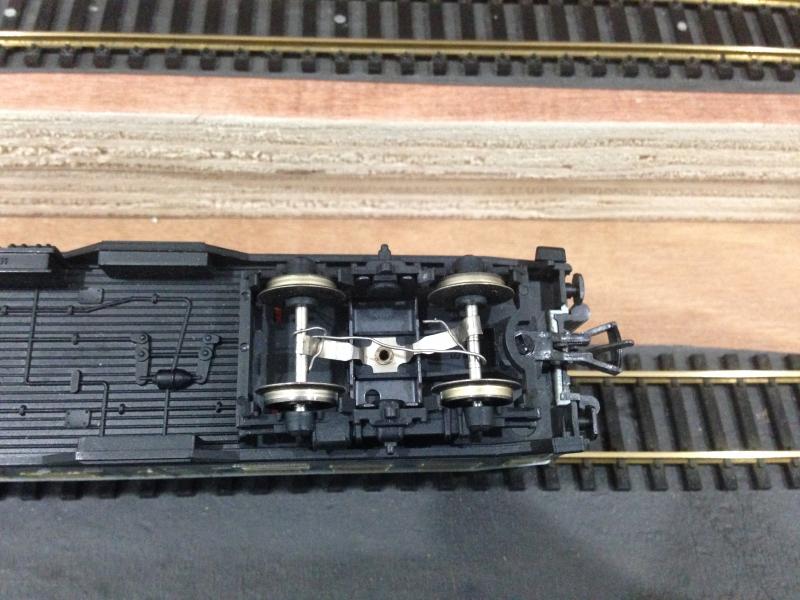

Ik heb goede ervaringen met e-shops en ook aankopen via marktplaats en ebay.
Onlangs ook eens wat van Marnan gekocht, en dat valt meteen erg tegen.
Een fleischmann rijtuig met stuurstand, kosten 22,5 euro. Ik zet 'm op het spoor, rolt erg stroef en maakt kortsluiting.
Als je de onderkant bekijkt ziet het er niet uit. Gaat wel goed komen, maar ik vind dit geen goede service. prijs/kwaliteit verhouding is niet juist en ik heb bij Marnan om een prijscorrectie gevraagd. Ben benieuwd.

Dus dat was nog niet zo'n gekke gedachte, dat opsplisten in groepen van 14 lampjes. Maar dan nog dit: 15Watt, dat wordt dan 15x14/240=0.9A per groep van 14 lampjes. Dan komt mn trafo niet verder dan 4-5 groepen. Of zie ik dat verkeerd?

Ik denk dat je dat helemaal goed ziet. De hoeveelheid groepen met lampjes die je kan aansluiten zal dus afhangen van de trafo die je gebruikt anders is het gauw over en uit.
Van de andere kant 15x5 lampjes is nogal wat.
Maar laten we eens kijken wat voor een reacties dat er komen. Ik ben op dit gebied ook niet helemaal thuis qua kennis.

15 x 5 ledjes is helemaal niets... 0,9A per 15 ledjes lijkt me ook wat veel. Ik weet niet precies hoe die ledjes aangesloten zitten in de kerstverlichting. Kan je in ieder geval vertellen dat ze niet allemaal in serie staan. Ook dat ze het vaak nogal smerig ontwerpen (hoeft maar maandje per jaar te werken). Waarschijnlijk loopt de draad vanaf de stekker in een soort doosje en dan komen er meerdere draden uit naar de ledjes. Of er hangen meerdere sets van x parallel aan elkaar.
In ieder geval, ze zijn prima tot 14V om te bouwen. Maar je kan dan maar setjes van 3 in serie gebruiken (som van de spanningval moet onder 14V blijven, +- 3,5V per ledje) en je zult er een weerstand aan moeten knopen. Door wat trucjes laten ze die weg in kerstverlichting. Per setje van 3 laat je dan +- 18mA lopen (dat is wat er nu ook loopt (15W / ( 240 (ledjes) * 3,5V) = 18mA ). Voor alle ledjes heb je dan (240 / 3) * 18mA = 1,44A nodig. Aangezien jij sprak van 4 a 5 setjes van 0,9A ga ik er dus vanuit dat je een trafo van +-4,5A hebt. Daar kun je dus alle 240 ledjes wel op kwijt. Sterker nog, daar kan je 3 keer 240 ledjes op kwijt
Een weerstand van 220ohm in serie per groepje van 3 doet de truc. ( (14V - 3 x 3,5V) / 18mA = 194ohm, afronden naar 220ohm.) Maak wel gebruik van een gelijkstroomvoeding zodat ze niet irritant knipperen.
