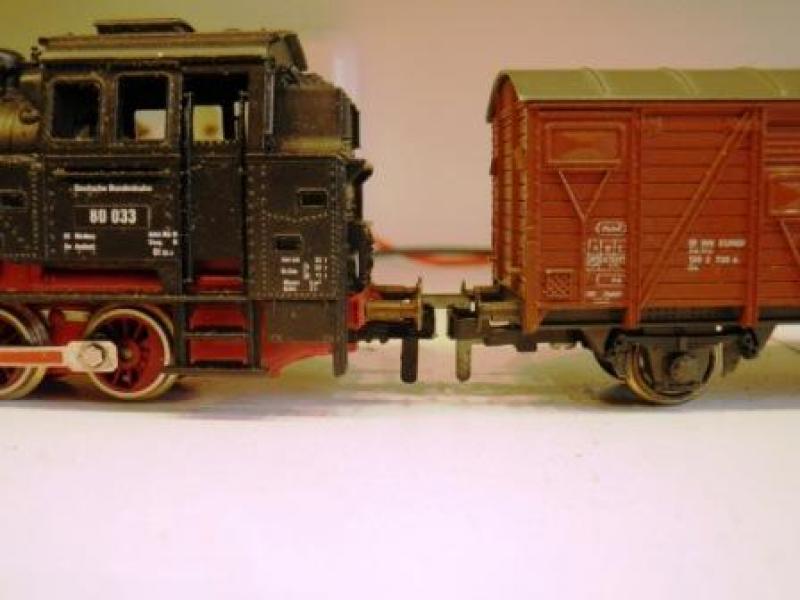

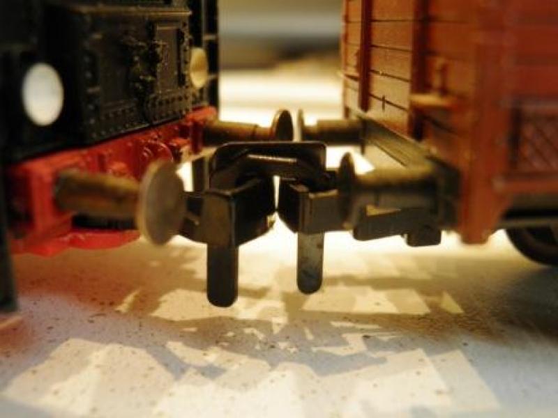

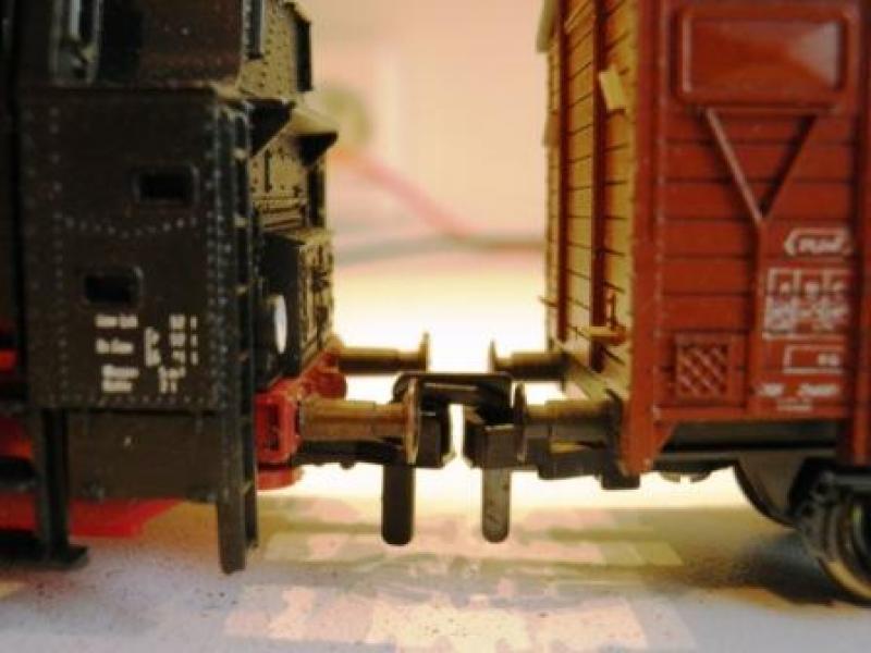

Ik blijf het enorme hoogteverschil tussen de koppeling van de loc en die van de wagon heel vreemd vinden. De buffers zitten trouwens ook al wat lager.
Er moet een de loc aan hulpstuk bevestigd worden om de koppeling een heel stuk hoger te brengen. Dat moet ook origineel op het locje hebben gezeten, lijkt me. Misschien is er iemand die dit vrij gangbare locje heeft en met een foto kan laten zien hoe het er oorspronkelijk uit ziet.

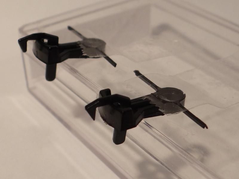

Hallo U moet van Roco voor die Br 80  nummer 40245 hebben.
Het oude nummer is 4614S.
Veel succes met zoeken.
Mvrgrt. Jo
@ Jo: Klopt helemaal. Roco 40245 is het juiste nummer.
@ Erwin: Ik rijd je in de wielen ;) , want dit paar ligt ongebruikt in mijn voorraad te wachten op inzet:
Roco 40245.
@ Henk: mocht je nog op zoek zijn naar deze koppelingen, kun je me via een persoonlijk bericht bereiken.
  • Berichten: 22881
Re: Koppeling Fleischmann hangt te laag in Roco lok
« Reactie #22 Gepost op: 05 March 2014, 22:53:33 »
Ja, die zijn het. Grijp je kans Henk, want er is lastig aan te komen.  :)

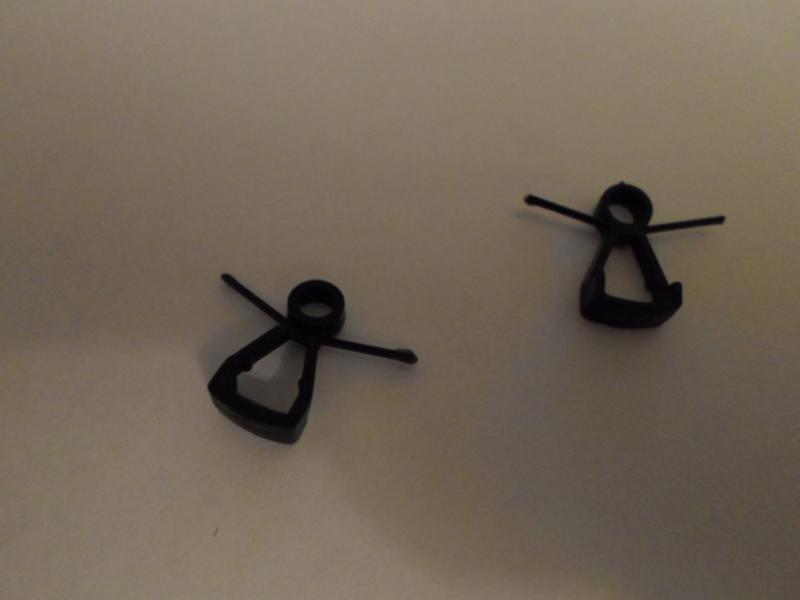

Hallo Basilicum,
De koppelingen zijn aangekomen.
Om ze met het bestaande pennetje te kunnen gebruiken, moest ik nog wel even twee busjes van 3,5 mm Ø met een gaatje van 1,3 mm maken. Hierdoor hoef ik verder aan de lok en koppeling niets te veranderen.
Maar ze zitten er nu aan, op precies dezelfde hoogte als aan de wagons.
Dus kan kleinzoon weer volop met de 80-er "de baan op".
(zal even proberen een fotootje te plaatsen)
nogmaals dank
groet Henk
