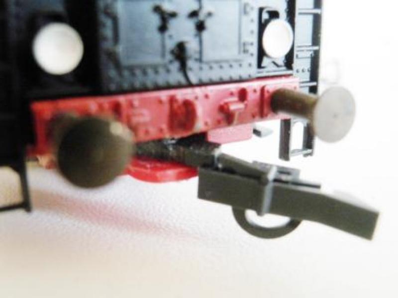

Hallo Allemaal,
Even voorstellen Henk Flint, beroep pensionados.
Als herintredende nieuweling, heb ik een klein probleempje.
Ben weer begonnen met de bouw van een baan voor mijn kleinzoon. had nog de nodige Fleischmann spullen op zolder liggen. Natuurlijk vind opa het ook wel weer leuk...hahaha.Inmiddels een ROCO lokje (80-033) via marktplaats er bij gekocht. Hieraan zit een Fleischmann KK (Kort Koppeling) Nu heb ik die vervangen door Fleismann haak koppeling, want die zitten ook nog op al het andere materiaalHet probleem is nu de hoogte van de koppeling boven de rails. De haakkoppeling zit nu veel te laag, waardoor de 'haak'over de bielzen sleept.
De lokale treinenwinkel (Bentink) zegt dat hiervoor geen koppelingen meer voor te bestellen zijn
Hoe kan ik dit oplossen
groetjes Henk

even foto plaatsen

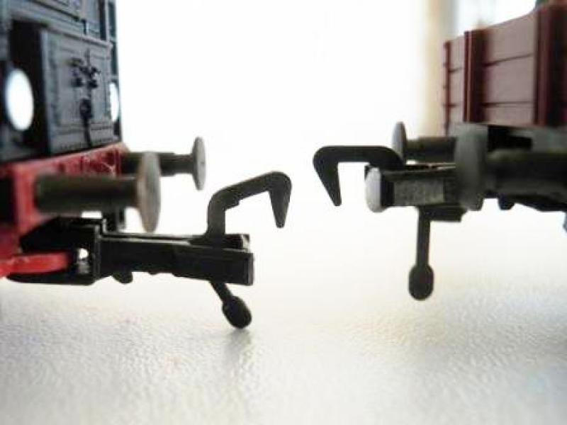

Hallo Allemaal,
hierbij nog even een fotootje van de haakkoppelingen
rechts:
de normale hoogte,
links:
de haakkoppeling aan de BR80
Het sleufje in de koppeling pastte ook al niet (iets breder moeten maken)
groetjes Henk

Kijk aan.
Maar ik begrijp dat er eerst een andere koppeling op zat. Hoe zat die dan vast?
Roco zelf had intertijd een haakkoppeling voor zowat alle modellen en dus ook voor de oude BR80. Jo heeft de catalogusnummers daarvan al genoemd. Die zijn inderdaad al lang niet meer leverbaar, maar nog wel op ebay of beurzen te vinden.
Momenteel hier bijvoorbeeld.
http://www.ebay.de/itm/Roco-40245-0-4614-S-Fleischmann-Kupplung-Spur-H0-NEU-OVP-/321196434435
Maar dat werkt alleen als er verder niets is veranderd aan het model. Vandaar dat ik me afvroeg hoe die andere koppeling was bevestigd.

05 March 2014, 16:22:54 »
De andere KK-koppeling zit gewoon om het zelfde holnietje van 1,3 mm geklemd.

05 March 2014, 17:37:44 »
is zo te zien ook aan veranderd
Als je de standaard FL koppeling wil ,moet dat er een zijn met een knik
