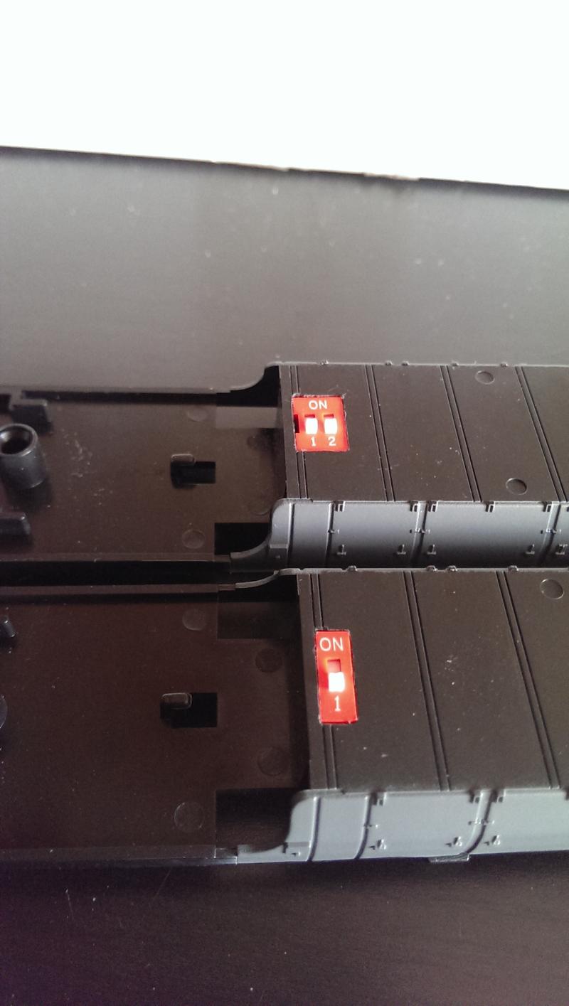

Ik heb dit probleem ook gehad en heb de volgende budgetoplossing toegepast:
In de bodem van, in dit geval een Roco NS plan D, het rijtuig heb ik een passend gat gemaakt waar een dip-switch klemvast in zit. Deze heb ik aan de binnenkant vast gezet met wat lijm, zo blijft de onderkant gaaf. In een aantal rijtuigen zit een dubbele switch, de ene voor de binnenverlichting, de andere voor sluitlichten. Als je een rijtuig alleen van binnenverlichting wilt voorzien voldoet uiteraard een enkele switch. Het rode gedeelte van de schakelaar is gelijk met de bodem uitgelijnd, zodat het enige uitstekende gedeelte het witte schuifje is, echter is dit vrij klein en nagenoeg niet te zien. Op deze manier is de verlichting simpel en op een goedkope manier te schakelen. Bovendien hoef je het rijtuig niet perse van de rails af te halen, met een speciaal gevormde stang is het schakelaartje simpel om te zetten als je het rijtuig licht vast houdt aan de bovenkant en lichtjes tegen het spoor drukt. Ik vond en vind dit nog steeds een ideale oplossing.
De dip-switch heb ik gekocht bij Conrad: http://www.conrad.nl/ce/nl/product/709402/
Groetjes, Mathyn

« Reactie #5 Gepost op: 03 March 2014, 20:55:36 »
Mooie oplossing Mathyn!

 (y) nette oplossing zo met die dipswitch (y).

MathynK: best aardige optie. Het zet me aan het denken of ik niet "gewoon" een miniatuur drukknopje ergens kan verstoppen aan de achterkant van een rijtuig. Beetje vervuiling erbij...
