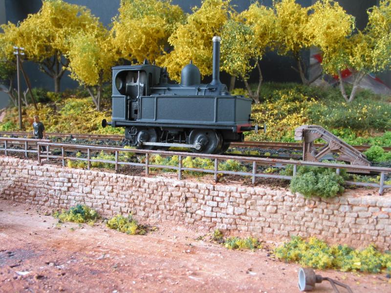

Hallo allen
Een kennis van mij heeft een Fleischmann type Anna lokje omgebouwd tot een HSM 906 NS 6700
Nu heb ik het volgende probleem.
Als ik dit lokje op een gewone Analoge rij regelaar laat rijden is er niets aan de hand maar
laat ik de lok rijden op mijn pulsbreedte regelaar dan maakt de lok een enorme herrie en rijd slecht.
In eerste instantie dacht ik dit ligt dus aan de soort regelaar maar alle 3 andere Fleischmann Anna's die ik heb
hebben dit probleem niet.
Ik moet hierbij wel aangeven dat van dit verbouwd lokje het spoeltje wat geschakeld is tussen stroom afname bij
het wiel en één van de aansluit punten van de motor ivm ruimte gebrek is weg gelaten.
Zou dit nu de reden kunnen zijn dat de lok zo'n lawaai maakt met een Pulsbreedte regelaar ?
gr,
Herwim

Ik heb alle opties al uitgeprobeerd, je kent deze type HSM niet denk ik maar dit lokje
is ± 1/3 kleiner dan een normale Fleischmann Anna.
De motor is daarom dan ook een kwartslag gedraaid om te kunnen passen in die ruimte.
Er is een groot artikel in Rail hobby hier over geschreven door Thonis v/d Weel de maker hiervan.
Nogmaals de lok rijd redelijk goed op een normale regelaar maar maakt veel herrie met een pulsbreedte regelaar.
terwijl de andere Anna lokjes van mij met dezelfde type motor dat niet hebben.
