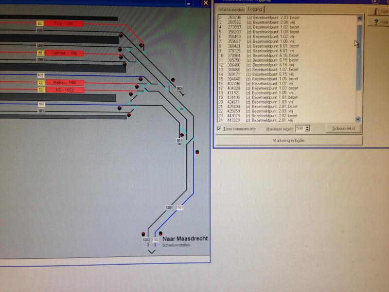

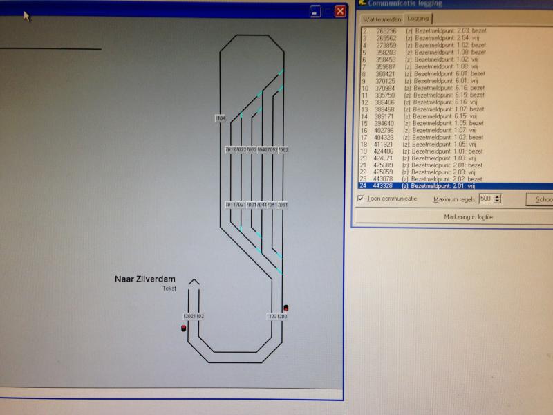

Hieronder 2 afbeeldingen van mijn test scenario:
- Trein rijdt vanuit station via niet gedetecteerde wisselstraat naar blok 1201 (bezetmelder 2.03 en 2.04)
- Trein rijdt vervolgens van blok 1201 naar 1202 (tussen deze blokken bevind zicht de overgang van centrale naar booster. Beide spoorstaven zijn geïsoleerd. Blok 1202 heeft bezetmelder 1.02 en 1.04). Van blok 1201 blijft 2.03 gedetecteerd (bezet).
- Trein rijdt van blok 1202 naar 1203 (blok 1203 heeft bezetmelders 1.06 en 1.08). De bezetmelders 1.04 en 1.06 worden niet gedetecteerd (rode lampje knippert ook niet op de Uhlenbruck bezetmelder).
- Trein rijdt van blok 1203 de keerlus in, blok 1104 (blokken van het schaduwstation liggen er nog niet). Blok 1104 bestaat uit een andere bezetmelder een geeft geen problemen (bezetmelding komen binnen op 6.01, 6.16 en 6.15).
- Trein rijdt vervolgens weer terug omhoog, alle bezetmeldingen worden goed gedetecteerd, alleen wordt 1.01 bezet, krijgt deze vervolgens de dubbele isolatie van booster naar centrale en wordt niet meer vrijgegeven. (Blok 1102 bevat bezetmelder 1.01 en 1.03)
- Trein rijdt in blok 1101 (bezetmelders 2.01 en 2.02). Nu wordt melder 2.03 vrijgegeven, melder 2.02 wordt niet vrijgegeven.
Eindresultaat is dat blokken 1101 en 1102 nog steeds bezet blijven en dat tijdens de daling in de klimspiraal voor Koploper de trein ineens van blok 1201 naar 1104 schiet.
