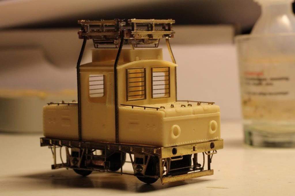

Ring draaien of op een boor lijkt me wel de aangewezen weg.

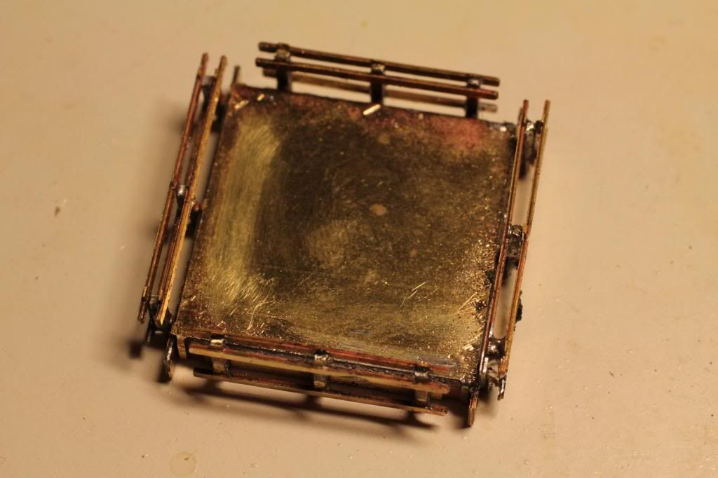

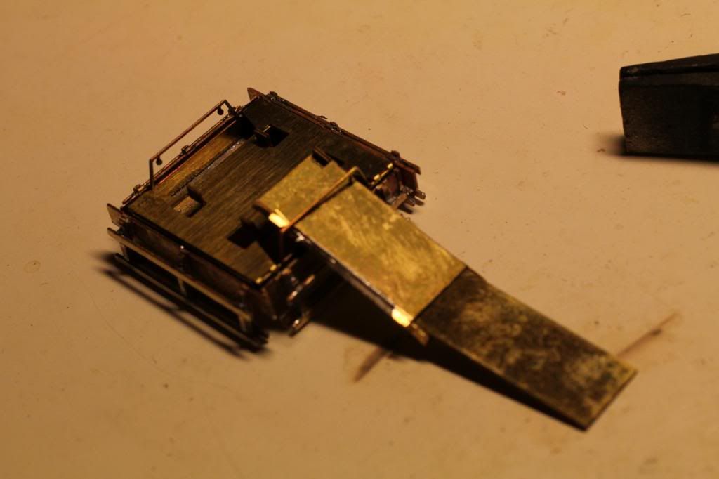

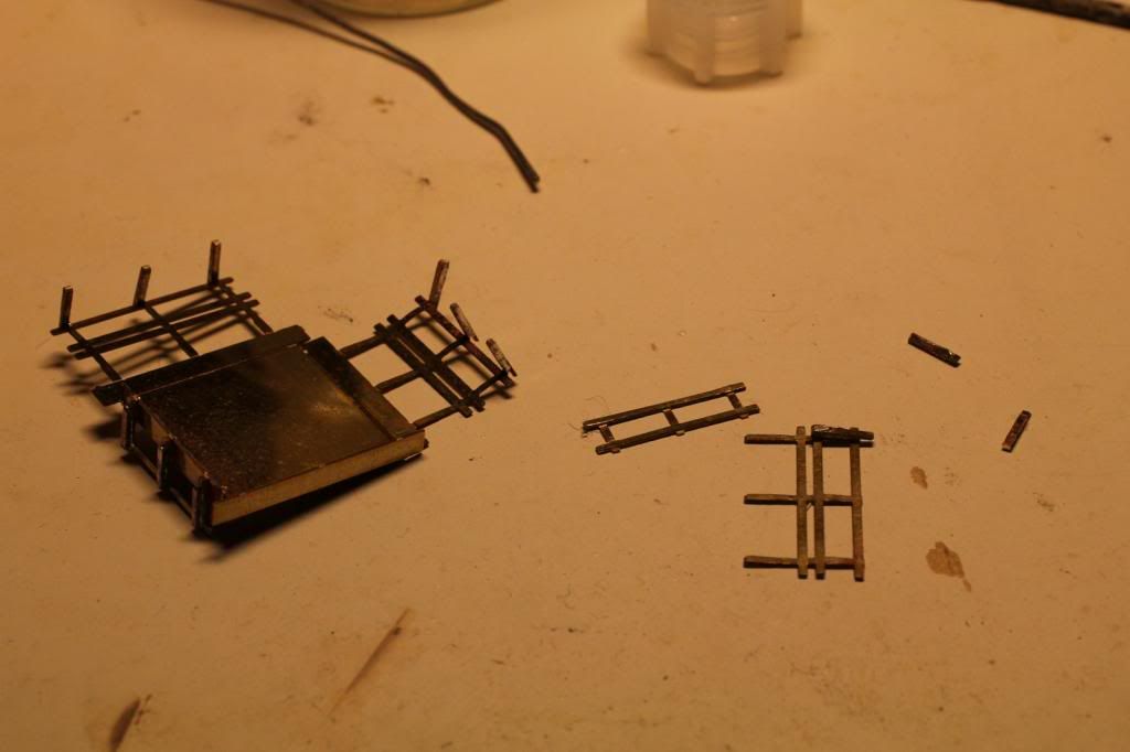

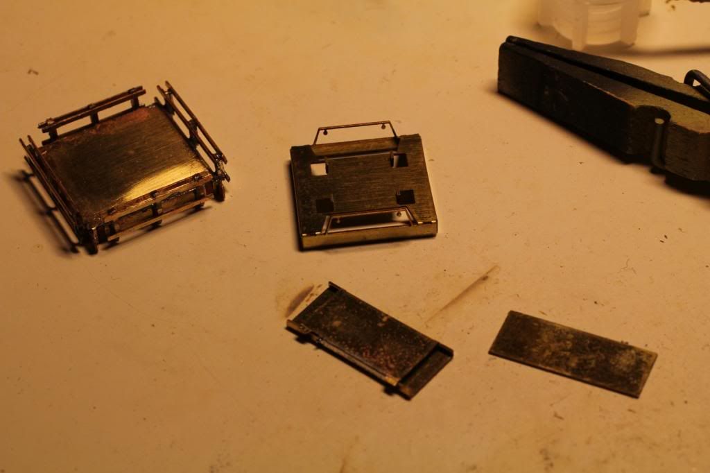

Soms zit het mee en soms zit het tegen. Het bordes in elkaar gezet wat ik eerder al op de foto zette:
Zoals gezegd moet dit geheel in elkaar worden gevouwen, wat vervolgens uitklapbare hekjes oplevert. De lange stukken eerst over het vouwlijntje dubbel (vouwlijn aan de buitenkant) en vervolgens achter het buitenste hekje (vouwlijn ook aan de buitenkant. Dan komt het probleem: het omgevouwen lange dubbelgevouwen stuk komt dan te ver naar boven, zodat de 2 hekjes er niet meer overheen kunnen worden gevouwen:
In de handleiding staat inerdaad dat er een stukje moet worden afgevijld van de lange stukken, maar vervolgens gaat het er nooit tussen passen. Dus de betere oplossing is dan de hekjes van elkaar afknippen, aan het buitenste deel de lange stukken opgevouwen laten zitten en vast solderen en dat geheel soldeer je dan weer vast tegen de binnenste hekjes. En dat 4 keer en dan ben je lekker een avondje aan het buigen, positioneren en solderen.
Dit is dan het resultaat, gezien van boven, waarbij nog een en ander zal worden opgeschoond, maar het geheel klopt zo wel.
Even op de lok gelegd:

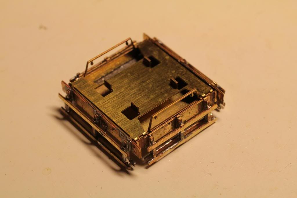

Vervolgens moet er nog een in 2 delen uitschuifbare plank onder dit bordes, waarop aan de zijkant van de lok gewerkt kan worden. Na buigen lijkt het alsof de uitschuifbare plank op 4 wieltjes rust.
De onderdelen
Het frame onder het bordes
En de uitschuifbare planken er naast, alles gezien van onderen. Bij mij komt dit allemaal onbeweeglijk onder het bordes. Met uitgeschoven planken kan er niet worden gereden.
Dit geheel komt nu op 4 U-profielen gemonteerd boven het machinistenhuis te zitten. De bouwbeschrijving bevat geen maten over hoe hoog, maar het ZHESM boek van Smit heeft een tekening, op basis waarvan bovenkant hekjes is te bepalen.

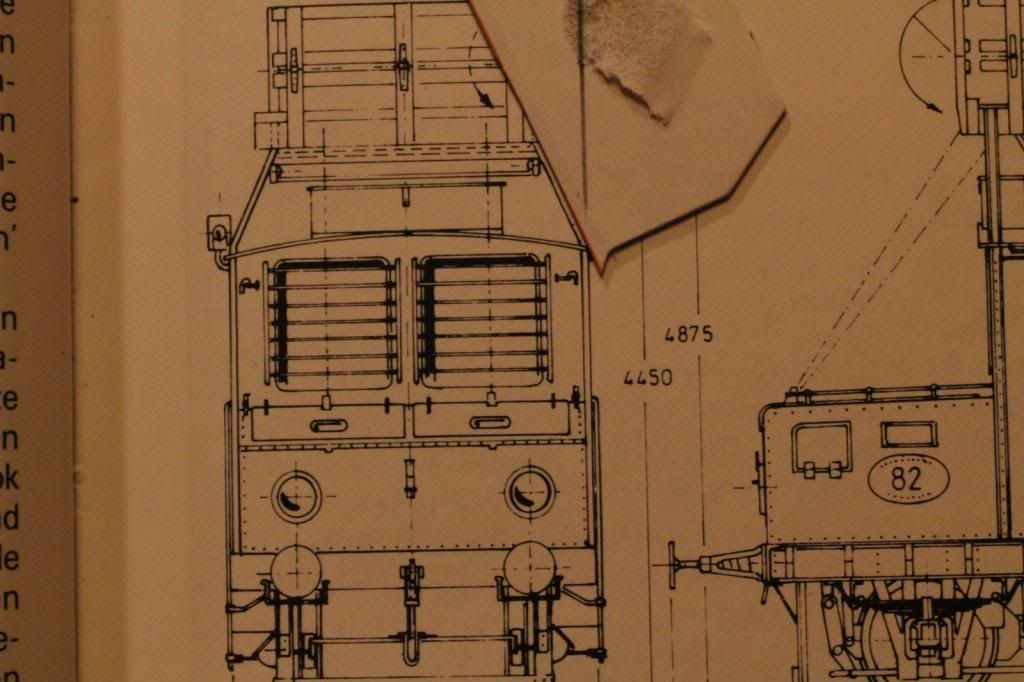

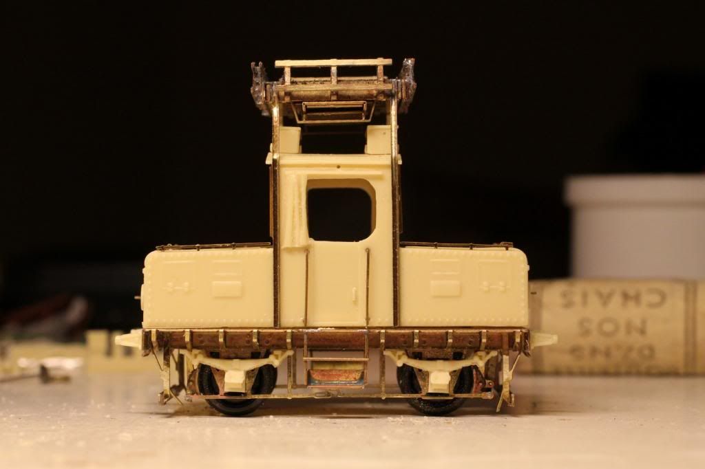

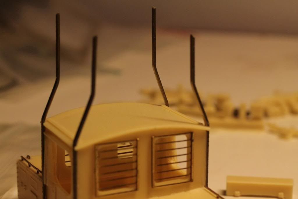

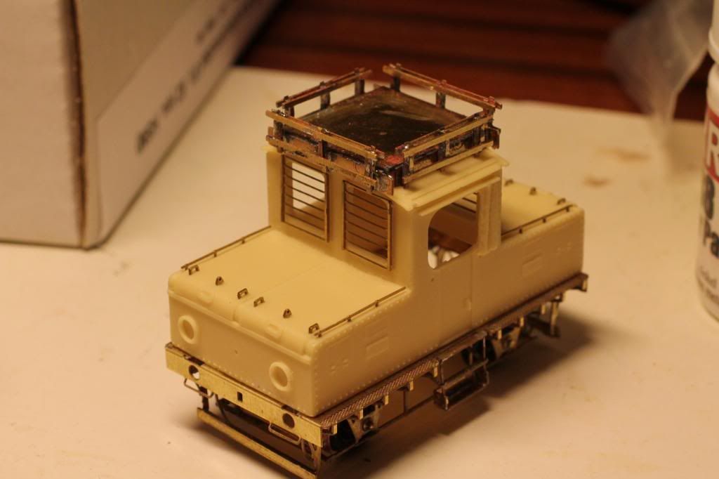

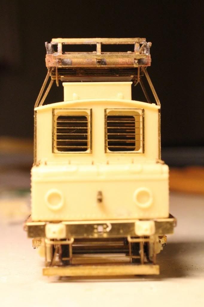

Bordes op het dak geplaatst.

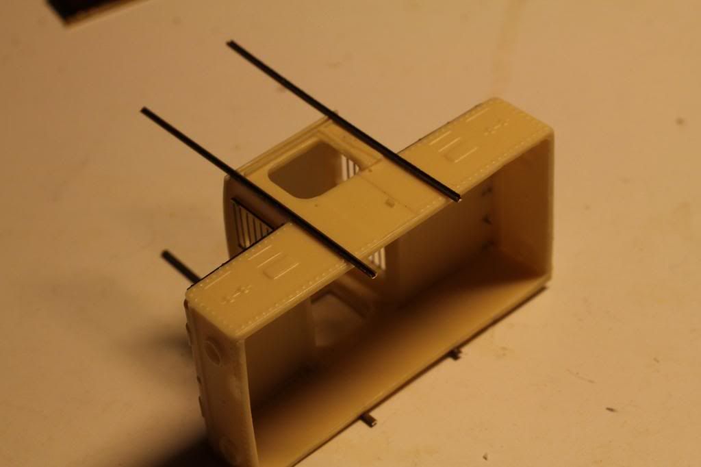

Eerste aktie: U-profielen met voldoende lengte langs het machinistenhuis lijmen:
Vervolgens wordt het goochelen onder welke hoek de U-profielen naar binnen moeten lopen en hoe hoog het bordes moet komen.
Het ZHESM boek van Smit biedt uitkomst:
De rechtermaat is de hoogte boven de spoorstaaf van de bovenkant van het bordes met ingeklapte hekjes: 4875mm is 56mm in H0.
Ik heb ook van karton een mal getekend naast het ingetekende U-profiel.
Met deze mal worden de U-profielen naar binnen gebogen en vervolgens op de breedte van het bordes weer naar boven gezet. Even meten en het blijkt met de hoogte van 56mm te kloppen:
Dan eerst de gereedschapskisten op het dak plakken en voorzichtig een van de u-profielen aan het bordes solderen op de juiste hoogte. Daarna kun je het bordes goed horizontaal positioneren en zorgen dat het niet gedraaid op de bak zit en soldeer je de overige 3 ook vast. Bij mij brak natuurlijk weer een hek af, maar die werd snel weer vastgezet:
Nu nog de lieren op het bordes, de sluitlichten aan de dakrand, de handgrepen naast de deur, de aspotten met veerpakketten en de buffers en het geheel kan worden gespoten. De aandrijving bestaat uit een Mashima met een worm, die via 2 tandwielen een van de 2 assen aandrijft.

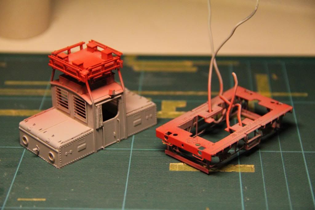

Ben begonnen het ding te spuiten. De buffers zijn er weer af.
Morgenavond de definitieve kleur.
Maar nu een vraag: er zitten nummeropschriften bij. In wit voor de ZHESM tijd en in geel voor de NS nummers. Nu zie ik die nergens op de foto's terug en ook de bouwbeschrijving geeft geen info of ik lees er overheen. Iemand een idee? De witte zouden op de bufferbalk kunnen, maar de gele lijken meer bedoeld voor de kast zelf. Vergelijk het nummer in geel achterop stoomloks.

04 March 2014, 12:03:08 »

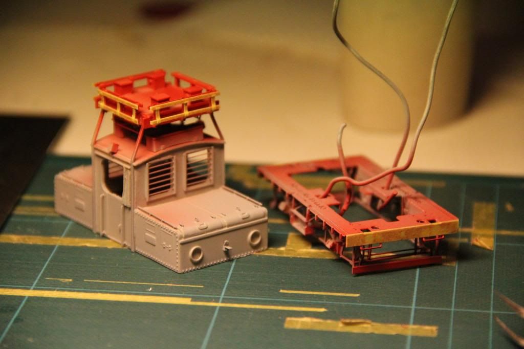

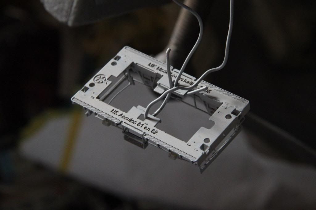

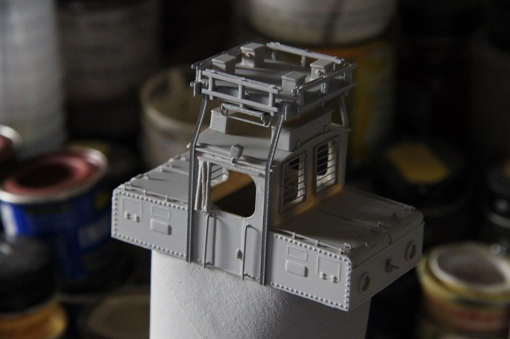

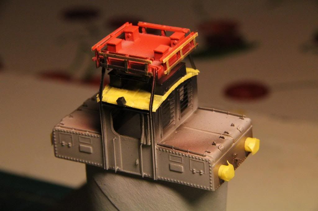

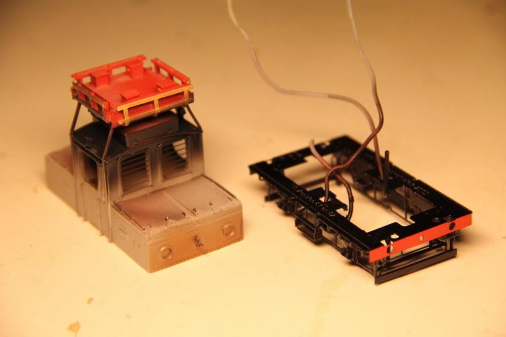

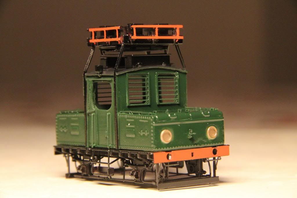

Zo beetje spuiten en afplakken.
Het begin:
Eerst met Motip primer gespoten. Ik gebruik het liefst de washprimer van Philotrain, maar ik weet niet hoe die het doet op resin en voor de koplampen wil ik alclad koper gebruiken en die gaat alleen op een acrylprimer.
Volgende stap: Philotrain rood
Afplakken voor de volgende kleur:

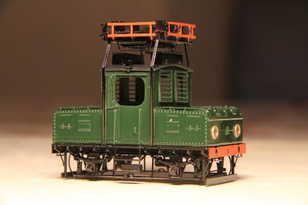

Chassis zwart en dak donkergrijs en lampringen in alclad koper:
Dak en lampen afplakken:
Dan eerst zwart spuiten en vervolgens het zwart afplakken en HSM groen erover heen:
Nu nog details zwart maken en de lampen wit of eerst rond frezen en dan wit. Vervolgens blanke lak, dan de nummerplaten en de hijslijnen monteren.
Ivo
