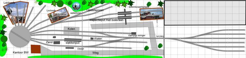

ligt het aan mij of zouden er 6 modules komen?
groeten,
Auke
bink79
Berichten: 221
Re: Fleischmann locdepot baanplan in h0
Reactie #46 Gepost op:
22 February 2014, 17:26:22 »
het licht aan jou hoor want het worden er 3 dat is er 1 op foto van boven en de onderkant

ik heb nog een mooi ontwerp gevonden van een locdepot 2 modules van 122cm 70 cm en een klein schaduwstationnetje
links het locdepot en rechts een klein schaduwstationnetje gemaakt voor de afwisseling bij automatisch rijden maar is dit nu wat kwa module maten want ik kan ze nog inkorten zij me pa
en zouden jullie deze baan weer even willen maken voor mijn met andyrail

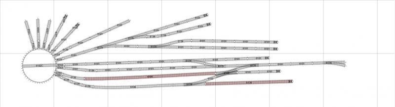

dimo1 of tijgernootje zouden jullie deze baan hier boven even voor mijn willen maken weer met andyrail alvast bedankt
Laatst bewerkt op: 24 February 2014, 10:14:48 door bink79
Berichten: 3186
Duitsland TP III/IV
Reactie #56 Gepost op:
24 February 2014, 11:03:34 »
Baanplan getekend in AnyRail, het voorbeeld is wel groter dan dit ontwerp.
Ik ben niet zo bekend met het Fleischmann programma maar als iemand het beter passend kan maken dan vind ik dat prima.
Grt, Ronald.
