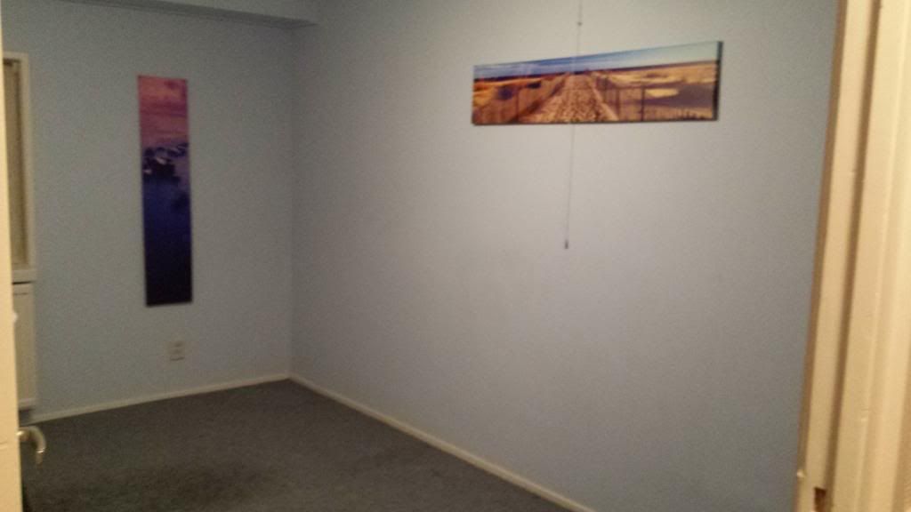

zo het bed staat op de andere kamer zo super blij mee ;D
en hier komt dan de treinplaat tegen de wand aan en de maten wat ik kwijt kan is 390 cm x 140 cm max

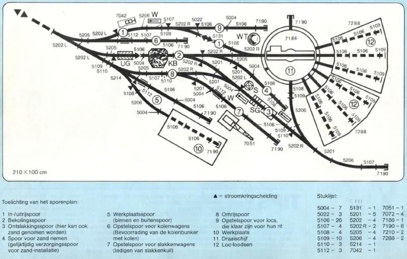

ben nu net begonnen met pc rail een locdepot aan het ontwerpen maar wat is dat nog ingewikkeld zeg pff
maar ik kwam nu net een heel mooi locdepot tegen op internet die ik zeker ga naar bouwen met wat veranderingen omdat ik gelukkig meer plek heb ;D
maar het is nu even uitvogelen welke nummers het zijn omdat ik fleischmann profi rail heb en geen marklin m rail

Probeer het anders na te tekenen met Anyrail. Als je daar voor de Profi rails kiest dan weet je direct welke nrs je nodig hebt en heb je ook al een idee hoe het geheel er gaat uitzien in jouw beschikbare ruimte ;D

dat heb ik al geprobeerd met pc rail maar ik kom steeds niet uit wie zou mijn willen helpen ermee en het voor mijn willen proberen want ik ben de hele middag al bezig maar het lukt echt niet

Dat is raar, daar is toch niet veel moeilijk aan? Je geeft je afmetingen van je beschikbare oppervlakte in, je selecteert de Profirails bij H0 en je begint te leggen adh van je voorbeeld. Het is in het nederlands en de meeste functies wijzen zichzelf wel uit.
Pc rail ken ik niet, maar AnyRail werkt best wel vlot vind ik. Al heb ik het zelf ook alleen maar gebruikt voor mijn kleine module.
