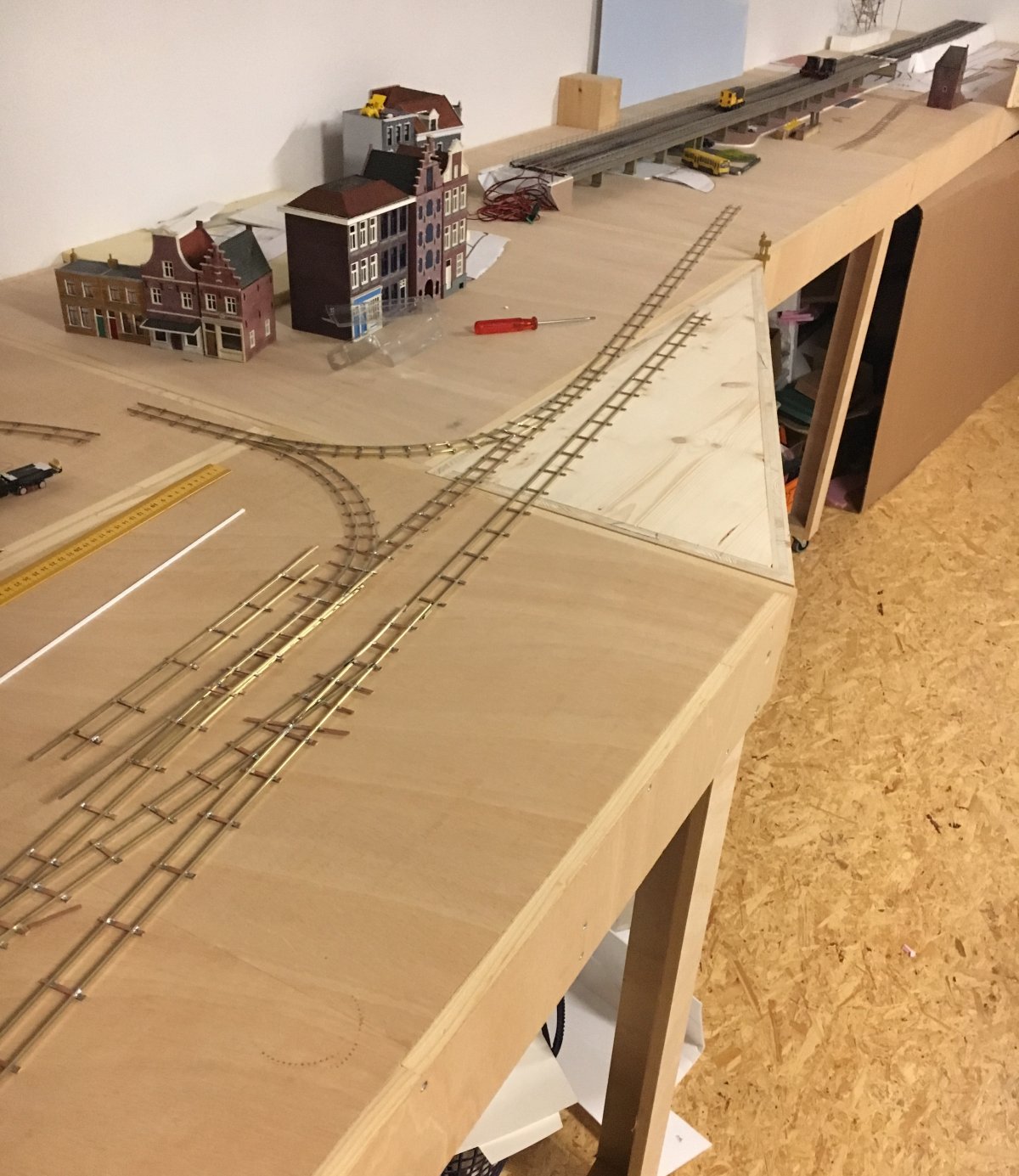

Re: Westlandbaan
Reactie #979 Gepost op:
09 December 2017, 19:22:17 »
Goedenavond,
even goed nieuws uit de kelder, eindelijk is de goede hoek aangekomen. De eerste was fout, omgekeerd. De nieuwe is gratis dus nu kan ik beide hoeken vergroten.
In de kerst kan ik dan verder met de rails leggen.
Gr. Joke

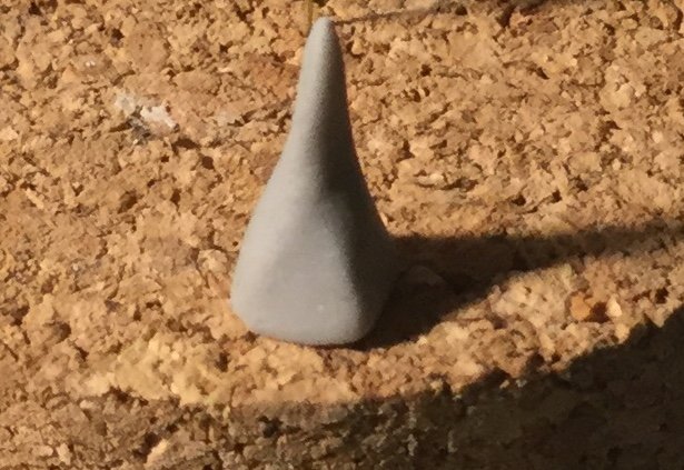

Reactie #985 Gepost op:
11 December 2017, 22:27:07 »
Tja soms gaat het snel, soms zijn slakken nog sneller.
Bij deze gevel zitten zeer veel details die allen een oplossing verlangen. Sommige komen snel sommige gaan gewoonweg niet.
Het linker “torentje” is bijna klaar, waren daar niet nog twee ronde staven aan de zijkant van het venster. Voor die heb ik al meerdere prototypen verworpen. Ze waren of te grof of gaven niet het gewenste beeld.
Het torendakje heb ik nu geprobeerd met Sculpey, die ziet er nu niet schlecht uit met een grondoppervlak van 5x5mm. Dit is met minder soepele Sculpey gemaskt. De standaard “original” is eigenlijk beter voor deze kleine delen. Misschien morgen maar eens die ronde staven uitproberen.
Groetjes Joke

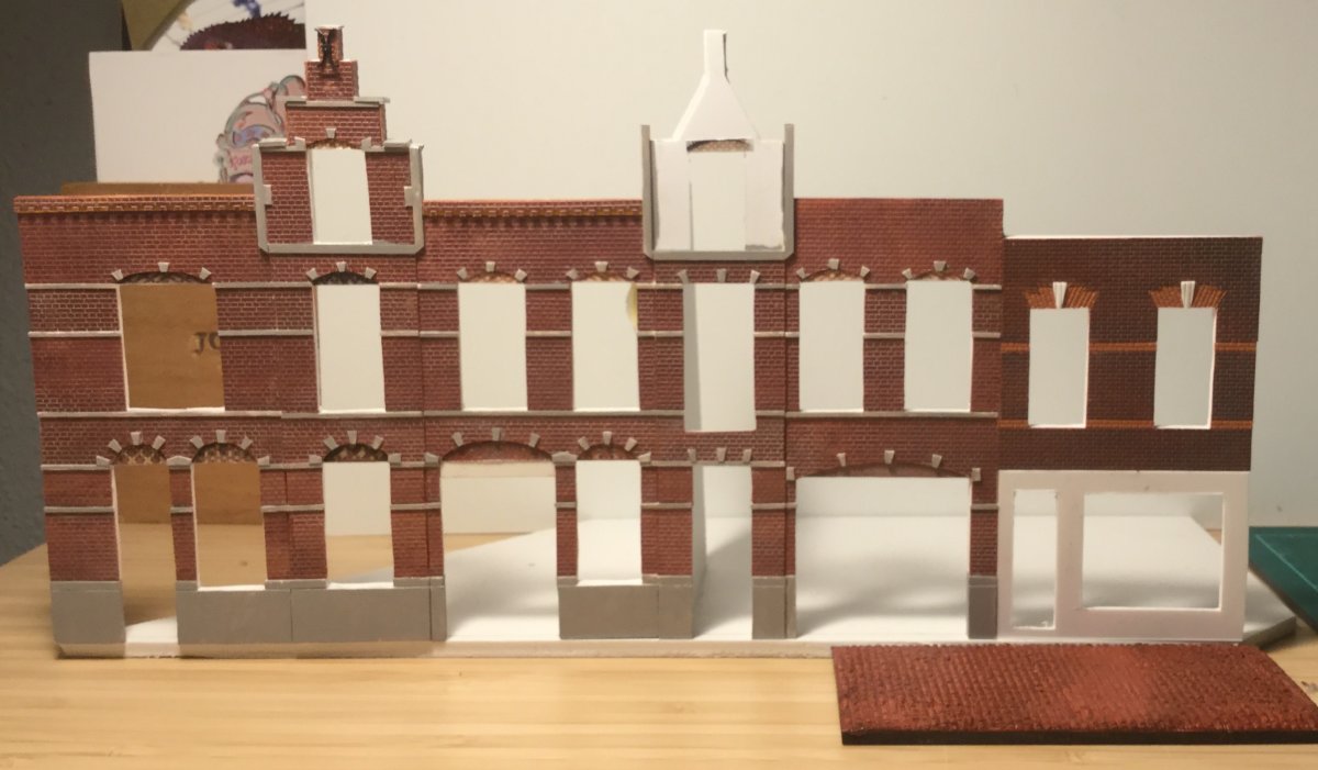

Zo hier weer eens een kleine update van nog steeds de zelfde gevel, hoewel nu het rechter hoekhuis.
Op de bouwtekeningen en ook op fotos is duidelijk dat het rechter hoekhuis van andere stenen gebouwd is. Tevens is het hoekhuis want dat is het eigenlijk in een andere stijl als de overige twee huizen.
Op de bouwtekening is zelfs zichtbaar dat het middelste huis, in de zijstraat achter het hoekhuis uitkomt.
Het middelste huis was een garage en de autos konden zo voren erin en aan de zijkant eruit.
Allereerst heb ik eindelijk een bodemplaat gemaakt om de uiteindelijke grondvorm van alle gebouwen te krijgen. Het linker huis heeft een scherpe hoek, terwijl het oudere huis aan de Buitenwatersloot recht is. Daarvoor is deze lager gebouwd.
Nog een vraag, op de oude orginele bouwtekening staat erop het rechter gebouw bij de winkel, lichte travortin (nb geen typefout) Wat was dit werkelijk voor materiaal?
Tevens ligt er voor een base met een straatpatroon. Deze heb ik gebouwd als test. Het straatpatroon komt van een
deegroller
plexiglas met ingegraveerde struktuur. waarschijnlijk ga ik die voor nog meer straatjes gebruiken. De ondergrond is sculpey op mdf plaatje gebakken. Daarna geverft. Zonder kleuraanpassing ziet het er al goed uit voor kleine dioramas en zo.

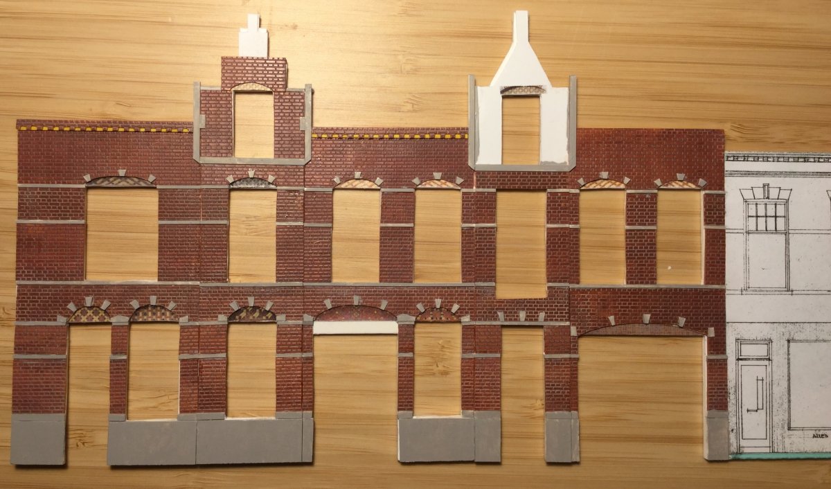

Reactie #988 Gepost op:
20 December 2017, 21:44:18 »
@Jeanne, Travertin leek me onwaarschijnlijk omdat het eigenlijk niet voor buitenmuren geschikt is. Op de tekeningen staat meerdere keren Travortin. Op het internet allerdings kom je op Italiaanse websites voor travortin, wat dan eigenlijk roman travertin is uit Ialie en veel in Rome gebruikt is.
Ook ben ik een patent tegengekomen die een kunst travortin bespreekt, helaas oud en zonder beeld.
Nu viel me op dat het bovenraam aan de zijkant ook een ontypische kleur heeft, deze komt ook op de bouwtekening voor en kan van dezelfde ombouwperiode stammen. Die kleur houdt ik dus in gedachte voor de gevel.
Verder heb ik een oude foto gevonden die een Jamin winkel in dit hoekpand laat zien. Ik kan me daaraan niet herinneren, ga er maar van uit dat dit veel vroeger was.

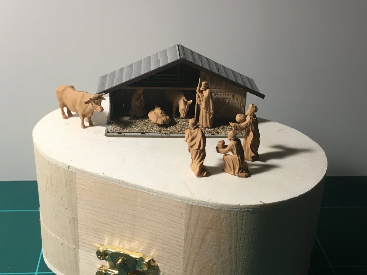

Zo en nu een tussendoortje:
Een kerst dio in H0:
Morgen verder.

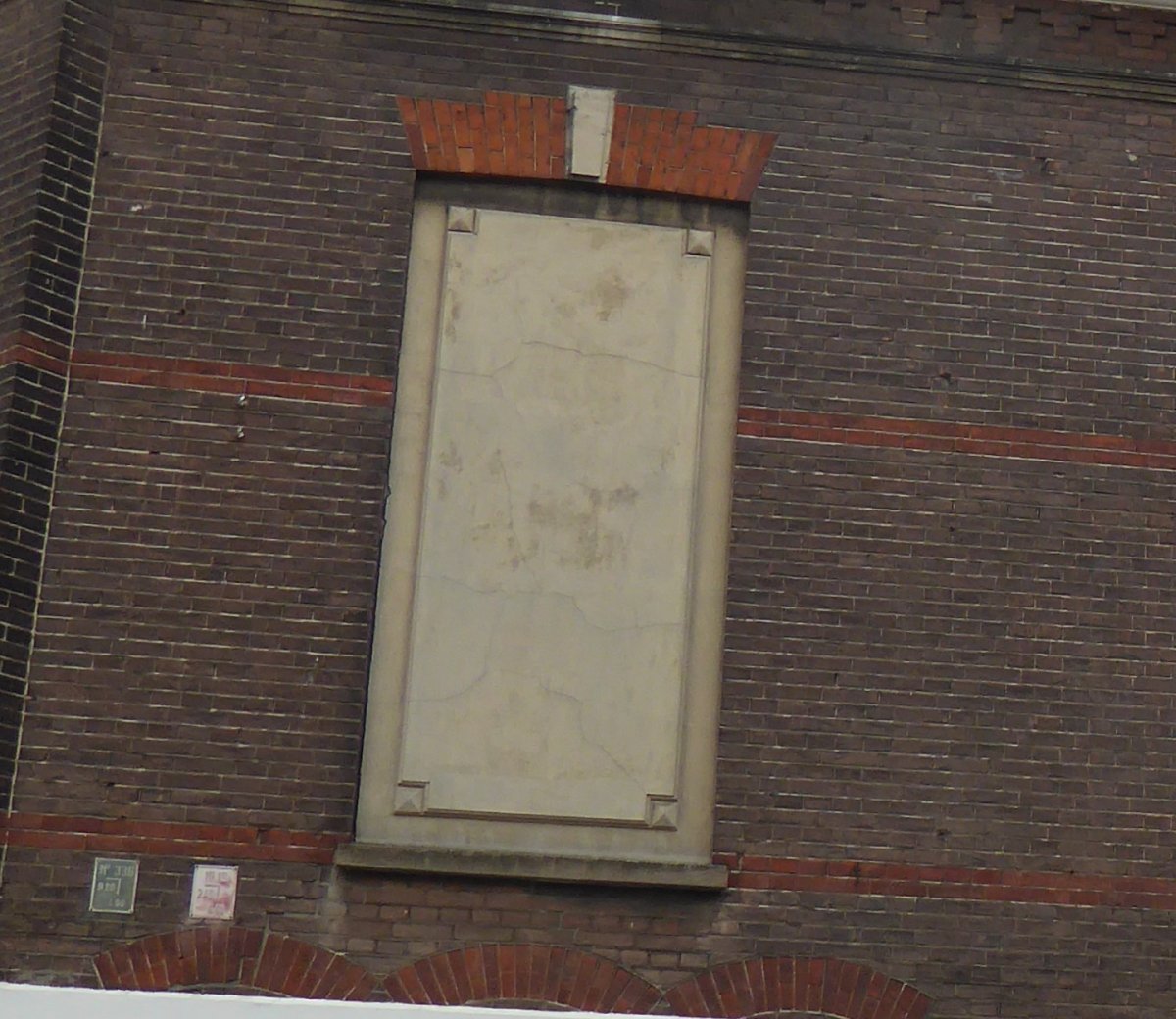

21 December 2017, 05:31:30 »
Nog even een foto van het bovenvenster:
Dit is dan ook travertijn/ travertin, oder?
Dit houd ik dan aan voor de hele winkel gevel.
Gr. Joke
