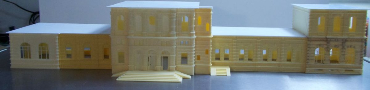

Goedemiddag,
Hier eerst maar weer eens een plaatje van de bouw. Dit is de stand na veel slijpen:
De zijvleugels zijn klaar en het werk concentreert zich nu op het hoofdgebouw, daar moet vooral aan de voorkant nog aardig geslepen worden.....
Tevens ben ik me nog niet zeker over de baksteen en zandsteen kleur. Ik ga waarschijnlijk over op Vallejo-
@Sven, ik bedoelde niet dat ik naar een donkere kleur ga dan jij voorsla, maar dat het station vandaag de dag er lichter uitziet (schoongemaakt) dan in de einde 90er jaren, waar de autos en zo nog echt een vieze uitlaat hadden. Helaas is het moeilijk om goede foto's te vinden van die tijd, waar de kleuren van de foto nog intact zijn en de werkelijkheid weergeven.
gr. Joke

« Reactie #601 Gepost op: 24 September 2016, 16:04:07 »
Word al een aardige schuur  ;)
Mvh Steef

Re: Westlandbaan
« Reactie #602 Gepost op: 24 September 2016, 20:26:55 »
... en de wand (het gedeelte met te koop bij de andere foto) gedeeltelijk bekleed met slaters baksteen plaat (zeer dun):
Het ligt hier nog los en is een probeersel om het effect te beoordelen en de haalbaarheid (Ojee waar ben ik aan begonnen.... ::))
... kommentaar?
Gr. Joke
Jaaaah (y) (y)
Eindelijk echte stenen.
Driewerf hulde
groeten
Hendrik Jan
-Billy Connolly

Re: Westlandbaan
« Reactie #603 Gepost op: 25 September 2016, 00:36:55 »
Goed ontvetten en primer erop, anders veeg je Vallejo er zo weer af.

Re: Westlandbaan
« Reactie #604 Gepost op: 25 September 2016, 21:00:55 »
Goedenavond,
Even zonder plaatje. Het gebouw zit in elkaar, maar niet zonder vallen en opstaan. De rechter vleugel is op de boden gevallen, de linker vleugel half opnieuw in elkaar gezet en het torentje wilde ook niet.
Maar hij zit nu in elkaar, ik laat hem maar een dag rusten zodat de lijm uitharden kan.
Dan gaat hij onder de douch met zeep, en een naspoeling met desti water.
Daarna komt er eerst een primer overheen met de airbrush, en dan zie ik wel hoe ik de volgende stappen ga doen.
Het probleem is dat het gebouw geen bodemplaat heeft en daardoor recht onstabiel is, vooral als men het model opnemen of keren wil. Dit kan ook een probleem worden met het steentjes passend maken.... ??? Daar moet ik dan ook nog iets op vinden....
Maar voor nu het gebouw staat en de resin fase is (bijna) afgesloten. Dus eerst maar eens mijn kelder stofvrij maken (KUCH KUCH)
Gr. Joke

Re: Westlandbaan
« Reactie #607 Gepost op: 02 October 2016, 22:11:34 »
Van de week en dit weekend niet veel tijd.
Maar de verf is bestelt, althand een hoop verf in de hoop dat de goede kleuren erbij zitten.
Verder is het gebouw nu met een tandenborstel en tenside gepoetst, afgespoeld onder de douche en daarna met desti water.
De gaten zijn nu bijgewerkt met greenstuff en het is nu weer wachten op de volgende vrije dag.
Gr. Joke

Re: Westlandbaan
« Reactie #609 Gepost op: 09 October 2016, 09:41:36 »
Goedenmorgen,
Gisterenavond een bericht geschreven, schijnbaar vergeten te posten, alles weg ::)
Dus hier nogmaals van voren:
Geen update van de bouw maar voortgang in de beschaffung van middelen:
Mijn nieuwste aanwinst: een vortex
voor die die in bioscience werken bekent voor het mixen van eppendorf tubes. Voor mij een help voor het mixen van verf.
Met mijn rug probleem komen ook arm en hand problemen, schud bewegingen waren een extra belasting. Met deze vortex is dat nu opgelost.
De werking wordt nog verbetert met de bekende staal kogel in het flesje. Werkt super (y)
Verder is de verf ook binnen gekomen en loopt de verwarming weer, dus kan er verder gewerkt/geverfd worden.
Eindelijk een week vakantie met mijn zoon, maar zien hoeveel bouwtijd over blijft.
Nu nog een vraag:
(foto met dank aan:@spoorzeven)
Dit is een foto van het tussendak van station Delft. Wat voor dakpannen zijn dit en zijn die ook in H0 verkrijgbaar.
Gr. Joke
« Laatst bewerkt op: 09 October 2016, 09:47:45 door Tulpendaal »

Re: Westlandbaan
« Reactie #610 Gepost op: 09 October 2016, 10:15:19 »
Zo te zien zijn dat kruispannen Joke.
Als je Googled op [kruispannen 1:87] kom je wel wat tegen :-)

Re: Westlandbaan
« Reactie #611 Gepost op: 13 October 2016, 18:21:23 »
Goedenavond,
@EricB bedankt dat zijn de pannen die ik zoek. Is er iemand die zulke pannen in H0 verkoopt, in een dunne variante? De enigste die ik vind is op Shapeways zeer duur en klein.
Verder weer een kleine update:
Het gebouw is in de primer gezet, grijs aan de buitenkant, roodbruin aan de binnenkant. Nu wordt de kleur niet meer vervalst door het gele resin.
Morgen komt dan de kleur voor het zandsteen en misschien een basiskleur voor onder de bakstenen.
Verder heeft mijn man een bus Silvo uit London meegenomen, dus kan ik de baksteen platen voegen voordat ik het versnijd.
Gr. Joke
