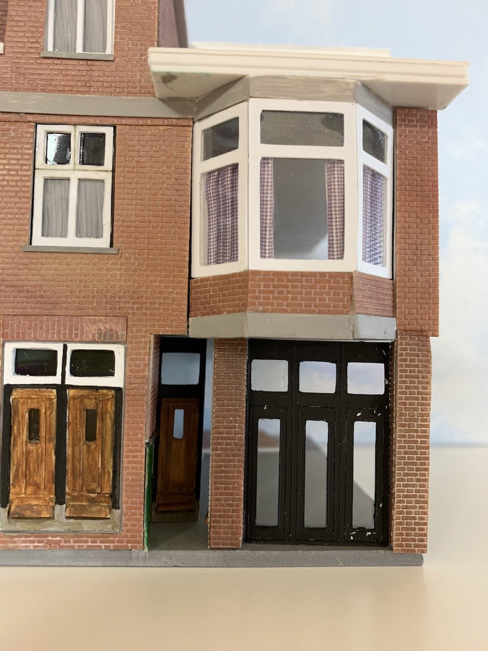

Zo weer verder met de garage,
in plaats van een wandje en een verdiepte deur zit er ook nog een deur aan de zijkant van de garage.
Hier de eerste stapjes, deuren gemaakt zoald eerder beschreven, deze zijn een tik donkerder maar ze zijn dan ook niet in het zonlicht.
Verder de vordere deuren gemaakt. Deze zijn alleen op nieuwere fotos te vinden.
Vroeger zat er een garage and later een fietsenmaker, en stonden ze altijd open. In ieder geval op de fotos
Hier dus mijn interpretatie, alles staat nog los, de konstruktie erachter is nog niet naar mijn zin. Maar het komt er
de tegeltjes tegen de wand zodat die makkelijk gepoetst kan worden. Het is gemaakt van een stukje lasercut vloer van Markenburg, geverft met behulp van inktense podloden die met water tot verf worden. Daardoor kan je het vocht minimal houden en is het makkelijk om lasercut carton in te kleuren.
en weer een overzichtsplaatje.
het gaat nu langzaam aan de afwerking van de voorkant en het bijstippen van verf en nog kleine details aanbrengen om het een geheel te laten worden. Op het dak mist nog een schoorsteen, heb ik bemerkt na het bekijken van fotos. Tevens moet bij de grote schoorsteen de kleine buisjes korter.
allen een prettige avond

Wat betreft tempo, ik wil het gebouw graag nog dit jaar afmaken dan kan ik iets nieuws beginnen, heeft lang genoeg geduurd.
zo nu zitten de deuren beter, de zijdeur zit iets scheef, dat hoort zo en daardoor zijn ook beide deuren zichtbaar.
Nog een ander klein detail: de schoorsteen op het dak heeft rond de pijpjes beton, hier mijn poging (is nog nat)
Zo de zijwand zit nu vast. Nu de rest afwerken....
