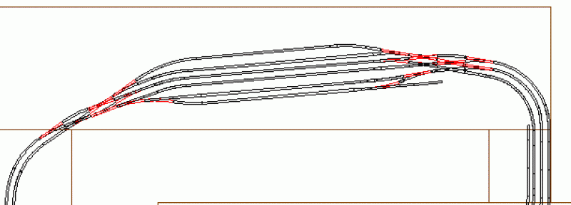

hoi
peter, bedankt voor je ontwerpen, ze zijn een stuk mooier en vloeiender en die 3-weg wissel is weg!
omdat ik het toch wel fijn vind om het inhaalspoor onafhankelijk te hebben heb ik die ontwerpen gebruikt.
ik heb jouw ontwerpen in mijn plannetje ingevoegd en gelijk de kans benut om het station schuin te leggen. ik kwam alleen in de knoop rechts met de onderste 2 sporen, die veel te kort werden. Daarom heb ik die nu met een normale kruising rechts aangesloten. helaas kunnen die nu niet meer van rechts ingereden worden, maar dat zal in de praktijk ook weinig gebeuren. als ik dat dan toch wil, kan ik ook nog 2 wissels helemaal rechts na de bochts leggen.
https://images.beneluxspoor.net/bnls/151007.gif
het rood in de wissels geeft de actuele stand van de wissels aan.
ik moet toegeven dat het er nu allemaal een stuk beter uit ziet.
Laatst bewerkt op: 15 October 2007, 10:13:38 door Tim v. Reden: iets vergeten

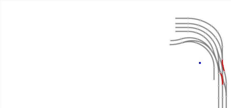

Hallo Tim,
Bij deze het ontwerp voor de linkerkant, waarbij de wisselstraat in de bocht zelf ligt.
De blauwe stip op de tekening geeft 60cm van de linkerkant aan en 1 meter van de bovenkant.
Als je de wisselstraat aan de rechterkant ook zo toepast denk ik dat je een flink stukje spoorlengte in je station gewonnen hebt.
Overigens heb ik dit ontwerp gemaakt ( op 2 stukken na dan ) met allemaal standaard stukken rails.
Het mooiste werkt het als je gebruik maakt van flex-railstukken, dan kun je hiermee de bochten netjes evenwijdig aan elkaar krijgen, dat is wel zo mooi om te zien.
https://images.beneluxspoor.net/bnls/station_links_rev1.jpg
In dit ontwerp heb ik wel rekening gehouden met de maten.
Ook heb ik weer aangegeven hoe de half engelse wissels dienen te liggen door middel van de rood gekleurde afbuigende zijde.
Peter.

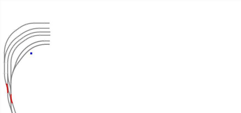

17 October 2007, 03:06:36 »
Bij deze nog even het ontwerp voor de rechterzijde.
Ook hier geeft de blauwe stip aan wat de maten zijn.
50cm vanaf rechts en 1 meter vanaf de bovenkant.
Dit is een globaal ontwerp wat laat zien dat het echter wel mogelijk is, zodat meer stationsruimte beschikbaar is.
Ook hier weer met rood aangegeven waar zich de afbuigende zijde van de half engelse wissels zich bevinden.
https://images.beneluxspoor.net/bnls/station_rechts_rev1.jpg
Peter.
