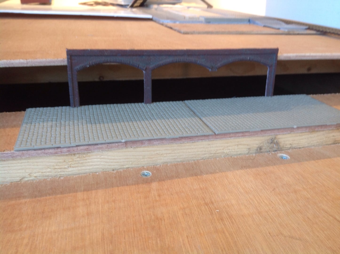

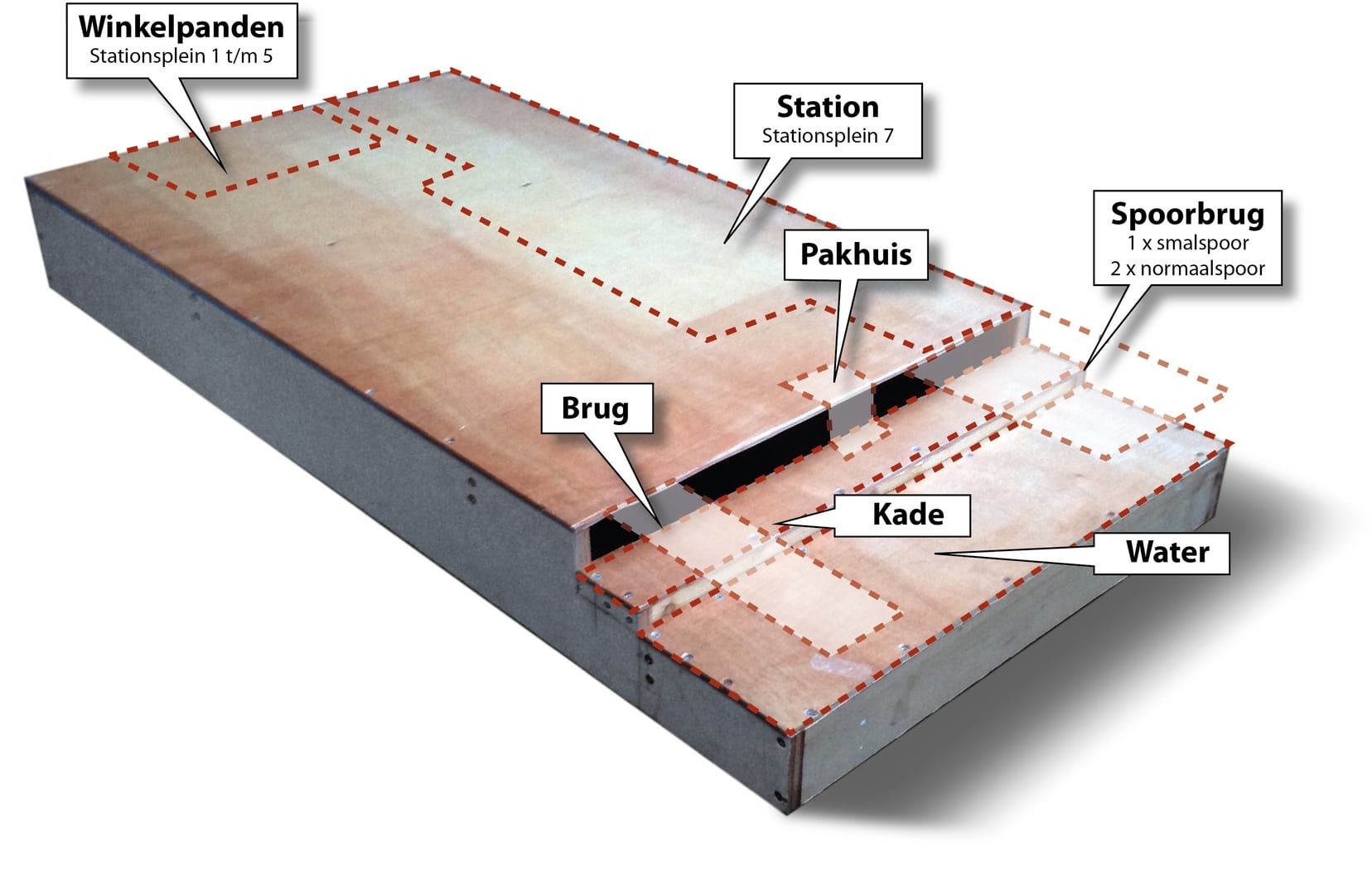

Op mijn module komt een gracht zoals je die ook bijvoorbeeld in Utrecht vindt.
Foto: Photoglob AG, Zürich, Switzerland or Detroit Publishing Company, Detroit, Michigan
De Bakkerbrug overspant de Oudegracht in de Utrechtse binnenstad.
De module met rechts onderin water, een kade en het feitelijke straatniveau. Om bij de titel van dit topic aan te komen: daar komt dus de Oude Gracht.

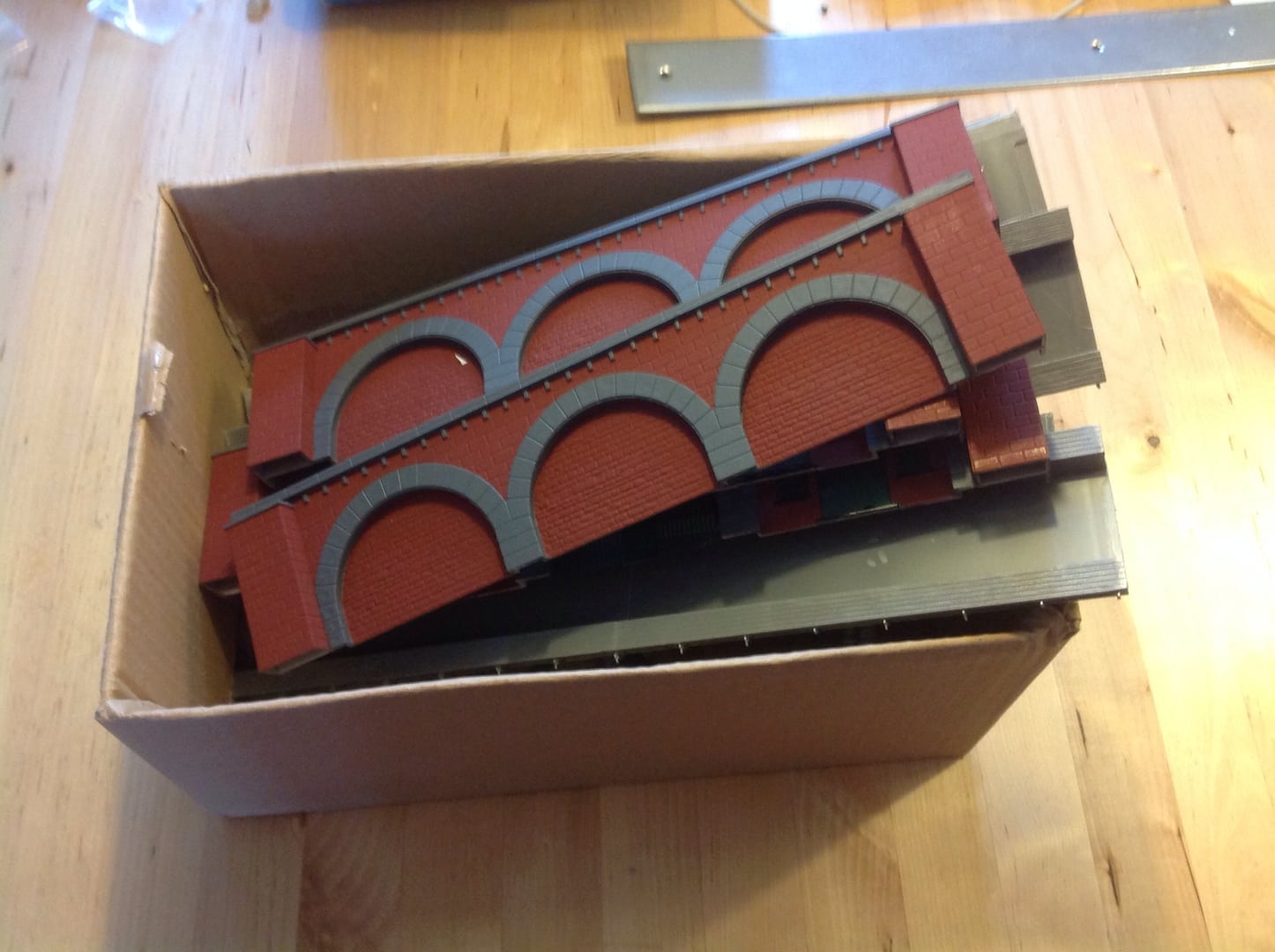

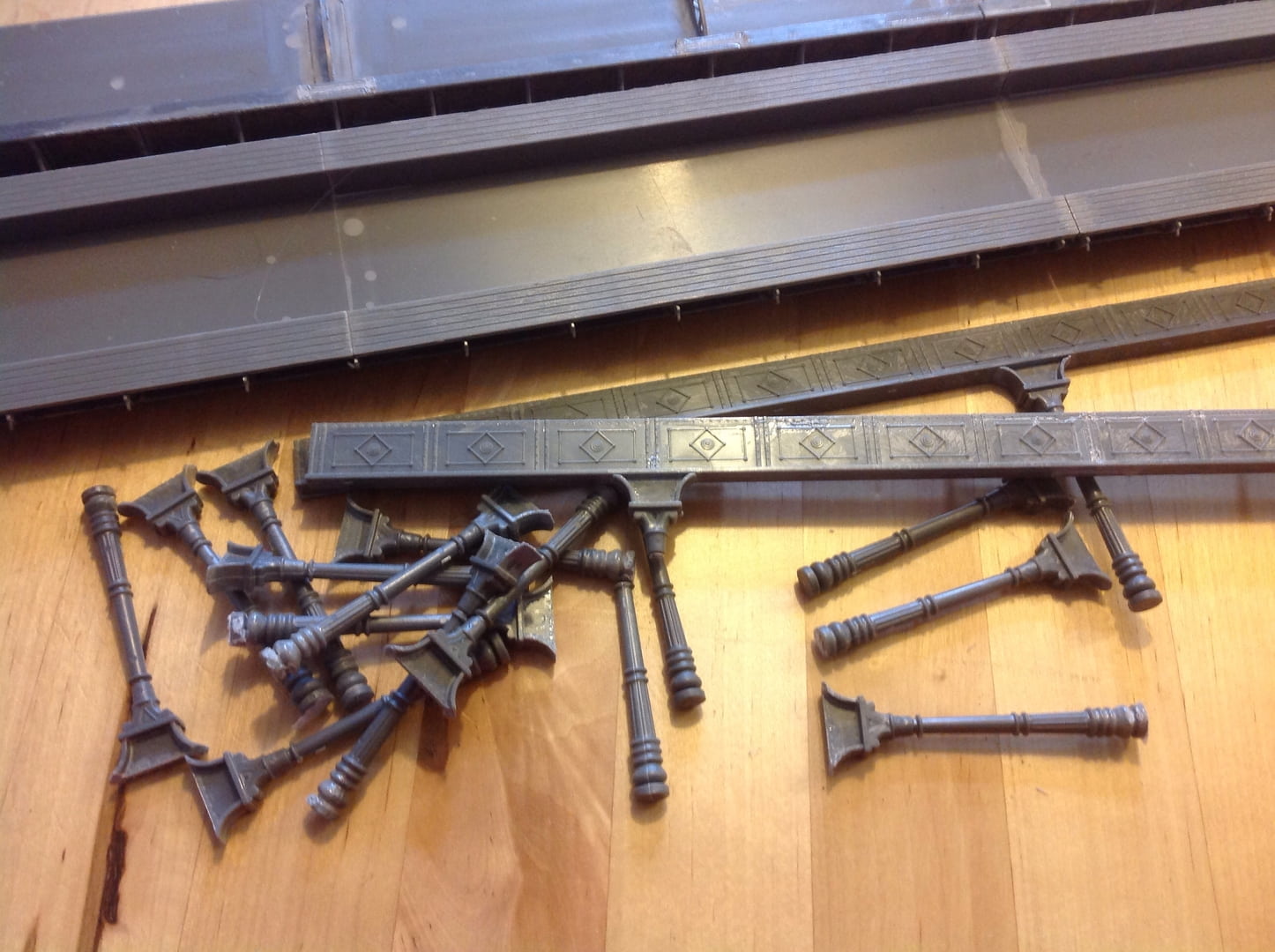

Op Marktplaats nog niet zo lang geleden een hele berg aan verhoogd spoor gekocht, bestaande uit bruggen en arcade-wanden.

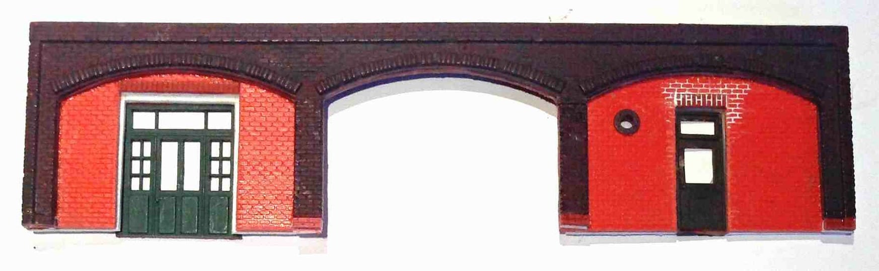

Een van de arcade-wanden. Daar is vast iets bruikbaars uit te halen.
Ik gebruik ze niet wat ze zijn te hoog en ik wil iets met bakstenen.

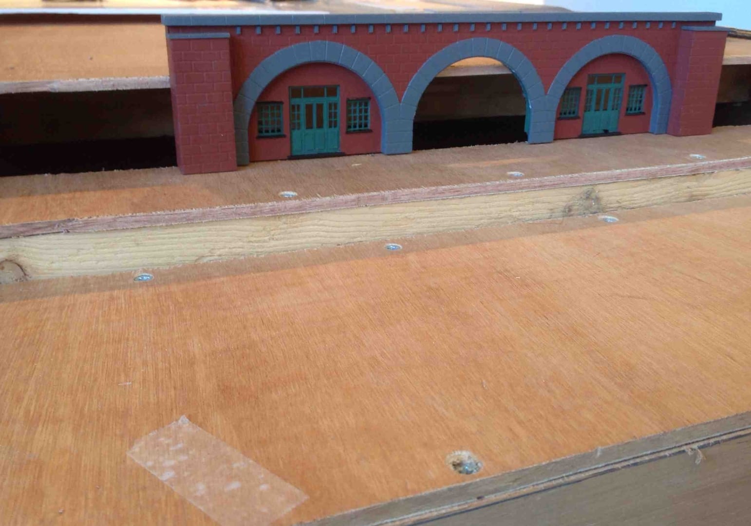

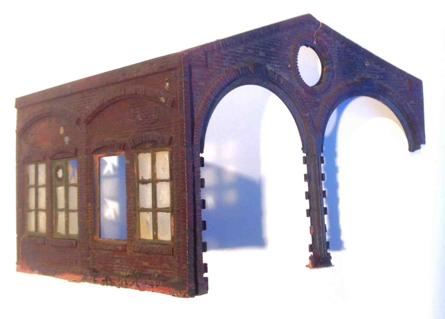

In een van mijn bakken vond ik nog de restanten van wat ooit een Revell locloods was. Op zich niets bijzonders maar de onregelmatige bakstenen en de bogen lijken me zeer wel bruikbaar.

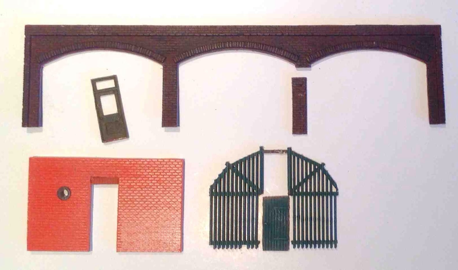

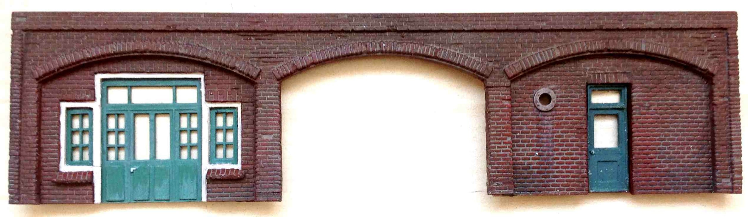

Ietsje op maat gesneden zodat het spul minder hoog wordt en de verhoudingen blijven aardig kloppen. De klinkers zijn overigens van Wills uit Engeland.
Vast wat onderdelen op maat gesneden zodat het feest kan beginnen. Het hekwerkgebeuren heeft wat lichte schade opgelopen, maar dat is te repareren. Achter dat hekwerk komt trouwens een opslagplaats voor wijnvaten en verder natuurlijk zaken die je in en langs een Oude Gracht zou kunnen vinden.
De constructie zoals ze in het origineel zaten zijn te krap voor deze bogen. Bovendien vind ik de kozijnen aan de zijkanten niet passen bij de deur.
Zonder zijramen wordt het nèt wat te gewoon.

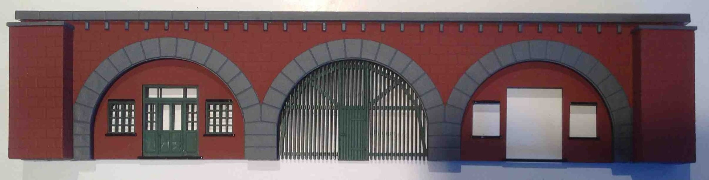

Volgens mij is dit aardig in verhouding.
Ik heb bedacht dat links komt een winkel voor scheepsbenodigdheden met relatief weinig interieur, misschien wat achter de ramen maar meer ook niet. Het meeste van de handel ligt voor de deur: visnetten, kettingen, reddingsboeien, touw, katrollen, roeiboten en meer van dat soort herkenbare scheepsbenodigdhedenzooi.
In het midden komt nog een hekwerk met daar achter een bescheiden interieur met veel wijnvaten.
Rechts gebeurt niet zo heel veel. Dat ronde gat daar komt een pijp naar buiten en misschien rechts naast de deur een bord met vertrektijden. Op een gegeven moment moet je ook niet alles volplempen met kermis.
Links komt een brug en daar ga ik nu maar eens aan beginnen.  ;)

Deze komt uit de doos van het verhoogde spoor.
Hoe leuk is dit: soms heb je van die dagen dat de dingen gewoon meezitten en gaan zoals ze horen te gaan.
Boven: de zijkanten van de Airfix draaischijf.
Onder: een zijkant de brug van het verhoogde spoor.
En zie hoe alle tussenstukken van de draaischijf perfect aansluiten op de brug eronder! Alsof dertig jaar geleden al is bepaald dat Ik deze twee totaal verschillende setjes bij elkaar bracht. Ik wil niet overdrijven, maar het voelt wel een beetje of ik in een warm bad glij.  8)

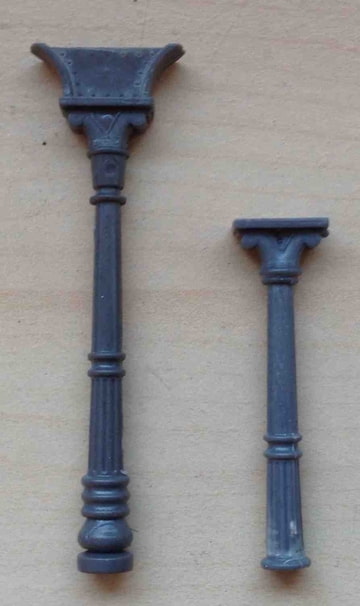

Wel één klein dingetje:
Deze bij de bruggen behorende pilaren moet ik wel inkorten.
Links het origineel en rechts de ingekorte versie. Als je het niet weet dan zie je het niet... toch?
