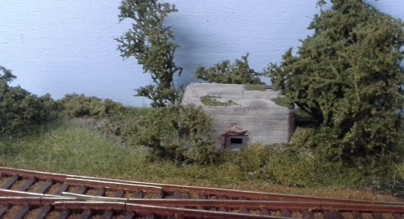

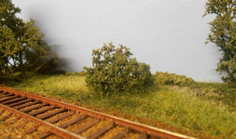

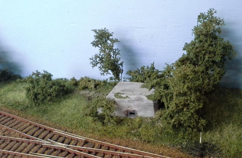

Zeeschuim,dat kan heel goed als t aan steeltjes zit voordat je ermee gaat "bouwen" dan is het zeker zeeschuim.
Overigens kan je ook "lijmen"met haarlak,dat heb ik toen geprobeerd met de mos struikjes die tegen de wand van de ringloods zijn gegroeid hier
Wat gebruik jij eigenlijk om de struiken te voorzien van groen ?
In dit tempo is je module overmorgen af,ziet er goed uit

@ Floris, ik gebruik strooisel van Woodland Scenics. Meestal twee kleuren door elkaar, vooral donker groen en een beetje lichtgroen.
@ Arvid, dank je wel. Over de gebouwen, ik maak eerst een vorm van karton, soms zelfs het hele gebouw om de maten te bepalen. De gebouwen zelf maak ik van styreen, in het verleden vaak van Evergreen, tegenwoordig koop ik veel goedkoper op de beurs in Houten. Vellen van 50 cm breed en 30 hoog. Met dit styreen bouw ik eerst een doos en die bekleed ik. Afhankelijk van het materiaal kan dit met baksteenplaat zijn of verpakkingskarton (mijn zoon eet veel cornflakes). Moet iets een betonuiterlijk hebben dan heeft karton mijn voorkeur. Ook wegen, stelconplaten e.d. maak ik van dit karton.

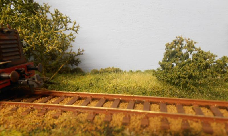

Vandaag de elektro aangesloten en de rails gepoetst. Het werkt.
Een stukje groen aangelegd.
Op Eurospoor maar eens op zoek naar wat bloemetjes.
Verder een partij stelconplaatjes gesneden en een aanzet gemaakt voor een kleine scene. Foto's volgen.

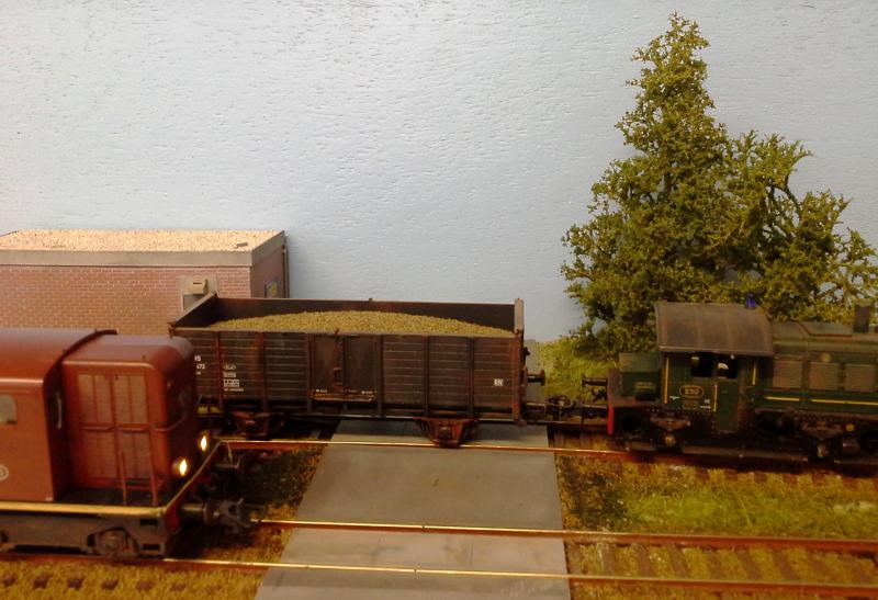

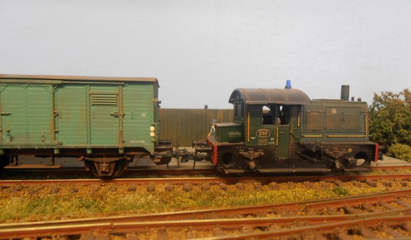

De lijm is droog,
Ik had er nog 1 klaar liggen, enige aanpassing zijn de stalen pennen op het dak. Dit naar aanleiding van foto's in mijn Nordhafen draadje.
De foto's heb ik gemaakt met mijn tablet, ik vind ze minder mooi! Beetje kil.
En natuurlijk even rijden.
Gert-Jan

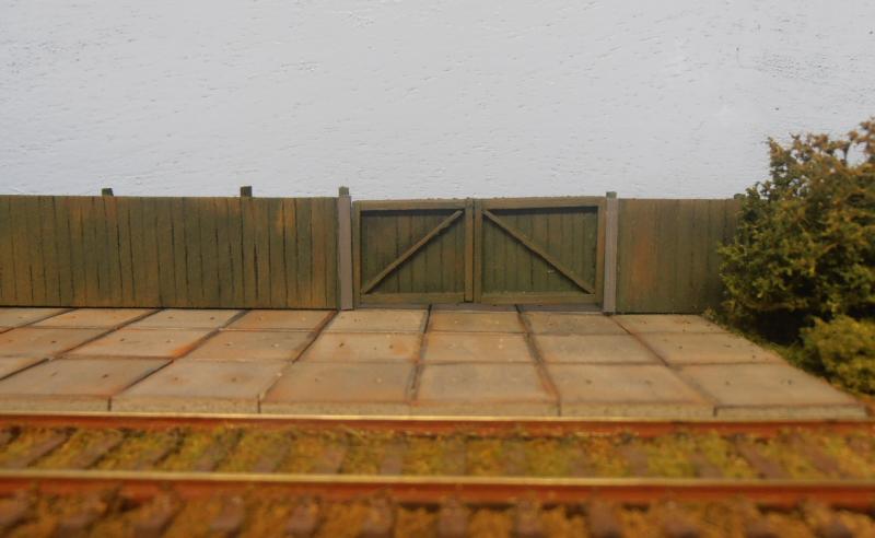

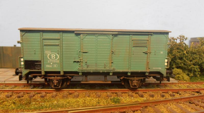

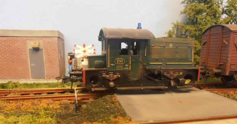

24 October 2015, 19:33:51 »
Hoi, tussen Eurospoor en het 1 op 1 klussen even mijn treinenkamer in.
Actie van vandaag, een hek! De stelcon-achtige plaatjes had ik deze week al eerder gesneden, geverfd en verweerd.
Eigenlijk de enige aanwinst vanuit Utrecht, gewoon omdat ik deze mooi vind en geen idee of ze ooit in Nederland rondreden.
Groen en groen!
Groet, Gert-Jan

Hek en schutting zijn mooi verweerd, Gert-Jan! Maar hangt het geheel niet wat scheef in de scharnieren, of lijkt dat zo?
Leuke Belg, mooi kleurtje!

Dat scheve poortje zo laten, heeft juist zijn charme.
Volgens mij heeft elk type wagon uit de buurlanden hier wel een keer gereden.
Werd toch vaak uitgewisseld?

Gave wagon G-J! Ik ben zelf enorm fan van die g10 en aanverwante wagons

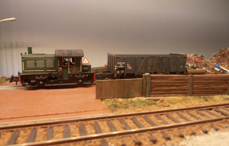

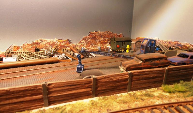

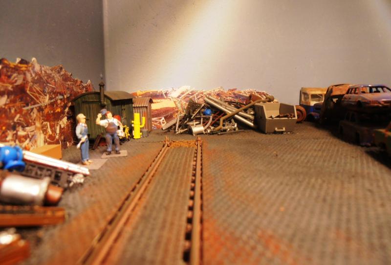

25 October 2015, 13:11:56 »
Het hek is recht gezet!

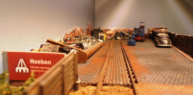

En een verzoeknummer per pb, of ik nog eens wat foto's wilde laten zien van de oud ijzerhandel. Bij deze.
Hier is goed te zien dat ik een foto heb gebruikt om het geheel wat massaler te maken.
Deze twee zijn na de foto meteen vervuilt vanmorgen.
De kraan is even ergens anders ingezet.
Fijne week allen, Gert-Jan

25 October 2015, 14:53:45 »
Mooie beelden.
Zo te zien allerhande restantjes en rommeltjes gebruikt.
Geeft mij inspiratie.
