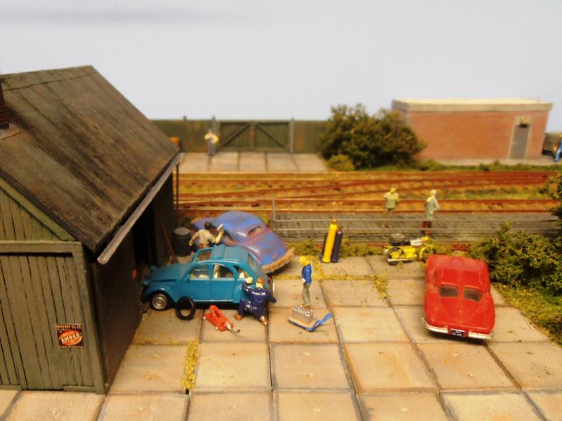

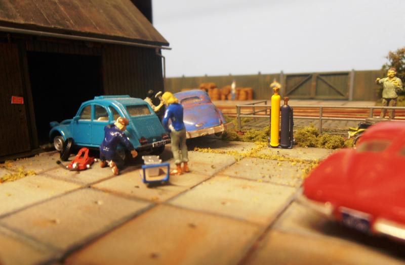

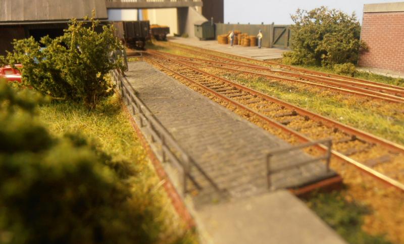

De module Boltille heeft een "garage" bedrijf gekregen.
Voor het klompendragende volk is er een klein perron aangelegd.
Luchtfoto.
Mvg Gert-Jan

« Reactie #708 Gepost op: 08 November 2015, 18:05:15 »
Hoi Gert-Jan,
Wouw wat mooi  (y)

Re: Hatzum, NL modelbaan naar voorbeeld uit Friesland
« Reactie #709 Gepost op: 08 November 2015, 18:06:14 »
Gaaf G-J!  (y)
« Reactie #710 Gepost op: 08 November 2015, 18:09:02 »
Prachtig Gert-Jan. (y)
« Reactie #711 Gepost op: 08 November 2015, 19:17:09 »
Je zet weer een heerlijk sfeertje neer. (y)

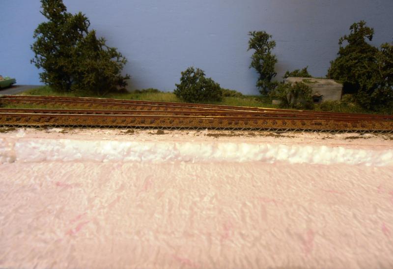

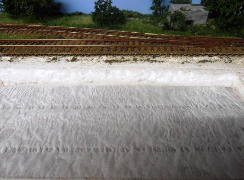

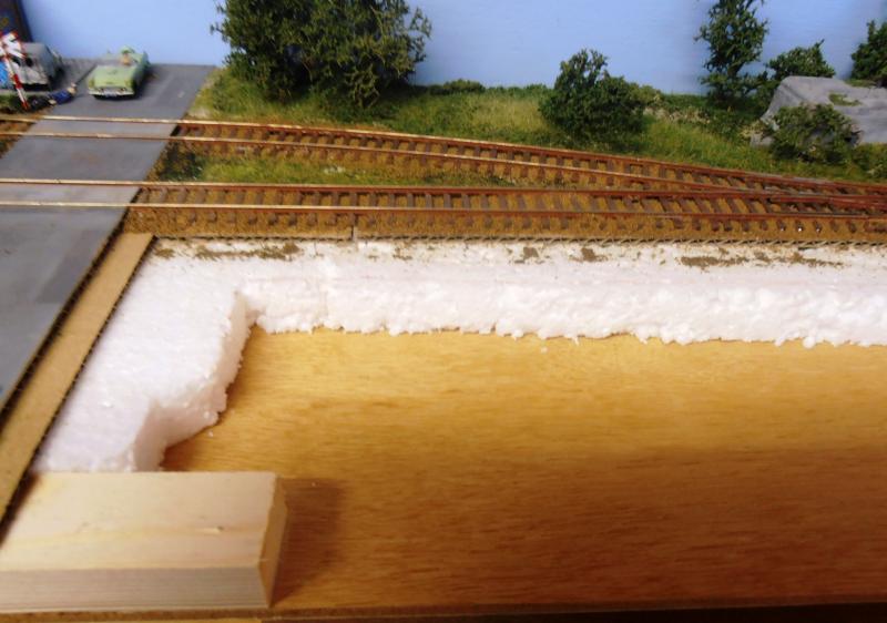

Vandaag het laatste stuk van de module "aangepakt".
Eerst wat piepschuim weggesneden en een deel van de houten omlijsting weggezaagd.
Vervolgens een plaatje hout pas gemaakt om de hoogte van het piepschuim op te vullen en vervolgens ingesmeerd met houtlijm en de eerste laag wc papier erop.
Vrij snel daarna de tweede laag en deze nat gemaakt met de plantenspuit en de grootste rimpels vlak gestreken.
Nu wachten tot het echt droog is en dan aan de gang met verf en lak, ik wil proberen om een ruwe walkant na te bootsen, vandaar dat ik eerst het water maak. Dan kan ik daarna knoeien met modder en groen.

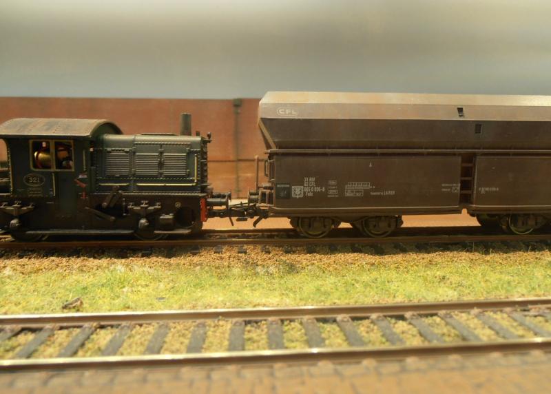

Bonusplaatje, Rijkswaterstaat heeft buiten de landsgrenzen een bestelling strooizout gedaan.
Groet, Gert-Jan

« Reactie #714 Gepost op: 12 November 2015, 18:44:51 »
Ziet er goed uit Gert-Jan  (y)

ben erg benieuwd,ziet er al weer goed uit en rijkswaterstaat keek in die tijd ook al waar het strooizout het  voordeligste kon inkopen  ;D.

« Reactie #716 Gepost op: 12 November 2015, 22:18:41 »
Ben benieuwd naar het vervolg van de "ruwe" walkant.
De beelden van de garage mogen er ook zijn.
« Reactie #717 Gepost op: 12 November 2015, 23:24:27 »
Zolang je niet op een boot zit is het heel leuk om water te maken.
Ik ben benieuwd.

@ Evert, ergens op het internet kwam ik een plaatje tegen van een zouttransport vanuit Duitsland naar Harlingen in de winter van 1979. Google afbeeldingen: Zouttransport Harlingen. 20 zelflossers!! Mooi gegeven voor een extra trein. Ook op Oud Harlingen e.d. staan mooie voorbeelden van beladingen.

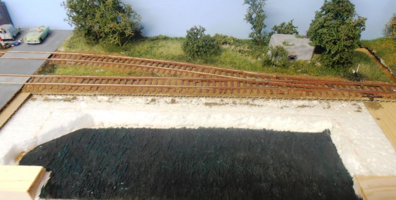

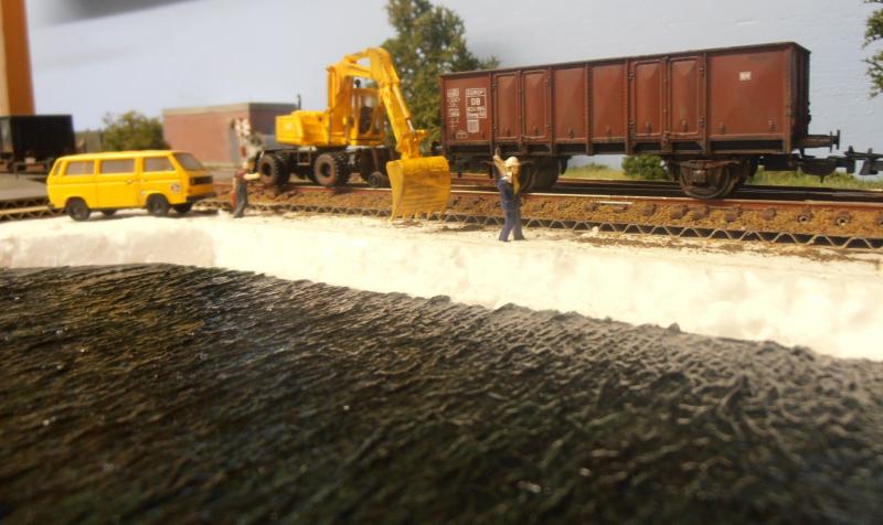

Het wc papier was droog, zelf een onbestemd kleurtje gemengd.
Gisteravond de eerste laklaag erop. Ondertussen is het materieel om de walkant vorm te geven gearriveerd.

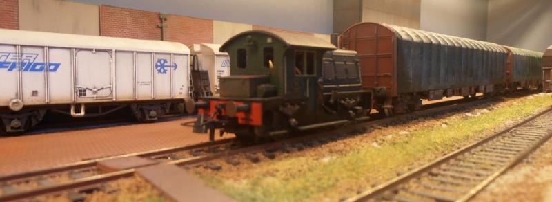

En verder wordt er ook regelmatig gereden.
Speciaal transport voor de scheepswerf.
Fijne dag allen, Gert-Jan

Niet verkeerd Gert-Jan (y)
